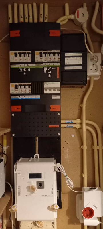

Bedankt voor je antwoord. Bij deze nog een foto van mijn meterkast, volgens mij redelijk "standaard"? De slimme meter zit direct boven de huisaansluitkast (deels zichtbaar). Ik heb het idee dat het probleem is ontstaan bij de vervanging van de meter een paar maanden terug toen we een 3x25A aansluiting hebben aangevraagd voor ons inductiefornuis. Zowel Stedin als mijn elektricien hebben destijds aan de installatie gewerkt en hebben mij niets gemeld van een verkeerde aansluiting oid.
Kijk eerst eens achter de kappen hoe de bedrading loopt, voordat je verdere stappen neemt. Ik zie afgaande leidingen onder de hoofdschakelaar (naar rechts). Dat kan en mag mits na de HS aangesloten, maar is wel bijzonder.

Het enige alternatief voor een defecte meter is dat er is afgetakt voor de hoofdschakelaar. Kleine kans, maar het gebeurd... heb je een foto van de binnenkant van de groepenkast? En dan ook van het kastje tussen groepenkast en meterbord.

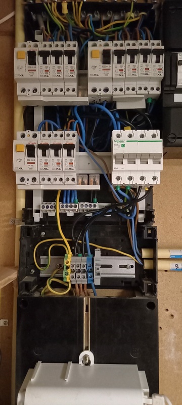

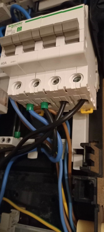

Bedankt voor het meedenken! Ik heb de kast opengemaakt en nog wat detailfoto's geschoten. De draden uit de "rechterbuizen onder de HS" gaan wel gewoon naar een eigen groep bovenin de kast (behalve de aardedraad?). En op de hoofdschakelaar zijn 4 dikke draden aangesloten, ik zie geen "aftakkingen" volgens mij.

Zo te zien geen aftakking onder de HS.
In dit geval mag je GEEN extra verbruik zien op je meter als de hoofdschakelaar uitgeschakeld staat.
Is het altijd 170 watt, of veranderd deze waarde ook ?
Hoogstwaarschijnlijk is de meter defect maar dat is lastig te zeggen zonder zelf metingen uit te voeren met een ampere tang op de kabel onder de HS.

Zou er geen vermogen moeten lopen inderdaad. Wel bijzonder dat monteur geen adereindehulzen heeft gebruikt bij de twee rechters aders onder de schakelaar. :P

  • Vorkie
Wat is dat rooie ding rechts?
Lijkt alsof die onder de HS vast zit en dus altijd stroom krijgt.

Vorkie schreef op woensdag 9 november 2022 @ 21:58:
https://www.aurumeurope.com/platform/data-acquisition/
Zit in een WCD geplugd die weer verbonden is aan een WCD erboven en zo te zien uit groep 8 gevoed wordt. Niet onder de HS dus.
