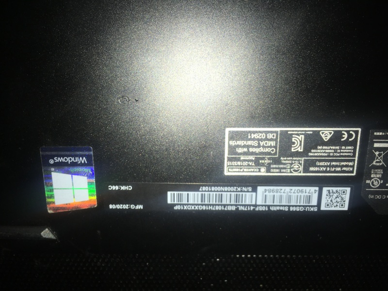

Bedankt voor de reacties. Allereerst, het gaat om deze laptop, aangeschaft in jan 2021:

Robinnn schreef op woensdag 9 november 2022 @ 17:07:
Das snel!
Daar lijkt een i7-11800H in te zitten; die heeft een IGP; lijkt me een fantastisch eerste kruistest ipv de RTX2070.
Of dus een i7-10875H maar ook met IGP ;)

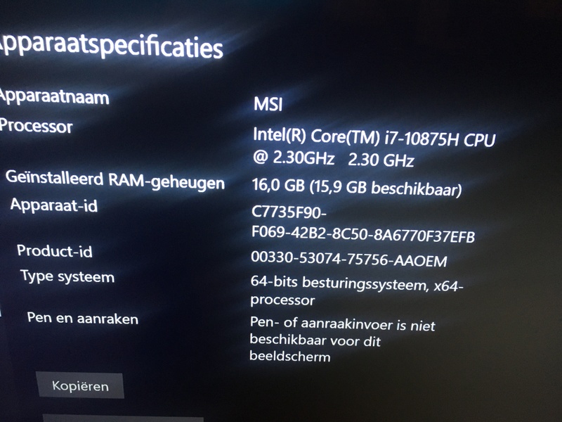

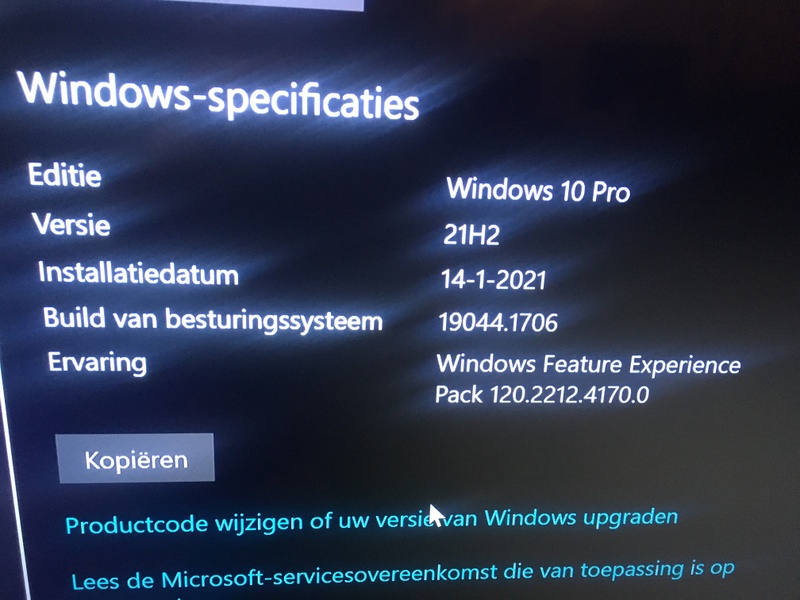

Robinnn schreef op woensdag 9 november 2022 @ 17:11:
Windows 10 draait erop. Alles is ip to date..
Ja, niet om direct te twijfelen maar het aantal mensen wat de laatste tijd roept "alles is up to date!!!" en dan toch op een OS van minstens 6 maanden oud te draaien; het gebeurt hier op Tweakers absoluuut te vaak.
Dus, allicht, voor ons (en niet omdat we niet op jouw scherm kunnen kijken): post exact de versie & buildnummer van jouw OS.

En valt het niet op dat je een OS draait wat minstens 6 maanden oud is? May 10, 2022—KB5013942 (OS Builds 19042.1706, 19043.1706, and 19044.1706)
Hint: stop eens met screenshots plakken ;)
Succes: Windows 10 Update Assistant
