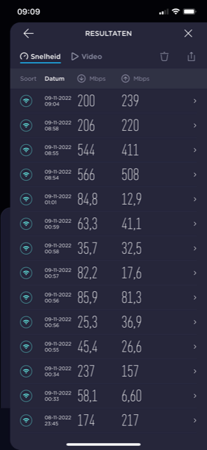

Oh ja, hier nog een overzicht over de verschillende snelheden over de dag.
Afbeeldingslocatie: https://tweakers.net/i/Ps2meSsv55B9B_Ofq22XN5ogdm4=/full-fit-in/4000x4000/filters:no_upscale():fill(white):strip_exif()/f/image/drS6o0p8IJoxzEO1vKKG14VD.png?f=user_large
Afbeeldingslocatie: https://tweakers.net/i/_CAj2XW2VwjItbCA-Xnxz7aaPpg=/full-fit-in/4000x4000/filters:no_upscale():fill(white):strip_exif()/f/image/yzYOefWOse245ITtFlqFKnvX.png?f=user_large
Afbeeldingslocatie: https://tweakers.net/i/7OdrZTKPh5ZWVd6lUf9rF8jdWmY=/full-fit-in/4000x4000/filters:no_upscale():fill(white):strip_exif()/f/image/hj9IaxY6e5g6OETIRDjT9f5g.png?f=user_large

Dit riekt enorm naar verbonden zijn met 2.4 (50mbit) of 5hgz (500mbit).
Band steering blijft gewoon een lelijke hack en werkt niet altijd even goed.
Wat je kunt testen is een 5ghz only netwerk de lucht in brengen (dat kan bij kpn via het knopje "extra wifi") en je apparaten configureren alleen met dat netwerk te verbinden (en het oude netwerk te vergeten!). Als je een apparaat hebt die echt geen 5ghz kan, dan koppel je die aan je oude netwerk

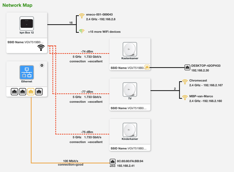

Ik zie trouwens bij mijn netwerk overzicht in de router dat een van mijn versterkers maar 2,4 GHz is ipv 5. De andere twee blijven wel gewoon 5 GHz. Is me een raadsel waarom dit gebeurt. Ik kan het ook niet aanpassen.
Er zijn ook geen apparaten aan verbonden.

Als een AP zijn backhaul op 2,4Ghz zet betekent dat gewoon dat hij op de 5Ghz niet voldoende bereik heeft.

En opeens heb je dit...
Bijna alle apparaten rechtsstreekt met modem verbonden en niets met versterkers. Zegt dat verbinding excellent is, maar rode stippellijn spreekt dat wat tegen...

Je hebt gewoon te veel wifi demping tussen je meterkast en alle AP's.
Voor een goede werking heb je echt minimaal -67dBm nodig en jij zit daar overal ver onder.
Bedenk dat die schaal logaritmisch is, 3dBm minder is een halvering van de signaal sterkte.
Het is tamelijk nutteloos om een AP naast die Experiabox in de meterkast te zetten.
Hang dat ding ergens halverwege de Experiabox en de overige AP's op.
Dan krijg je wel twee wifi hops in je backhaul wat effectief je snelheid halveert maar wel stabiel en beter dan nu.
