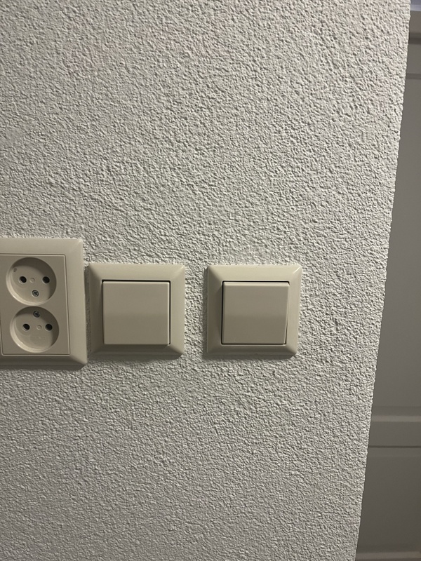

Wij zijn de gelukkige eigenaar van enorm lelijke lichtschakelaars. Om te veel gedoe te voorkomen willen we deze vervangen voor hue verlichting i.c.m friends of hue schakelaars. Daarom hebben we voor de dubbele schakelaar de volgende besteld YPHIX
DRAADLOZE WANDBEDIENING FRIENDS OF HUE. Daarnaast hebben we nog drie enkele schakelaars, die we ook met friends of hue zouden willen vervangen. Hebben jullie ervaring met enkelvoudige friends of hue schakelaars en zo ja welke? Ik kan ze moeilijk vinden namelijk.
Het gaat bijvoorbeeld om onderstaande foto. Een schakelaar is voor de overloop van de 1e verdieping en de andere voor de overloop van de 2e verdieping. Wij voelen er nu weinig voor om kabels te gaan trekken en met een loos gat te zitten. Vandaag de voorkeur voor 2 enkele schakelaars.

Andere manier van denken.
Gewoon een dubbel friends for Hue schakelaar nemen en 1 van de bestaande schakelaars vervangen voor een blindkap.
Ik vermoed dat het geheel op/in een koof zit? Want dan zou ik direct ook je stopcontact voor een variant met randaarde gaan vervangen. (en natuurlijk ook randaarde draad erbij trekken)

2 Dingen:
1. Waarom denk je dat je draaden moet gaan trekken?
2. De Senic van Gira wordt geleverd met 2 halve en 1 hele knop. Je kunt dus zelf kiezen of je die als enkele of dubbele inzet. Misschien geld dat ook wel voor je Yphix schakelaars?

En nog een puntje,
Dit zijn alleen zenders (die dingen die je hebt besteld), geen schakelaars. Je zal dus als nog ergens je hue dimmer/ schakelaar moeten wegstoppen. Kan je nu al zeggen dat draden trekken soms een heel stuk makkelijker is dan inbouw modules achter een schakelaar verstoppen ;)

Welke Hue dimmer/schakelaars heb je het over The-Source? Als een FoH schakelaar hetzelfde werkt als een Wall Switch Module dan heb je verder alleen maar een lamp nodig.
