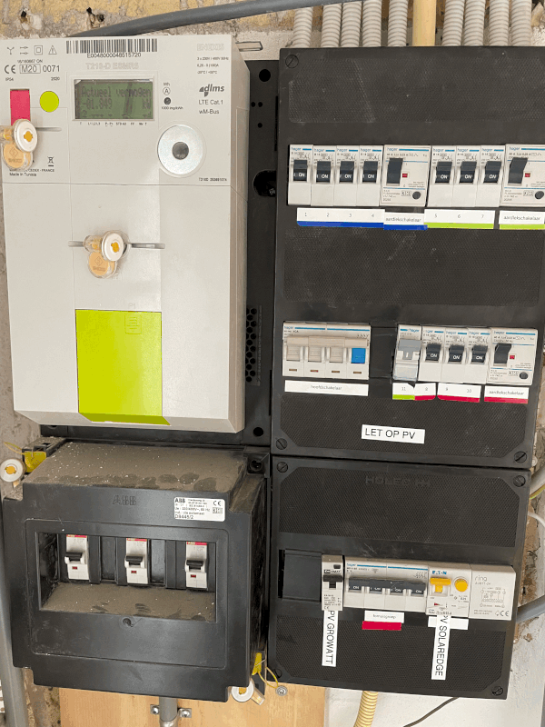

Wat zijn de opties om een groepenkast 1 board breedte op te schuiven, zonder dat alle uitgangen / leidingen aan de bovenzijde verplaatst moeten worden?
Heel de reut is vorig jaar opnieuw aangelegd vanwege grootschalige verbouwing, en had dit eigenlijk niet voorzien. "even" nieuwe voedingskabels trekken naar weet ik veel waar allemaal is er dus ook niet bij.
M.a.w. Bestaat er iets van een dinrail in een kast waar alle 'groepen'/leidingen kunnen worden ontkoppeld, en vanaf daar weer worden doorgelegd naar de nieuwe positie van de groepenkast 26cm verderop?
(26 cm "over" op elke leiding heb ik niet voor de goede orde)
Afbeeldingslocatie: https://tweakers.net/i/WcZ-awhqkleuYenAo8VCFTYYRmM=/x800/filters:gifsicle():strip_exif()/f/image/iTTA16vysv9ZgZFnLHb4uC9s.gif?f=fotoalbum_large
het gaat dus om in wezen de hele rechterzijde -er moet nog een meter tussen- zonder dat ik alle leidingen bovenop moet verplaatsen. Die wil ik dus aldaar 'verlengen' middels een toegestane methode.

Waarom dan die nieuwe meter niet rechts van de kast ? Of denk ik dan te simpel ?
En wat jij bedoelt zijn rijgklemmen. Kun je op dinrail plaatsten en dan inderdaad verlengen. Weet niet of daar aparte regels voor zijn. In grote installaties kom je die overal tegen dus vermoed van niet.

Een meter kan uitsluitend koud tegen de andere meter geplaatst worden, vanwege de bedrading aan de achterzijde van het board. Dus rechts naast de groepenkast is niet toegestaan.

Vorig jaar opnieuw aangelegd? Met een kast van een merk wat al 19 jaar niet meer bestaat, met type AC aardlekschakelaars die al 25 jaar niet meer mogen worden toegepast? Bijzonder.
Ik hoop dat de aardelektrode in orde is. Dit is zo te zien een redelijk jonge aansluiting in Enexis gebied, dat betekent dat de netbeheerder hoogstwaarschijnlijk geen aarding levert. Dat kan nog wel eens link worden met die krachtgroep voor het fornuis, waar geen aardlekschakelaar voor is geplaatst.
paQ schreef op woensdag 9 november 2022 @ 00:01:
Je gaat een secundair allocatiepunt aanvragen?
Dat neemt net zoveel ruimte in beslag als de bestaande hoofdzekeringenkast en meterbord, dus waar nu de groepenkast zit houd je 0 ruimte over om railklemmen o.i.d. te plaatsen. Heb je nog ruimte in de hoogte?
Een overzichtsfoto zou misschien wel nuttig zijn. ;)

Foto kan ik morgen wel even maken, maar in de hoogte is nog ruimte idd.
En sja wat kan ik zeggen... sommige automaten zijn hergebruikt, verder is dit het werk van een werkspot elektricien met 30 reviews en in totaal 4.5 sterren oid. Go figure.
Er waren zo best wel wat dingetjes ja :+
Afbeeldingslocatie: https://tweakers.net/i/QUpBGbaynS2EbWiyebq3h9ETItc=/x800/filters:strip_icc():strip_exif()/f/image/KWDOy0sfIfJ2cQNtzdbjwLK2.jpg?f=fotoalbum_large
Niet goed aangedraaid. (had nog twee gevonden)
Niet bepaald goed werk geleverd zullen we maar zeggen, maar dat is verder niet het topic.
Maar de fornuisgroep zit op de rode aardlek als ik het wel heb.

Niet genoeg zeker om de hele verdeler gewoon boven de meter te hangen? :+
De laagste DIN-rail kasten zijn 11cm volgens mij, daar komt dan nog een paar centimeter bij voor een buisinvoerstuk. Maar als je een beetje fatsoenlijk werkruimte wilt moet je eigenlijk al 16cm nemen.
Dat had je met de type AC aardlekschakelaars niet moeten doen.
Wel relevant voor deze werkzaamheden. Ik zou persoonlijk de moeite niet nemen om dit te verplaatsen maar als je toch bezig bent meteen iets nieuws monteren.
Het wordt steeds spannender, een 3-fasen groep achter een 2-polige aardlekschakelaar. ;)

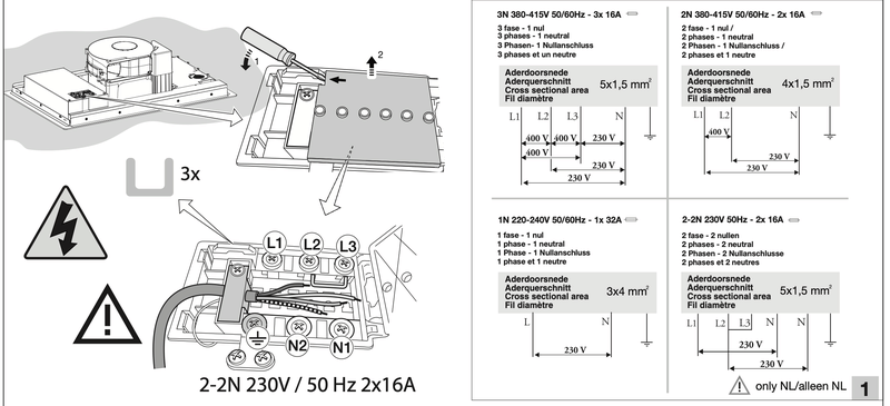

Xander schreef op woensdag 9 november 2022 @ 00:34:
3x16 (veel kookplaten zijn in de praktijk maar 2x16, dus effectief dat) op 1 fase wellicht. Komt vaker voor, maar is niet echt super qua selectiviteit natuurlijk, al betwijfel ik of er ooit een hoofdzekering door uit zal gaan.
Zal aan de rest van je belasting liggen, maar als je PV groep ook op die fase zit zal het wel goed gaan.

geerttttt schreef op woensdag 9 november 2022 @ 00:51:
3x16A op 1 fase komt vaker voor? :? Als het goed is niet, want daar deugt weinig van aangezien je de nulgeleider dan fors overbelast.
2x16A (een kookgroep) kan natuurlijk wel, maar die heeft 2 nulgeleiders en dat is niet voor niets.
Het zou kunnen dat de 3-fasen automaat is misbruikt voor een 2L+2N kookgroep op 1 fase.

Xander schreef op woensdag 9 november 2022 @ 01:00:
Nee ik bedoelde dus uiteindelijk 2x16a

Ik heb deze kookplaat:
https://www.pelgrim.nl/ap...uctiekookplaten/ikr4082m/
  • BvZwolle
  • Laatst online: 19:41
Als ik snel reken dus een kookplaat van 2x 3600w. Dan is drie fase toch veel verstandiger?

Dit geeft trouwens de handleiding aan kwa aansluiting:
Afbeeldingslocatie: https://tweakers.net/i/-jvOJp6p_tA0JlyTEF-PFh9JAIA=/800x/filters:strip_exif()/f/image/6ETgh4wBsZFWvea7PlDhb51x.png?f=fotoalbum_large
Hij mag dus gewoon op 2x16?
