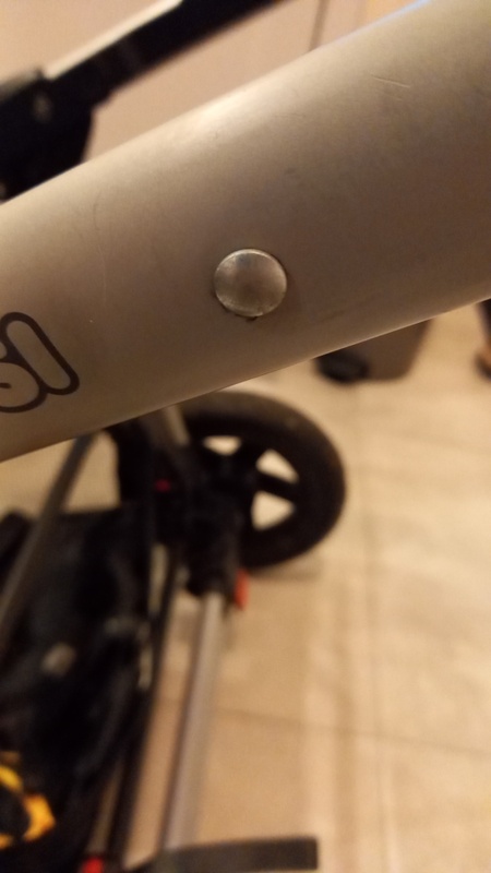

Onze wandelwagen moet nodig een beetje aangedraaid worden. Maar hoe kan ik dit aandraaien? De kop is helemaal bol en rond, de schroeven aan de onderkant zijn open en rond. Geen inbus dus.
Heb echt geen idee hoe ik dit kan vastdraaien 🤔

Als je geen goede oplossing kunt vinden kun je er altijd een torx bitje in kunnen slaan en dan aandraaien.

Dit is toch gewoon een pop / klinknagel.. dus niks aan te draaien

Het is wel echt een schroefdeel 🤔

Het zal toch Inbus of Torx zijn.

feye1 schreef op dinsdag 8 november 2022 @ 17:23:
Hoe weet je dat zo zeker? Zie je schroefdraad zitten?

Dat is een klinknagel.

Precies, dit lijkt verdraaid veel op een klinknagel:
https://www.bol.com/nl/nl...knagels/9300000004811206/
Kan je wel met een tik van 'n hamer strakker krijgen met een beetje geluk. En voor zolang het duurt... :X

uitboren en vervangen voor een schroef/bout combo
of goed meppen met een hamer en een pons
