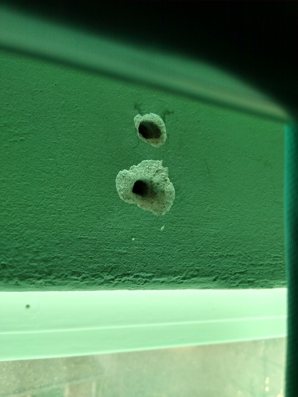

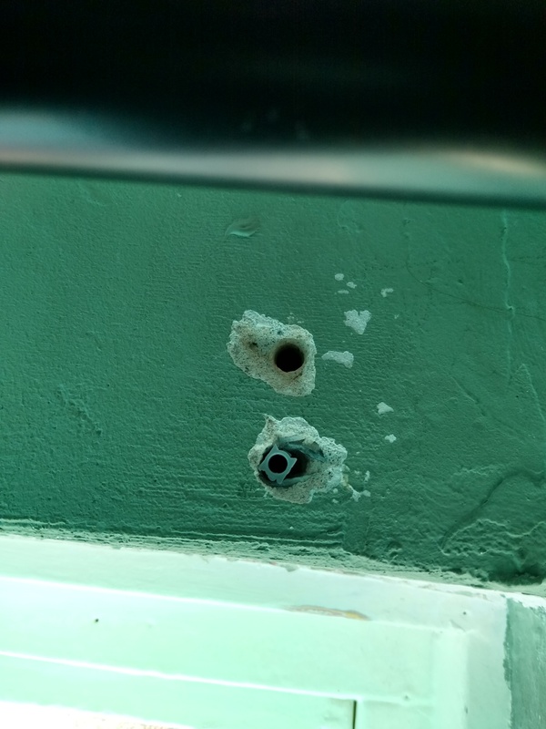

Ik heb paar pluggen verwijderd uit een betonen muur die niet helemaal recht zaten en lelijke boorgaten zijn geworden. Het is ongeveer 35mm diep en 6mm diameter. Mijn vraag is hoe kan ik dit zo mooi mogelijk vullen want het moet in 2 lagen begrijp ik ? Per laag 2mm ongeveer.
https://www.hornbach.nl/s...0-ml/8233107/artikel.html dacht ik aan aangezien het makkelijkste is om aan te brengen?
Of gewoon ouderwets muurvuller gebruiken in meerderen lagen? Onderste foto is blijkbaar stukje gewapend beton :X

Gewoon met https://www.alabastine.nl/product/274/, neem 1 schoon plamuurmes. Vuller vanuit de tube in het gat spuiten, niet te zuinig, dus gat volledig vullen. Dan in 1x afsmeren met een vochtig (!) plamuurmes. Als je niet tevreden bent, de muurvuller is vergevingsgezind en je kan gewoon wat spul erbij spuiten en opnieuw afsmeren. Laten drogen, goed opschuren met een schuurblokje (zodat er geen randjes meer zijn, echt egaal met de muur) en je kan eroverheen verven. Persoonlijk nooit de moeite genomen om meerdere laagjes te doen, werkt prima in dikkere lagen in 1x (dat was wel in stuc werk, niet beton)

Gewoon allesvuller er in, 2 laagjes, klaar..

Zo te zien is het een betonnen latei boven een raam waar waarschijnlijk een gordijnrail of iets dergelijks op is gemonteerd. Ik verwacht niet dat deze gaten een probleem zullen zijn. Gewoon opvullen met allesvuller en klaar :)

Hier ook een amateur klusser. Afgelopen jaar verhuist en natuurlijk alle gaten gevult in de woning. Mijn ervaring is dat je met witte acrylaatkit veel mooier gaten kan vullen en eventueel weer overheen schilderen. Muurvuller lijkt een soort van uit te zetten als het droogt (kan ook aan de muurvuller liggen die ik had gekocht).
Gaten die ik met acrylaatkit(wit) heb gevult zie je bijna niks meer van na het schilderen van de muren. Voordeel met een kitspuit is dat je het gat nagenoeg volledig kan vullen.

dan hebben we iet smeer info nodig, geef even een foto van de gehele situatie.
we hebben nu geen idee waar we precies naar kijken.
Ik vermoed dat het gaat om de muur boven een raamkozijn waar gordijnrails ofzo gemonteerd zijn geweest?
Gaten gewoon dichtvullen (check je gebruiksaanwijziging van de vuller) en niet meer over nadenken als ik het zo vanaf mijn burostoel moet inschatten.

Ik vul dit soort gaatjes gewoon met albastine. Iets dikker dan verpakking aangeeft met mespunt vullen.
Dan laatste mm met juiste verdunning, na drogen.
Kit verft anders, dus zie je.

KNAUF Renoband is (m.i.) ideaal voor het opvullen van gaten en scheurtjes. Het verwerkt prettig, geeft een mooi resultaat en krimpt niet, behalve als je het gebruikt voor hele grote gaten. In dat geval moet je er nog een laag overheen doen (of een ander product gebruiken).

Persoonlijk heb ik voor vergelijkbare gaten Knauf Rotband gebruikt. Met name omdat ik dat in huis had en het prima werkt. Mijn voorkeur gaat uit naar een muurvuller zoals alabastine, maar ik moet zeggen dat het resultaat van Knauf Rotband voor mij prima is. Ik wilde toch niets meer met die gaten doen, enkel schilderen zodat je ze niet meer zag. Ik gebruikte ook om het stucwerk verder door te laten lopen naar de vloer. Er zaten hoge plinten op de muur en daar houden wij niet van. Met knauf heb ik de ruwe vormen / gaten opgevuld en ook dat geeft een mooi resultaat. In mijn vorige appartementje hebben we dat ook gedaan en dat werkte goed.
Kleinere gaten heb ik ook wel eens met kit opgevuld, maar dat krimpt dan voor mijn gevoel waardoor je een tweede laag krijgt. Ik vind dat persoonlijk niet echt een geweldige oplossing.

Aangezien dit toch al niet een super strak stuk muur is, zijn alle oplossingen die je zelf en anderen hebben aangedragen volgens mij helemaal prima. Als het nu een prominente plek was in een spiegelgladde en strak geverfde muur zou er tussen verschillende vulmiddelen mogelijk een subtiel verschil zitten, maar dat is hier niet aan de orde.
Gewoon vullen dus, niet te veel zorgen maken om waarmee en niet meer over nadenken.

Met MP75 (daar stucen ze mee) een klein papje maken in een bekertje en daarmee vullen. Inderdaad beste in 2 laagjes en dan opschuren.

Gewoon volspuiten met Bison betonkit. De muur gladstrijken met een plamuurmesje. Als het droog is met een fijne korrel vlakschuren, of als je structuur wilt, een kwast gebruiken om structuur aan te brengen (vegen of dippen).
Daarna kan je de muur verder afwerken als het allemaal droog is.

Als je een beetje verf mengt met wat je gebruikt als vuller is dat makkelijker met bijwerken/overschilderen.

Gyproc vulpasta. Heb daarmee het gat van het rolluiklint dicht gemaakt. Wel in 2 keer moeten doen. Super makkelijk te verwerken, krimpt bijna niet en bijna perfect glad.
