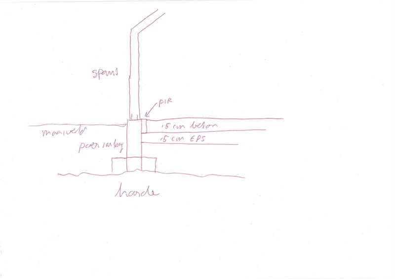

Mijn vraag
waarom gebruikt men arbeidsintensieve, kostbare methoden zoals vorstranden, fundering op staal met muurtjes, funderingsbekisting met betonijzerkorven etc om te zorgen dat de betonvloer niet stukvriest en waarom niet de volgende veel simpeler methode waarbij ik geisoleerde platen als vorstrand gebruik:
  1. Ik graaf 15x5 meter op 60cm diep af
  2. Op de plek waar de 5 spanten komen graaf ik 10 gaten en stort hierin poeren lengte 1m (tot op harde) en 20cm doorsnede
  3. Rondom de omtrek van de schuur langs de poeren zet ik isolatieplaten/pir platen/ kantplanken 60cm diep (vorstrand)
  4. Ik stort het gat 30cm diep vol met verdicht zand
  5. Op dit zand breng ik folie, 15cm eps en 15 cm gewapend beton aan.
  6. Met dit systeem bespaar je enorm veel werk en kosten volgens mij. Funderingsbekisting is niet nodig, het scheelt meer als de helft met afgraven, staal + muurtjes is niet nodig, dure epbekisting met staalkorven zijn niet nodig.
Graag uitleg en aanvullingen, dank u.

Mijn gevoel is dat zo'n plaatje het geen 100 jaar vol gaat houden en we met fundering met muurtjes dat wel voor elkaar kunnen krijgen.

Dat doen we omdat het nodig is. Volgt uit een funderingsadvies en berekening. Jou tekening is nog niet echt onderbouwd, gewichten, belastingen, berekeningen?

Eigenlijk maak je nu een palenfundering zonder randbalk. de vloer gaat anders zakken dan de poeren en scheurd hoogst waarschijnlijk. Dit omdat de afstand tussen de poeren niet kan worden opgevangen door de dikte van de vloer. de meest efficente manier is dan een randbalk gebruiken. en dan wil je eigenlijk een vrij dragende vloer plaatsen (zoals je in het westen ziet bij woningbouw) het alternatief is gewoon een funderingsplaat met een vorstrand. die dan direct sterk genoeg is aan de randen om de gevels op te bouwen.
waarschijnlijk houd het wel de vorst tegen alleen krijg je dus andere uitdagingen en om die op te lossen kan je net zo goed een vorstrand plaatsen. als dat niet sterk genoeg is dan is een strokenfundering en de vrij dragende vloer of een losgekoppelde vloer op zand de oplossing.

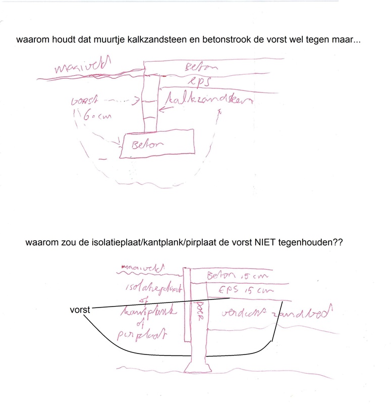

Ik vermoed dat een constructeur normaliter rekening houdt met een lijnlast uit de gevel op de betonrand, met daarnaast de nodige veiligheidsmarges. Daarnaast heb je denk ik grote openingen waar mogegelijk voertuigen naar binnen gaan rijden. Dit geeft een nog veel grotere lijnlast, helemaal als er geen stootplaten worden gebruikt.
Ik ben het met je eens dat de PIR plaat de vorst wel tegenhoud, echter of het constructief voldoende is...
Maar leg het eens voor aan een constructeur zou ik zeggen...

Het gaat eigenlijk niet om sterkte berekeningen maar om de methode om vorst onder de betonvloer weg te houden. Waarom kan dit niet met geisoleerde platen verticaal in de grond tot 60 cm diepte (vorstgrens).
Volgens constructeur zijn 10 poeren van 1m x 20cm doorsnede onder de spanten en een verdicht zandbed onder de gewapende betonvloer voldoende.

Is dat zo? Zo heb ik dat niet van constructeur begrepen maar ik snap wat je bedoelt. De gewapende betonvloer wordt met de poeren verbonden en rust op een verdicht zandbed. Denk je dat de vloer dan toch gaat scheuren? Ik begin nu te twijfelen.
Zou ik het gewicht van de schuur op de poeren over kunnen brengen en dan inderdaad een gewapende vloer storten die niet verbonden is met de poeren?

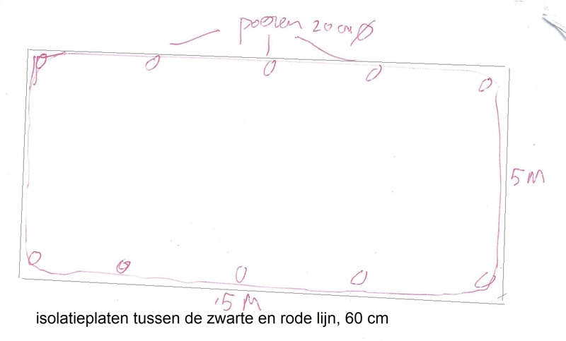

Hallo Spiff en Twain, ik ben nu wel blij dat ik eindelijk bevestiging heb gekregen dat de verticale pirplaten 60 cm in grond de vorst kunnen tegenhouden zodat de betonvloer niet opvriest. Ik kon dit nergens vinden op internet.
Met dit gegeven moet het volgens mij mogelijk zijn om veel goedkoper en minder arbeidsintensief een fundering te leggen. Je hebt geen duren funderingsbekisting nodig, geen betonijzerkorven, je hoeft veel minder grond af te graven etc etc.
Je zou nu kunnen denken aan poerenfundering met zwevende betonvloer oid met rondom verticale pir platen.

Twain zegt het volgens mij al duidelijk. Je combineert nu twee verschillende bouwmethoden. Voor een spantconstructie op poeren heb je in principe helemaal geen vorstrand nodig. Je moet dan wel zorgen dat de vloer ontkoppelt is want anders zal de vloer anders gaan zetten dan de poeren en krijg je toch scheuren (maar niet door vorst).
Optie 2 is een vloer op staal met vorstrand. De vorstrand is een stuk stijver zodat de belasting uit de spanten spreidt over het zand. Dat moet wel berekend worden want normaal zit er in een vorstrsnd alleen wat praktische wapening. Wanneer er een puntlast komt uit een spant, zullen de krachten toch wat groter zijn.
Ook staat er op de constructie een horizontale (wind) belasting. Ik snap niet zo goed wat je nu eigenlijk wil bereiken en misschien kan die kracht best ergens naartoe, maar die moet zeker niet vergeten worden.

Dat heb ik je al verteld, de vloer kan dit op die manier waarcshijnlijk niet aan. Je kan het wel los koppelen en dan krijg je gewoon een honderden jaren oude bouwmethode op poeren. met een vloer die toevallig van beton is. die vloer tegen vorst beschermen is nieteens echt noodzakelijk aangezien hij constructief niets doet. je kan hem bv opbouwen zoals amerikanen driveways maken en dat is zonder vorstrand, maar met naden. je kan ook je pir plaat plaatsen en hopen dat het goed gaat. (ik denk het wel)
Maar je kan de poeren en de vloer niet op die manier aan elkaar vast storten., ze zullen namelijk verschillend zakken/zetten etc omdat ze niet op de zelfde understeunende laag staan. En dan krijg je te maken met dit

Eens met de adviezen hierboven. In het algemeen: constructeurs willen dat wat ze tekenen blijft staan gedurende decennia. Houtje touwtje constructies passen daar niet bij. Wat leken of zelfs aannemers denken dat goed is is niet altijd goed.
Wat de vorstrand zelf betreft: soms is een vorstrand inderdaad constructief. Dan wordt deze gebruikt om de lijnlast op de rand van de vloer te spreiden.
Maar ook als dat niet zo is zou ik altijd maar dan ook altijd een vorstrand toepassen. Je bouwt tenslotte niet voor een paar jaar en dan is een strookje beton toch heel wat bestendiger (denk bijvoorbeeld aan ongedierte) dan een los plaatje isolatie.
Daar hoef je echt niet per definitie een dure bekisting voor te gebruiken. Een smalle sleuf schuin afgraven, het net ombuigen in de sleuf en vol blubberen met beton kan ook een methode zijn.

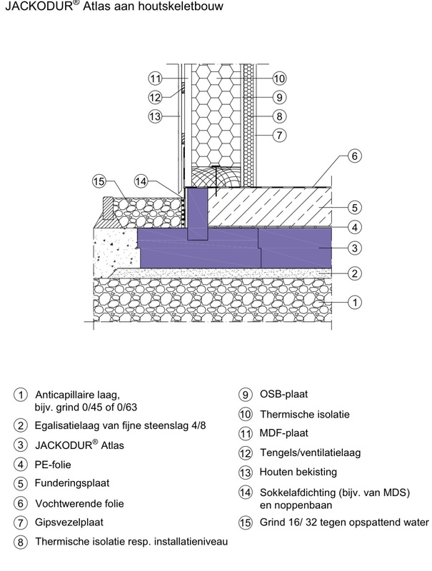

Ja op zich klinkt het simpel maar je krijgt een enorme koudebrug. Voor een geisoleerde vloer is deze methode niet geschikt
Als je de vloer aan de onderkant isoleert pak je de vorstrand gewoon in.
Zoiets bijvoorbeeld:
https://www.fredsbouwteke...gsplaat-met-vorstrand.png

Kun je hierin meegaan?
Als dit werkt kost je dit aan zowel aan arbeid als materiaal de helft van een conventionele methode op staal of vorstrand
beton mag prima bevriezen de grond onder de betonplaat bij voorkeur niet, water zet uit bij vorst en deels van de plaat wordt opgetilt en zal scheuren, die isolatie onder de beton in jouw situatie gaat daar niets tegen doen.
we bouwen dit echt niet zo omdat het duurder is, we bouwen het zo omdat het beter is. houtje touwtje kan maar dan krijg je ook een houtje touwtje gebouw, ofwel bouw de helft en je krijgt de helft.

eLScha schreef op dinsdag 8 november 2022 @ 11:22:
Je wil een schuur, je hebt een constructeur die dat berekent, je hebt er zelf geen kaas van gegeten en gaat door middel van een forum proberen met alternatieven te komen..
Waarom ga je niet direct met de constructeur in gesprek en leg je het hem concreet voor: kunnen we dit niet goedkoper doen. Hij zal je vrij snel kunnen uitleggen of iets in jouw situatie haalbaar is of niet.
“Hallo meneer de aannemer, ik heb 2 kladjes op internet gegooid en om wat advies gevraagd. Met z’n allen hebben we daar best een goeie oplossing bedacht. Hier is het linkje naar het forum. Kun je het zo voor me bouwen? Dankjewel!”
Dat klopt helemaal. Zo gaat het ook gebeuren. (y) Maar dan moet ik voor mezelf wel eerst een duidelijke vraagstelling voor ogen hebben die niet kansloos is. Ik moet zeg maar een gesprekspartner voor de constructeur zijn om hem goed duidelijk te maken waarom ik iets zou willen.
Daarom iedereen heerboven bedankt.
  • Victor123
  • Registratie: September 2022
  • Laatst online: 15-12-2024
twain4me schreef op dinsdag 8 november 2022 @ 11:22:
Waarom zou een constructie van spanten op poeren met een zwevende betonvloer zonder verticale isolatieplaten houtje touwtje zijn? Ik meende dat je deze constructie zelf voorstelde. Je zei immers: "je kan het wel los koppelen en dan krijg je gewoon een honderden jaren oude bouwmethode op poeren. met een vloer die toevallig van beton is. die vloer tegen vorst beschermen is nieteens echt noodzakelijk aangezien hij constructief niets doet. je kan hem bv opbouwen zoals amerikanen driveways maken en dat is zonder vorstrand, maar met naden."

Victor123 schreef op dinsdag 8 november 2022 @ 11:29:
zoals ik al melde je hebt geen vorstrand dus die vloer sneuveld.
hoe maak je de aansluting tussen beton plaat en gevel duurzaam zonder dat dit op de vloer gaat steunen?
die vloer gaat stuk zonder vorst rand wat moet die isolatie er dan onder. die isolatie blijft dan ook niet netjes liggen. wat jij aan het doen bent is een stal bouwen zoals ze dat vroeger deden bouw hem dan zo en verwacht ervan wat hun ervan verwachten.. je kan er netzogoed straatstenen in pletteren of zelfs aangestampte aarde.. dat is nog goedkoper d:)b
ik ben echt wel mans genoeg om je te vertellen als je een winnaar te pakken hebt, als je een mooie schuur wilt die vele jaren mee gaat is dit niet de oplossing, dit hooguit leuk voor tijdelijk. of is niet veel meer dan een overkapping. je gaat een vloer maken die bijna zeker stuk gaat de aansluiting tussen wand en vloer kan bijna niet ander dan houtjetouwtje zijn, maar dan wil je de vloer wel isoleren.. waarom zou je daarin willen investeren, maar niet in een vorstrand om hem heel te houden ik geloof ook niet dat het aanstorten van een vorstrand het dubbele aan materiaal en uren kost... als het goedkoop moet pak je een paar schroefpalen (of je graaft een gat) voor je poeren bouwt daat een overkapping boven en pletter je er een verharding in. maar verwacht dan een overkapping en geen schuur.

twain4me schreef op dinsdag 8 november 2022 @ 11:52:
je kan er netzogoed straatstenen in pletteren of zelfs aangestampte aarde.. dat is nog goedkoper d:)b :'( :)
Ok, ik dacht dat je deze methode voor schuur ook werkbaar zou vinden, wist niet dat je hem als stal bedoelde.
Een poerenfundering met zwevende betonvloer kan dus NIET?:Afbeeldingslocatie: https://tweakers.net/i/yCYGqWGRHhpjOPdgZNraTP3EOIQ=/800x/filters:strip_icc():strip_exif()/f/image/l8voNufhrTGT9huV5jLCyB2V.jpg?f=fotoalbum_large

Victor123 schreef op dinsdag 8 november 2022 @ 12:06:
Een poerenfundering met zwevende betonvloer kan dus NIET?:[Afbeelding]
niet als je een duurzame oplossing wil dan moet je die vloer beschermen en je moet iets verzinnen voor een mooie aansluiting met de muur en een vorstrand kan je bij beide helpen.

Update
vanmiddag is constructeur langsgeweest en hij bracht mij het droeve nieuws dat ik 10 poeren van 120x120cm + opbouw moest storten.
Mijn buurman (timmerman) die in zijn leven tientallen van dit soort schuren heeft geplaatst reageert met: onzin, zulke poeren zet je nog niet eens onder een loods.
Ik begrijp zelf niet goed dat een schuur van 15x5m HSB, underlayment plafond, sandwich zadeldak op zulke gigantische blokken moet komen te staan.

Hallo Waterbeesje, bedankt voor je bijdrage. Het lijkt inmiddels wel of funderingen geen exacte wetenschap is. Iedereen heeft een ander idee lijkt het wel.
Vanmiddag is constructeur geweest. Hij had het over 10 poeren van 120x120cm met opbouw voor een hsb schuur met plafond van underlayment en sandwich zadeldak.......??? Ik kon het niet geloven
Ik heb hem expliciet gevraagd of een zwevende gewapende en geisoleerde betonvloer mogelijk was zonder vorstschade gevaar vanwege ontbreken vorstrand. Omdat het een zwevende vloer, 15 cm dik met 8mm betonnet betrof was er GEEN gevaar volgens hem. NB ik zeg niet dat of jij of hij gelijk heeft.
Er zit een groot verschil tussen jouw en mijn fundering. Ik maak een geisoleerde vloer. Dit betekent dat ik de hele vorstrand in isolatie moet pakken en dit is nu juist de enorme kosten post (€35 per meter alleen aan geisoleerde funderingsbekisting en dan nog eens de staalkorven.) Een kuub beton kost inmiddels €120 ex transport en storten. Zeg alles incl €200. Voor een beetje vorstrand heb ik 20m3 nodig
Ik hoop dat je mijn zoektocht naar een betaalbaar alternatief snapt. En ik waardeer het dat jullie me daarbij van advies voorzien.
  • D-e-n
  • Laatst online: 23:45
@Victor123
Wij hebben geen sonderingen, geen tekeningen van de spanten etc.. dus dan is het moeilijk het werk van een constructeur te beoordelen. Sowieso is het niet zo handig daarvoor op een forum te vertrouwen.
Constructeurs hebben natuurlijk, net als aannemers, hun eigen voorkeuren. Juist voor een fundering op zand zijn vaak meerdere smaken mogelijk: een dikke vloer op zand, poeren en/of stroken. Het komt bij ons dan ook wel voor dat wij oplossing A voorschrijven maar dat een aannemer graag oplossing B toepast. En dan kijken we of dat ook kan.
Voor het plaatje dat ik je gaf heb je volgens mij geen dure PS kist met zware korf nodig. Gewoon de grond schuin afgraven kan ook.

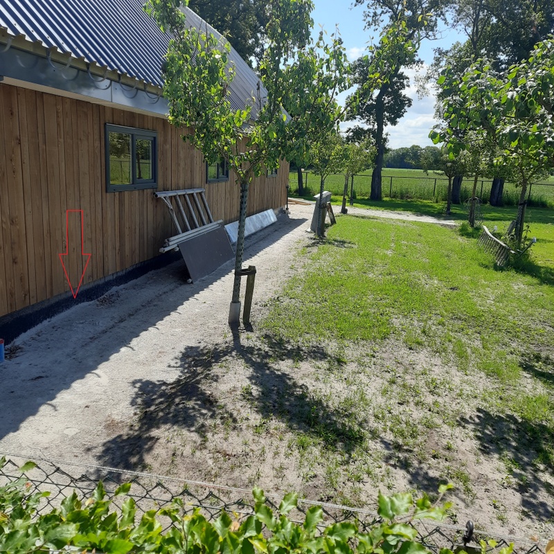

Beste mensen, even een update. De schuurwoning van 15x5 meter staat inmiddels dus als inmiddels ervaringsdeskundige de volgende werkwijze geimplementeerd.
Ik heb het als volgt gedaan: simpel, goedkoop, veeeel minder bewerkelijk dan andere vorstrand oplossingen:
1 rondom strook uitgraven van bijv. 1m x 1m x omtrek bouwwerk
2 poeren zetten
3 vorstrand van horizontale sandwichpanelen rondom
4 zwevende betonvloer op xps oid storten
5 klaar, staat als een huis
Het schijnt volgens sommige experts hierboven niet te kunnen maar heb nog steeds geen flauw idee waarom niet.Afbeeldingslocatie: https://tweakers.net/i/i42YCPPYIporBMVdxD5rq85unEg=/800x/filters:strip_icc():strip_exif()/f/image/avbvEhdVHWtthtHNnlzjGp91.jpg?f=fotoalbum_large
Afbeeldingslocatie: https://tweakers.net/i/SBzCosiNn0uFoSF3ccVFYqer2qc=/800x/filters:strip_icc():strip_exif()/f/image/8WO35DtJt7Qn5kWE1Qbucjfx.jpg?f=fotoalbum_large

Ook bij een zwevende betonvloer heb je een vorstrand nodig. Hij kan anders toch gaan scheuren.
  • Victor123
NeFoRcE schreef op dinsdag 8 november 2022 @ 13:54:
Dat lijken mij aardig weinig poertjes? Hier een betonvloer onder een douglash schuur met overkapping van 8x4 en daar zitten 25 poeren onder. 15 poeren van 1m x 20cm, en 10 poeren van 1m x 10cm.
Wellicht overdreven, maar als we een kernoorlog krijgen weet ik waar ik mij ga verstoppen.
10 poeren met voetplaat 120x120cm zijn constructietechnisch voldoende voor deze schuurwoning.
In welk deel van het land zit je? Aan de kust zal vandaag storm PIA huis gaan houden. Dus je krijgt veel windbelasting op je constructie. Deze moet opgevangen worden en afgedragen worden aan de ondergrond. Ook eventueel sneeuw geeft een bepaalde belasting. Dat moet ook worden opgevangen en afgedragen worden. Maar het ligt ook aan de ondergrond. Wat zegt de sondering? Waar zit de draagkrachtige laag? Wat is de dikte van de draagkrachtige laag? Dat soort gegevens zijn wel van belang om de afmetingen van poeren te bepalen.
Zoals eerder vermeld: Een vorstrand zorgt ervoor dat je vloer op de ondergrond (zand / klei / anders) niet gaat opvriezen als er vorst in de grond komt. De vorstrand zorgt ervoor dat de ondergrond onder je vloer niet bevriest. Daarbij is uit praktijk gebleken dat de vorst in Nederland vaak niet dieper dan 600mm onder maaiveld komt. Bij een balk- en/of strokenfundering kan deze ook al vorstrand dienen.
De fundering zorgt ervoor dat je gebouw niet wegzakt en blijft staan. Daarvoor kan je tot op de "vaste" laag de boel ontgraven en vanaf daar opbouwen als dat niet te diep is. Of bijvoorbeeld eerst een zandlaag aanbrengen om weer op ongeveer 700mm onder maaiveld te komen.
Aan de hand van sonderingen kan de draagkrachtige laag gevonden worden. In Nederland is een database ( het dinoloket en de BRO) waarin veel sonderingen en boringen staan. Een sondering zetten kost relatief niet veel. Een constructeur zal altijd op zoek gaan naar een sondering in de buurt en/of vragen of er eentje gezet kan worden. Het overbrengen van de krachten van het gebouw op de ondergrond moeten juist berekend worden. De afmetingen van de fundering is daar afhankelijk van.
Hoe de ondergrond is? Dat kan heel erg verschillend zijn. Zelfs op een paar meter kan het al verschillend zijn. Ooit gehad in een plaats volledig op zand. Normaal iedere woning standaard op staal gefundeerd. Alleen een klein woonwijkje niet. Die stonden op palen van 12 meter lang. Die stonden namelijk op de voormalige stortplaats van het dorp. Woningen aan de rand van de woonwijk waren weer op staal gefundeerd. Dan had je het over 30 / 50 meter hemelsbreed.
De vloer los van de fundering: Dan kan de vloer zakken / zetten tussen de fundering. Zonder vorstrand zal de vloer meebewegen met de vorst in de grond. Als dat ongelijk gaat dan zal mogelijk ergens gaan scheuren of schuin gaan liggen. Dat hoeft niet te gebeuren maar is één van de opties. Een vorstrand geeft daar meer bescherming tegen.
Een schuur van 5 meter x 15 meter is geen kleintje. Dan zal de fundering en vloer wel wat kosten. Dat neem je mee in je kosten.

@paramaribro Je kunt beter kijken naar het bewezen principe van een betonplaat met horizontale vorstrand gemaakt van isolatiemateriaal.
Het hele gebouw staat hierbij op de geïsoleerde betonplaat en er zijn geen poeren nodig. De vorstrand word net als bij TS gevormd door xps of eps isolatieplaten die buiten de betonplaat uitsteken in plaats van de bekende verdikte betonrand.
Jackodur Atlas is een voorbeeld en een nederlandse variant is Hectar, maar er zijn meer fabrikanten van een dergelijk funderingssysteem.
Je kunt het ook zelf maken met xps/eps platen en eps lijm. Je stort het beton in de bak van isolatieplaten, dus er is geen andere bekisting nodig. Ter beeldvorming:
Afbeeldingslocatie: https://tweakers.net/i/j-S39jDgyc9bCFIWuydv4cQsru4=/x800/filters:strip_icc():strip_exif()/f/image/RIJy760hEJ2Wqj2yPVdpo00w.jpg?f=fotoalbum_large
