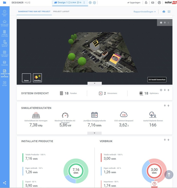

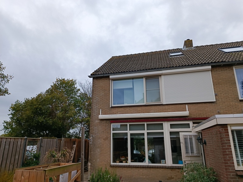

Na jaren van lurken is nu toch het moment aangebroken dat ik jullie hulp nodig heb. Ik ben van plan een installatie van 18 panelen te (laten) plaatsen en wil graag jullie feedback op mijn ideeën. Mijn plan is om 12 panelen op het dak van het huis te laten leggen en 6 panelen op het dak van de garage. Het idee is om voor de garage een aparte omvormer te gebruiken en dmv een 5x4² kabel terug naar de meterkast te gaan.
Ik zit vooral met de volgende vraag:
Levertijd is nu dramatisch, ik ben van plan alles zelf te bestellen en iemand te laten komen voor de installatie op het schuine dak. Deel op de garage vind ik minder spannend. Electra bereid ik dan zelf zoveel mogelijk voor (groepenkast/kabel naar zolder voor omvormer). Dit lijkt mij sneller en goedkoper dan wachten op een partij die alles zelf levert en installeert. Iemand hier ervaring mee?

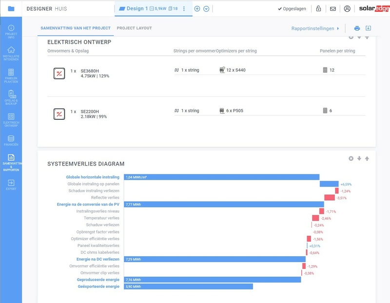

Zie onderstaand wat ik in Solaredge Designer heb weten te toveren

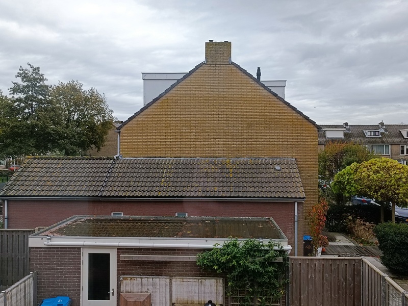

Het dak van het huis meet 5.2x6m en de garage 6x2m.
Schaduw
Vooral de garage heeft last van schaduw van het huis aan de oostzijde van de tuin, woonhuis eigenlijk niet.

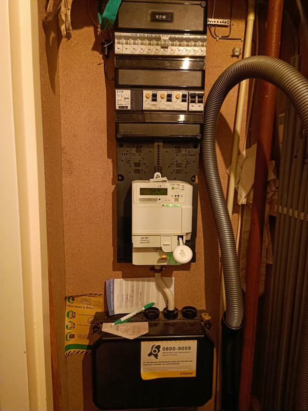

Huidige elektriciteitsaansluiting
1x35A, verzwaring naar 3x25A aangevraagd om elke omvormer op een eigen fase aan te sluiten.

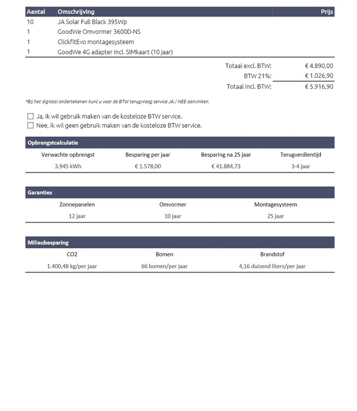

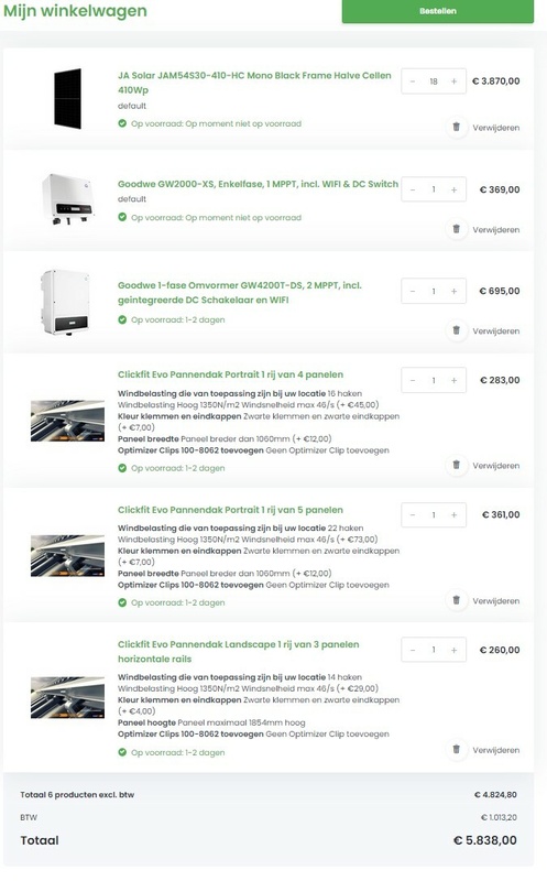

Afbeeldingslocatie: https://tweakers.net/i/1egTlY3vwOI8450IT4RKBMe-sl4=/x800/filters:strip_icc():strip_exif()/f/image/tD2i7NZBdUFwrlfqnuLUiLUP.jpg?f=fotoalbum_large
En dan dit als bestelling als ik het deels zou laten doen en deels zelf:
Afbeeldingslocatie: https://tweakers.net/i/ImwfTwUw_v7HaHutwbViwqAe57Q=/x800/filters:strip_icc():strip_exif()/f/image/7awNSF4DrcmsYxsv1OUrAMs3.jpg?f=fotoalbum_large

Waarom 5x4² naar de garage. Heb je daar krachtstroom nodig? Zo nee dan 3x4² doen. Denk aan de PV verdeler.
Ruim €1,20 is nog steeds aan de prijs voor een simpele stringinstallatie. Dan komt de zelfbouw er met ruim €0,65 een stuk leuker uit. Komen nog wel wat kabels bij trouwens, maar dan nog.

Heeft er iemand nog op of aanmerkingen op mijn legplan en omvormer keuzes? :)
