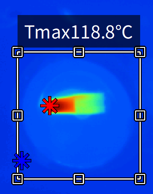

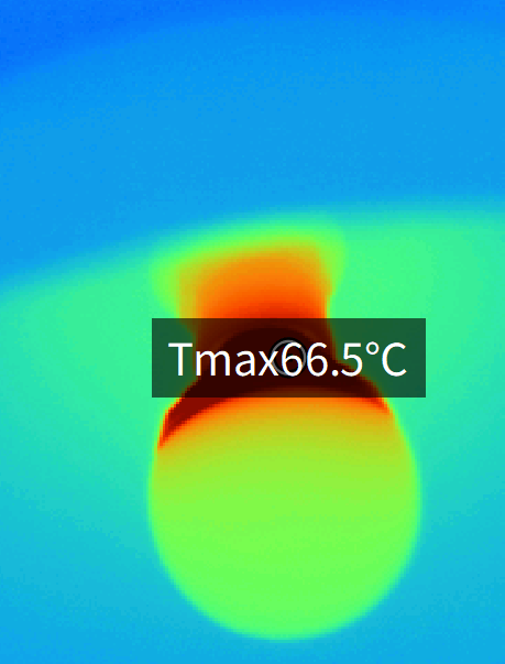

Warmte is de grootste vijand van led-lampen. Bij goedkope modellen zie je vaak dat ze hun warmte niet goed kwijt kunnen, doordat alles van plastic is. Kunnen ze wel hun warmte kwijt, dan blijven die dingen het jaren doen. Zo ook mijn GU10 spotjes van Aliexpress: wel merkloos maar echt een mooi blok metaal, 1 grote heatsink. Doen het nog net zo goed als in 2012 en staan elke dagen een paar uur aan.
@sebeare kun je wat meer toelichten over de omstandigheden waarin ze overlijden? Gebruik je toevallig vooral kleine gesloten armaturen waardoor de warmte niet weg kan?
De 7,3W variant (ook label A) bijvoorbeeld zit lekker vol

Bijna 120 graden zijn die ledjes:
:fill(white):strip_exif()/f/image/mAC5ABZtbUVsApdIFHET4OnS.png?f=user_large)
:fill(white):strip_exif()/f/image/uCQn9E3uHuOXfEaQtqFNvOap.png?f=user_large)
Dit is een brandnieuw G4 lampje van 1.5W omdat er net weer eentje de geest heeft gegeven. Ik heb dit genomen zonder het glazen plaatje erop. Doe ik die er wel op en meet, dan is het "slecht" 35 graden, want glas laat alleen via geleiding warmte door, niet via straling. Ook een ander plafond lampje gemeten (array van 25 chipjes op een rond substraat) en die liet ook deze hoge temperaturen zien.
Even een rondje gelopen en wat andere bolletjes bekeken:
:fill(white):strip_exif()/f/image/dIOopkij3B7uknJB6yPdwCr3.png?f=user_large)
De led chipjes zullen dus nog veel warmer zijn...

Wat kost zo'n temperatuur meter ongeveer? Ik heb wel een Luxmeter, om dus de hoeveelheid licht te metenxah5kiDe schreef op dinsdag 8 november 2022 @ 19:40:

Ik denk dat het vooral nadelige gevolgen heeft voor de levensduur: maar veel LED lampen, of een deel van de electronica. Wordt wel degelijk warmer dan 150 graden en schijnbaar, kunnen ze dat wel hebben voor een korte periode.
Lampen die langdurig moeten branden, die hebben er wel baat bij dat ze onder de 100 graden blijven. Knipperlichten branden echter niet zolang, dus dan hoop ik dat het zijn gangetje wel loopt. Blijft natuurlijk een gok, maar electronica wordt nou eenmaal warm.
De maximale temperatuur voor semiconductors is ongeveer 125C. Daarboven neemt de levensduur dramatisch af.
Er is ook nog zoiets als thermische stress. Herhaaldelijk opwarmen en afkoelen kan tot breuken leiden (losse bonddraden bv.)
Een warmte camera heb je vanaf 250 euro voor een instapper tot duizenden euros voor een goede.

Ik denk gewoon hoe feller de lamp, hoe meer warmte hoe eerder hij kapot gaat. Een kleine lamp met hoog wattage zal eerder stuk gaan hierdoor.
