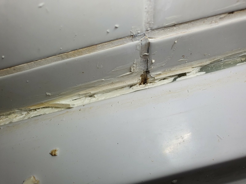

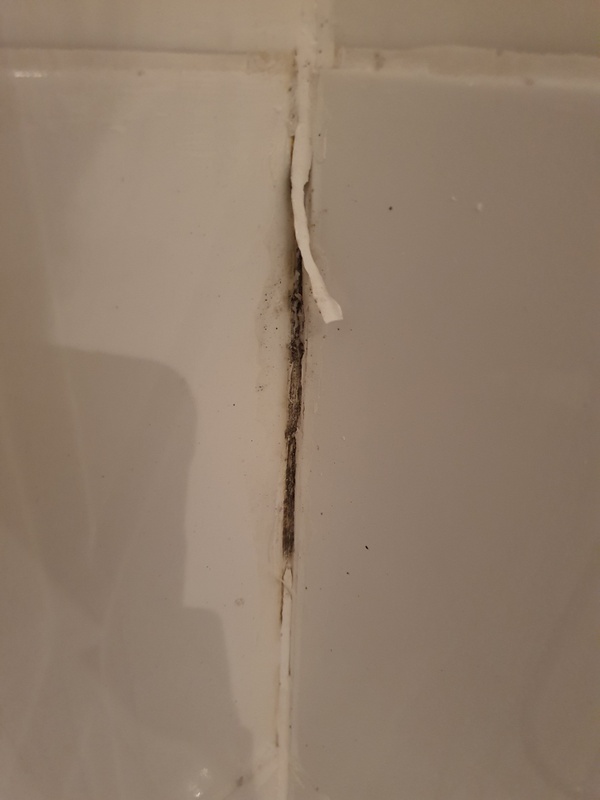

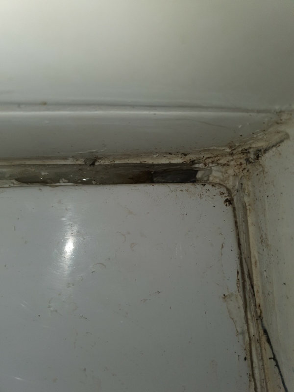

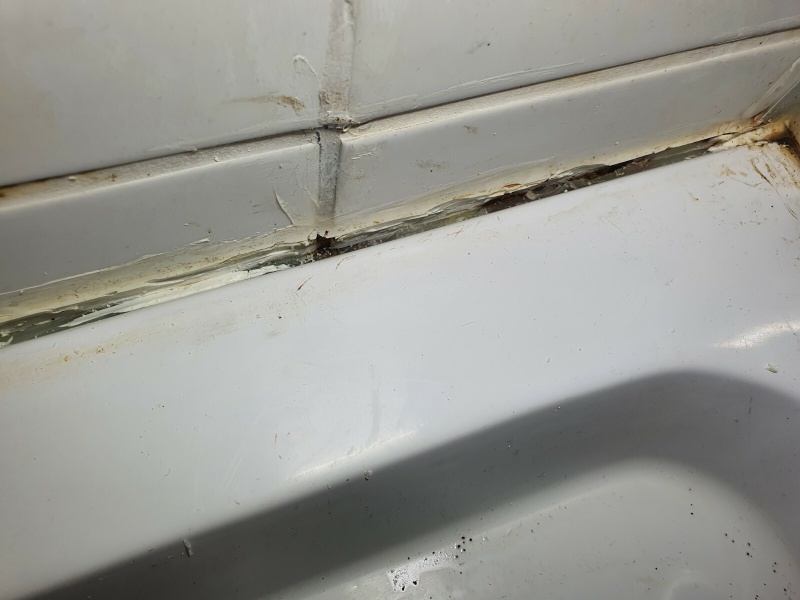

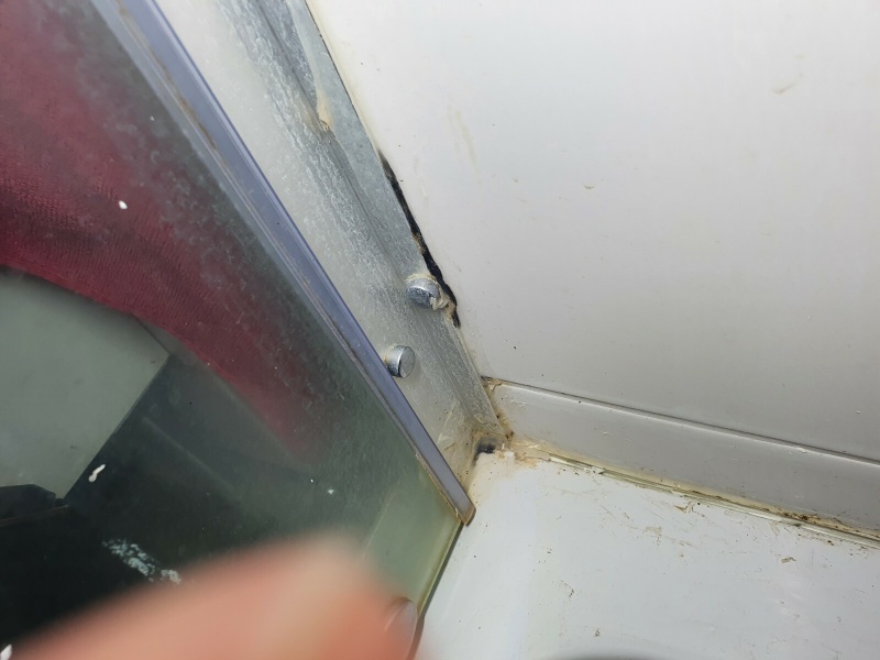

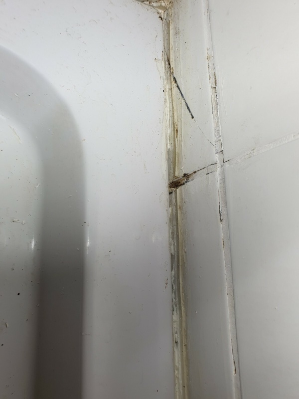

Goedemiddag,
Gisteren ben ik begonnen aan het vervangen van een kitlaag in mijn douchecabine.
Er zaten namelijk een paar lelijke zwarte stukken schimmel waar ik vanaf wilde.
Nu heb ik met een stanleymes de meeste kit eruit gesneden (het lijkt erop dat het meerdere lagen onder elkaar zijn waarvan de bovenste laag witte kit is een de onderliggende laag kit doorzichtige kit is).
Het laatste stuk wil ik met kitoplosser doen om zo alle overgebleven kleine stukjes te verwijderen (mijn eerste hoop om de kitlagen er als een geheel uit te snijden bleek toch iets te naïef te zijn).
Echter bij het uitsnijden van de kit viel het mij op dat op een aantal plekken de schimmel el een beetje via de voegen lijkt te zijn doorgeslopen (zie foto's) het is niet dat ik heel veel schimmel zie maar je ziet wel de verkleuring van de voegen en soms ook dat de verkleuring aan de verkeerde kant (de binnenkant) van de kit zit.
Ik vroeg mij af; gebeurt dit vroeg of later standaard of moet ik mij hier echt zorgen om maken?
Gebeurd die verkleuring altijd een beetje of moet ik er nu eigenlijk vanuit gaan dat er onder de douchebak een schimmelkolonie aan het groeien is?
Dus moet ik ingrijpen (wellicht nog een of ander schimmeldodend middel tussen de geul laten lopen)? Of kan ik gewoon herkitten en de verkleuring wegwerken met witte kit en hoef ik mij nergens zorgen om te maken?
In theorie zou ik de gehele douche kunnen demonteren/vervangen maar voor dat ik aan iets dergelijks begin zou ik natuurlijk wel willen weten er een goede reden is om zo radicaal in te grijpen (anders wacht ik wellicht liever nog een jaartje of 2 en combineer dit probleem met het vervangen van de gehele douchecabine en bak).
nog een vraag uit nieuwsgierigheid: is er een reden om 2 soorten kit (wit en doorzichtig) onder elkaar te zetten? (behalve de reden dat je door een van de twee heen bent)
Dank voor jullie adviezen/feedback
onderstaand een aantal foto's met de betreffende douchebak en foto's waar schimmel of kleine delen van schimmel zichtbaar is. door het lossnijden van de kit en schimmel ziet het er wat vuil uit excuses daarvoor.

Jemig, daar is ooit een prutser aan het werk geweest. Zelf ik kan beter kitten, en ben alles behalve een top doe-het-zelver. Het is een vieze bende...
Ik zou inderdaad eerst alle kit verwijderen, eventueel met oplosser. Voor schimmel op de voeg kan ik HG schimmelreiniger van harte aanbevelen. Binnen een paar minuten heb je weer een schone voeg.

Dit ziet eruit alsof de vorige eigenaar gemakshalve kit over de oude kit en schimmel heeft aangebracht, zodat het er voor het oog netjes uitziet. Ik zou alles helemaal vrij maken, douchebak er ook uit om het goed schoon te maken, en dan alles aan voegen en randjes schoon en kitvrij maken. En daarna opnieuw opbouwen. Zo weet je zeker dat er nergens meer resten zijn en dat kit goed aansluit. Voor zover ik weet moet je geen kit op kit aanbrengen, omdat dat niet goed aansluit en je de kans op schimmel juist vergroot. Daarom ook belangrijk dat je alle resten verwijdert.
  • Rukapul
  • Laatst online: 00:03
Als je HG schimmelreiniger gebruikt na alle kit verwijderd te hebben, een flinke borstel er langs trekt en desnoods HG nog een keer herhaalt dan heb je echt geen last van die schimmel.
Gebruik voor je weer gaat kitten ook even voegenreiniger en/of kalkverwijderaar op de voegen dwars daarop. (Gewoon even Ali HG Chemicali om alles wat vies lijkt te neutraliseren.) Uiteraard de middelen nooit mengen.

Naast dat het oudd kitwerk gepruts is, is die douchebak ook gewoon heel lomp geplaatst. Ik neem aan dat het een huurhuis? Zo nee dan douchebak eruit en opnieuw plaatsen. Zo ja, dan kit goed verwijderen met een van de genoemde middelen, en daarna de boel goed later drogen (schoonmaak gaat geheid in die kieren lopen, en dat wil je niet echt opsluiten). Als het goed droog is, dan goed dichtkitten. Inderdaaf ook niet te vroeg douchen. Mochten de kieren heel groot zijn (te groot om te kitten - zoals iig een kier op foto lijkt) dan er eerst wat joint viller in proppen (plastic schuimstrip, zodat er geen litera kit in hoedg)
