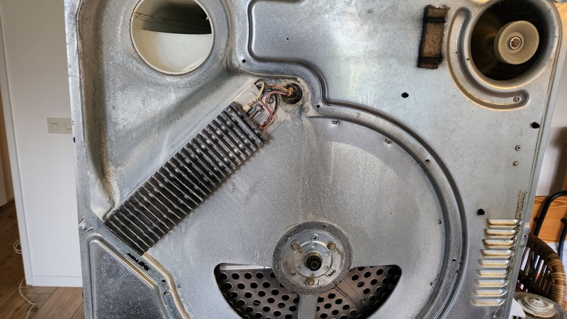

Mijn vraag
Ik heb een oude condensdroger die het nog prima doet, behalve dat de lucht niet meer warm wordt. (Zanussi TC 60)
Er staat wel stroom op de draden boven het warmte-element, mijn vermoeden is dus dat het warmte element kapot is.
Heeft iemand een idee waar ik een vervangende kan vinden en of ik misschien nog iets anders kan proberen voordat ik het element ga vervangen?
Opgeven en vervangen is helaas niet zo makkelijk, dit is de enige droger die ik kan vinden die op de plek in ons washok past. (niet dieper dan 40cm)
Zo ziet hij er uit:
Afbeeldingslocatie: https://tweakers.net/i/LhmU-MmIoMqXgyt7SsEj5en4J_E=/800x/filters:strip_icc():strip_exif()/f/image/SvzYe668AL7Gs9mSLPbNYenY.jpg?f=fotoalbum_large
Op het element is te lezen: BACKER S 94-12 1850W 230V
Hiernaar googelen geeft geen resultaten.

Meet eerst even of er wel stroom komt bij het element. Ik zoek even mee naar het onderdeel.

Wat je kan doen is het element loskoppelen en de weerstand meten met een multimeter, moet in ieder geval niet onbeperkt zijn (want dan is het element doorgebrand)

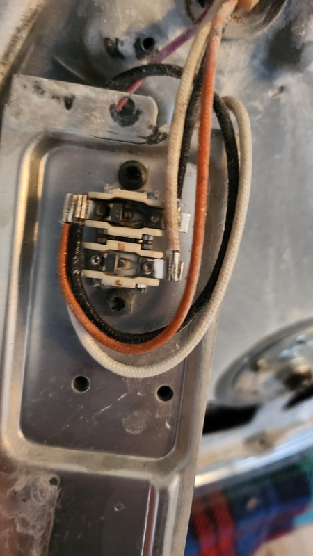

Dat kan ik alleen betrouwbaar meten als ik het element loskoppel? Als ik m nu doormeet is de weerstand steeds .OL.
Want op dit moment zitten de draden vastgesoldeerd, en ik heb geen soldeerijzer :(.

  • Xanax959
  • Laatst online: 18-09 21:28
Xanax959
relax...
Bij het element zelf zitten dus geen schuif stekkers?
Op zich zou ik het al genoeg vinden als er idd 230 volt op het element komt, op de aansluiting, als ie niet warm wordt is ie zeer waarschijnlijk stuk.

Draadjes zitten niet gesoldeerd maar gelast. Het lijkt mij een blokje wat met die twee kleine zwarte Torx schroeven los komt. OL betekent Overload oftewel teveel weerstand. Gewoon doorgebrand dus. Goed element meet rond de 25 Ohm.
