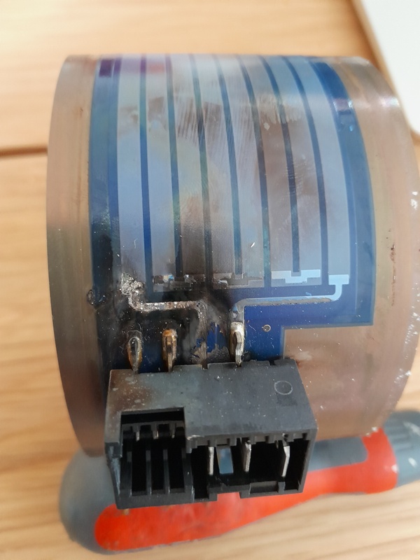

Ik heb de oude pomp uit elkaar gehaald want als de volgende pomp ook direct kapot gaat, kan ik beter direct een nieuwe vaatwasser kopen.
Op die pomp zie ik wel wat sporen van oververhitting.
Is dit ernstig? Wat kan de oorzaak zijn?

  • teacher
  • Laatst online: 16:06
teacher
Dysgaf!
Een pomp fikt door als hij niet gekoeld wordt; door waterstroming in dit geval.
Kijk dus eens kritisch of je vaatwasser wel voldoende water heeft: vanaf de kraan, tot inlaatzeef, labyrint, etc.

  • xah5kiDe
  • Registratie: Juli 2017
  • Laatst online: 23-10 20:44
xah5kiDe
Usernaam=wachtwoord
Meet de weerstand van beiden door. Wat je laat zien ziet er doorgebrand uit.

Water heeft de vaatwasser genoeg. Flowmeter werkt naar behoren (ik meet ongeveer 1.6 V AC).
De oude hittepomp heb ik doorgemeten: kapot.

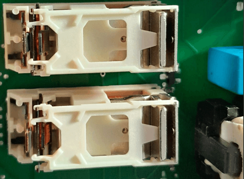

Ik zal proberen de 2 relais op de printplaat te bereiken en die doormeten.

  • Elsdeniep
  • Registratie: April 2019
  • Laatst online: 23-10 19:50
Het bovenste relais op de foto lijkt te "kleven".
op het bovenste relais meet ik weerstand 0 Ohm.
Op de onderste meet ik: 1 (dus "open").
Heb ik de oorzaak gevonden?
En betekent dat ook dat mijn nieuwe hittepomp direct overleden is?

Update
Ik heb de oude en de nieuwe hittepomp nogmaals doorgemeten.
Oude is definitief kapot.
Nieuwe heeft het overleefd.
Ik ga nu de relais los solderen en nieuwe bestellen.
Dank aan allen die met me meegedacht hebben!
  • Elsdeniep
Beste forumleden,
De vaatwasser staat in een buitenlands appartementje en daarom heb ik nu pas jullie tips in praktijk kunnen brengen.
Ik heb de nieuwe hittepomp gemonteerd en de 2 oranje relais op de printplaat vervangen.
Resultaat: alles werkt weer!
Dus allemaal hartelijk dank voor het bijdragen aan de oplossing.
