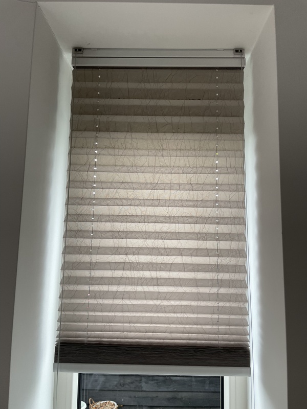

Er hangen plissé gordijnen maar niet afgesloten, dus genoeg luchtstroom. De andere ramen in diezelfde ruimte hebben ook plissés en die hebben geen schimmel. :strip_exif()/f/image/VF1CTyA3qt7VegA4Co8ZpMUi.jpg?f=fotoalbum_large)

Ik denk dat de topicstarter de schimmel rond het kozijn bedoeld. Rond het kozijn is altijd een zwakke plek, zeker als het geen houten kozijn is. Je hebt een kleine koudebrug waardoor ondanks de ventilatie, vochtige lucht toch gaat condenseren. Het kozijn is waarschijnlijk wat onzorgvuldig geplaatst, of is het kozijnrubber aan de buitenzijde lek/kapot.
Verder gaat warme lucht naar koud, dus juist rond een ventilatierooster kan je vrij veel warme lucht hebben dat kan condenseren als een mechanische ventilatie ontbreekt. In principe moet het ventilatierooster juist verse lucht aanvoeren, maar als er geen mechanische ventilatie is, kan de luchtstroom juist de andere kant op gaan.
In de zomer even opschuren en dichtkitten want er zit ook geen kitnaad. Maar dat is ook geen garantie dat het niet weer terug komt. Verder minder warm stoken, dat is voor iedereen beter en gezonder!

Wij stoken niet warm, maar vinden het ook vreemd dat er geen kit in de hoeken is aangebracht. Wij hebben dit huis een aantal jaren geleden zo gekocht, de vorige eigenaar had net nieuwe kozijnen geplaatst. 2,5 jaar lang geen schimmel gehad en nu ineens wel, we zullen het in de gaten houden. Nu weer schoon.
