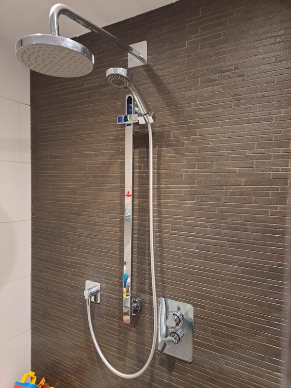

Ik merk al enkele maanden dat mijn thermostaatkraan in de douche niet zo heet meer wordt.
Tijd om de boel te ontkalken zou je zeggen maar ik kom met geen mogelijkheid bij de thermostaat.
De draaiknop voor de warmteregeling zit echt muurvast. Waarschijnlijk omdat het knopje welke je moet indrukken om hem heter te zetten dan 38 graden permanent is ingedrukt.
Een aantal jaar geleden merkte ik dat dat knopje niet lekker terug kwam en heb ik de boel gangbaar gemaakt. daarbij heb ik de knop er vanaf gehaald. Er zit onder de metalen knop een kunststof vertanding en de knop zit er gewoon op gedrukt.
Een tijdje geleden bleef het knopje weer plotseling hangen maar ik heb hem niet meer los gekregen.
Heeft iemand tips?
Ik heb zelf al geprobeerd met azijn het knopje gangbaar te maken (Ballonnetje om de knop gevuld met azijn) met een kunststof hamertje het knopje los tikken en diverse smeermiddelen maar zonder resultaat.
Helaas vind ik ook online geen handleiding aangezien ik geen idee heb wat het merk of type kraan is.
Enige wat ik weet is dat de kraan ongeveer in 2012 geplaatst is en waarschijnlijk gekocht is bij de Multimate in Margraten. Ook het type is niet te vinden op internet.
Heeft iemand een idee wat dit voor een merk en type kraan is? Op de kraan is geen merk te ontdekken.

Spuit eens wat siliconenspray in de kier rond het knopje, en tik er dan eens met een hamertje (zachtjes) op? Waarschijnlijk kun je wel beter een staafje of iets dergelijks tegen het knopje zetten en dan op het staafje tikken. Het punt is dat het knopje en beetje schrikt. Het kan daardoor los schieten. Zeker als je het allemaal al wat vetter hebt gemaakt.
Zelfs als de kalk vrijwel weg is kan het nog steeds stroef zijn.
