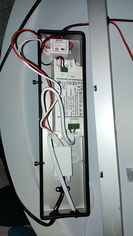

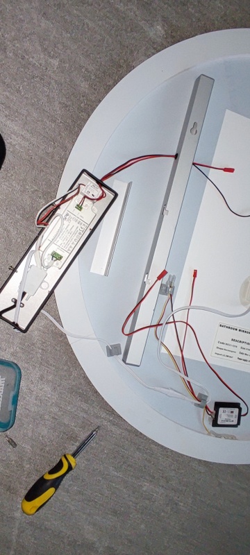

Ik heb sinds een week dat de led verlichting van mijn led spiegel begint te knipperen. De spiegel heeft ook spiegelverwarming die aangaat bij het aanzetten van de led verlichting via een touch sensor. Ik heb zelf al geprobeerd de touch sensor op de spiegel te omzeilen door de led gelijk op de transformator aan te sluiten. Dan is het knipperen weg. Nou zit er ook nog een relais op de achterkant. Hier komt 220v op en deze loopt naar de output van de touch sensor. Zou daar het probleem ook kunnen zitten? Ik hoop dat iemand mij kan helpen waar het probleem zich bevind.

Je hebt maar een paar componenten. Led, trafo en verwarming is heel. Blijft over relais en sensor. Relais kun je testen door bekrachtiging te meten tijdens knipperen. Anders blijft alleen de sensor over. Ben benieuwd of je dat als los component kunt krijgen. Kan het ook zijn dat het relais alleen de verwarming aanstuurt?

@xah5kiDe bedankt voor je reactie. Ik heb helaas niks om dat te meten. Ik dacht zelf ook al dat de relais er waarschijnlijk tussen zit voor de verwarming omdat hij namelijk op de output zit van de touch sensor en niet de input. De touch sensor is enkel te krijgen op AliExpress of wish helaas.
