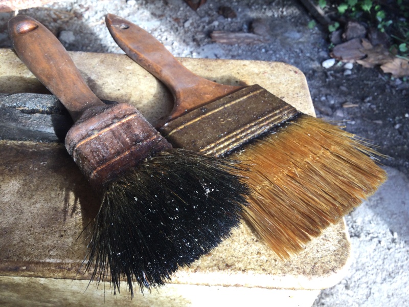

Na een dakrenovatie waarbij alle nieuwe vuren spanten, sporen, tengels en panlatten in de warme lijnolie gezet te hebben, wil ik wat ervaring delen over
Welke kwast/borstel wel en niet te kiezen voor het aanbrengen van ruwe lijnolie?
Achtergrond: Hout dat niet in direct contact met zonlicht komt, heb ik behandeld met ruwe lijn(zaad)olie. Daar zitten o.a. eiwiten in die organismen kunnen voeden. Daarom heb ik voor de houten delen die wel meer zonlicht te verduren krijgen gekozen voor een "gezuiverde" eiwitarme lijnzaadolie van Selder (Grundolja). Per 5 liter leek Selder lijnzaadolie het meest betaalbaar bij Sekelskifte.
Bij Sekelskifte heb ik ook meteen 2 aanbevolen kwasten besteld:
  1. de 80x9 mm brede Embo vernisborstel met natuurlijke witte haren gezet in vermoedelijk een nikkel omhulsel
  2. en de 37x18 mm brede Embo verniskwast met zwarte haren, gezet in vermoedelijk een verkoperd messing omhulsel.
De 80 mm brede kwast met natuurwitte haren
Na een paar weken ben ik erachter dat die 80 mm brede kwast de betere kwast is om duurzaam lijnolie aan te brengen. De 37 mm Embo lakpenseel #59 met de zwarte haren verzamelt lijnolie nabij het omhulsel en wordt daar dikker waardoor de haren uit elkaar gaan staan. De Embo 80 mm borstel met de witte haren is meer gebruikt en verdikt nog steeds niet bij de vatting. Daarom is die beter. Zie foto:
Afbeeldingslocatie: https://tweakers.net/i/6Wvd0k_crh-6ePyqbrP4iu7evG8=/800x/filters:strip_icc():strip_exif()/f/image/sPchJCyXI9AxnSH6CAHs3NWV.jpg?f=fotoalbum_large
Afbeeldingslocatie: https://tweakers.net/i/VktIyTFm4pkg7Dn5XPdMriCRsdQ=/800x/filters:strip_icc():strip_exif()/f/image/WtdgrrS0cKhoOK7NLL3izUjh.jpg?f=fotoalbum_large
NB: beide kwasten zijn nooit schoongemaakt en worden liggend bewaard.

Voor olie kan je het beste kwasten van natuurlijk haar gebruiken. Veel kwasten worden van varkenshaar of paardenhaar gemaakt.
Volgens mij zijn de wasten die je in je foto laat zien synthetisch.
Dat werkt ook maar de haren gaan idd uit elkaar staan.
Kwasten ook nooit leggend bewaren. Maar aan de steel met de kwast naar beneden hangend.

To_Tall schreef op zondag 6 november 2022 @ 22:07:
Volgens de importeur (Embo.se) is de kwast met de zwarte haren:
Houten handvat. Koperen plaat. Zwart natuurhaar, 90% top.
En de kwast met de witte haren:
Houten handvat. Wit natuurlijk haar, 90% top.
Waaraan denk jij te zien dat het hier om kwasten met synthetische haren gaat?

cj1 schreef op maandag 7 november 2022 @ 10:18:
Dat een webwinkel 90% natuur product aangeeft maar niet verteld welk deel dit is :+
die 90% kan ook op de steel beslaan.. Normaal staat er ook op de steel om welke haren dit gaat. Varkenshaar, Paarden haar, of andere matrialen.
Anyway's dat maakt verder niet uit.
Volgns mij trekt lijnolie niet diep in het hout maar blijft het er bovenop liggen. Zou je dan niet normale beits gebruiken? Veel beits gaat ook de vergrijzing van hout tegen.

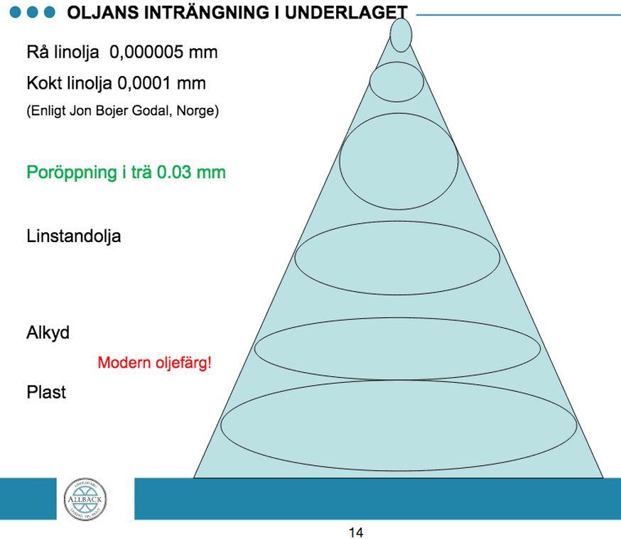

To_Tall schreef op maandag 7 november 2022 @ 12:08:
Dan heb je het misschien over standolie. Standolie is een sterkt ingedikte en gekookte lijnolie.
Ik gebruik ruwe (gezuiverde) lijnolie.
Zeker bij oud hout zie ik de hete ruwe lijnzaadolie voor mijn ogen het hout in trekken. Als er nog wat vocht in zit dan verschijnen er zelfs kleine "schuimbelletjes" op het hout direct bij het aanbrengen van de opgewarmde (120-140ºC) lijnolie.
Volgens de Noorse auteur Jon Bojer Godal:
  • kan ruwe lijnzaadolie door openingen van 0,000005 mm dringen (0,005 micrometer)*
  • kan gekookte lijnzaadolie door openingen van 0,0001 mm dringen (0,1 micrometer)
  • heeft hout porieën van 0,030 mm (30 micrometer)
  • zijn de moleculen van lijnzaad standolie groter dan de houtporie,
  • zijn de alkyd(verf) moleculen groter dan lijnzaad standolie moleculen.
Afbeeldingslocatie: https://tweakers.net/i/NqBVY2KCwdY7kESx_52YU8WIzdg=/full-fit-in/4000x4000/filters:no_upscale():fill(white):strip_exif()/f/image/kRYbih4rOusmjLVR6ZmSZJ34.png?f=user_large
* een andere bron schrijft dat lijnoliemoleculen een (berekende) omvang van 0,0012 micrometer hebben.
Doe een druppel ruwe lijnolie op een vel karton en je ziet hoe goed de olie in/door het karton penetreert.
