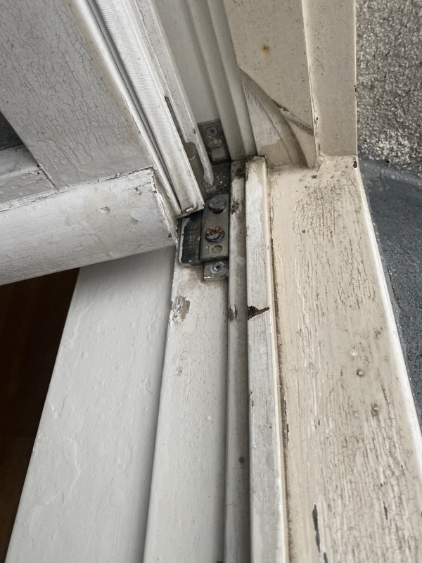

Ik heb lekkage bij het raam nu het heel hard regent. Het komt tussen het raam en het kozijn vandaan. Lijkt vanuit de hoeken te komen. Om het raam heen zitten er rubbers. Desondanks sijpelt het gewoon naar binnen. Is hier een snelle oplossing voor?
Afbeeldingslocatie: https://tweakers.net/i/qFR_QTSgQcvrel6-afS_a4gg9pw=/x800/filters:strip_icc():strip_exif()/f/image/4z3X1tIZj98RIzKPprPkf7KN.jpg?f=fotoalbum_large
Afbeeldingslocatie: https://tweakers.net/i/FjHCStzWbwNMakuTFswTQl8RW0Y=/x800/filters:strip_icc():strip_exif()/f/image/wSDDaz3IOK9woUR3HGDXsCO4.jpg?f=fotoalbum_large
Afbeeldingslocatie: https://tweakers.net/i/l9dtk4tEEHnfd8dMixlgPiAG3HY=/x800/filters:strip_icc():strip_exif()/f/image/CFgEv3Yf6ekdRmcGI3hammgZ.jpg?f=fotoalbum_large
Afbeeldingslocatie: https://tweakers.net/i/7AwJBLFsHyatd3KXg2K9hiDQEW4=/x800/filters:strip_icc():strip_exif()/f/image/JnODSWCJJux8VtjWCugNwYDo.jpg?f=fotoalbum_large
Afbeeldingslocatie: https://tweakers.net/i/fDdxBDaI1NFygqYUICDbKJ-Wzms=/x800/filters:strip_icc():strip_exif()/f/image/6gjzvqr0Pg2FXiun1ARjlxhg.jpg?f=fotoalbum_large

Bij die rare inkeping voor de (te brede?) weldorpel heeft het rubber weinig vlees om op af te sluiten zo te zien.
Maar als de rubbers niet meer sluiten kan je proberen je kozijn iets strakker te stellen, of het wordt tijd voor nieuwe rubbers.

Indien van toepaasing is dit een klusje voor de VVE /verhuurder.

Ik kan op je foto's niet zien of er überhaupt wel afwatering zit naar buiten toe.
Als ze er wel zijn, kijk eens of deze niet dicht zitten met zand ofzo.
In elk raam komt water, rubbers of niet, je afwatering moet inorde zijn.

Wat een rommeltje... En die kozijnen hebben snel wat liefde nodig! Of vervangen...
Maar zo te zien komt het bij de rare inkeping naar binnen. En daar zit ook geen rubber.

De buitenmuur (waar het kozijn in zit) lijkt op de laatste foto ook schuin naar binnen te lopen in plaats van naar buiten. Daar zal bij zware regen een plas in komen te staan tegen het kozijn aan.
Het helpt dan ook niet mee dat er een inkeping naar binnen zit in het kozijn zelf.

Als noodoplossing kun je er natuurlijk wel iets aan doen. Dot vaseline ertussen, misschien iets van schuimrubber etc. wat goed afsluit tot net een wat hoger punt. Maar dit behoeft wel met enige spoed wat werk, want de lekkage is met deze bouwwijze en staat van het kozijn te verwachten.
