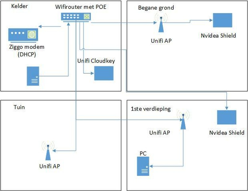

Afbeeldingslocatie: https://tweakers.net/i/q6JIS78JHVHfBZZrEp1Ba1U8ayM=/full-fit-in/4920x3264/filters:max_bytes(3145728):no_upscale():strip_icc():fill(white):strip_exif()/f/image/yKYlOkWLfGT6jOhgUAo2hW1X.jpg?f=user_large
Wifimodem uit bridge stand en inzetten als DHCP server. Ik heb reeds een wifirouter met POE. Hierop sluit ik 3 AP’s van Unifi aan. 1 beneden bij de tv, 1 boven bij de pc en 1 in de tuin. Beneden sluit ik de Shield aan op de secondary poort van het AP. Boven sluit ik de pc aan op de secondary poort van het AP. CloudKey gen 2 als controller voor de AP’s
Wat ik me nu afvraag :
Kan ik de DHCP server van het ziggo modem inzetten voor DHCP op mijn lan én Wifi? Hoe realiseer ik dit?
Als ik een device aansluit op de secondary poort krijgt die dan een IP vanaf mijn modem of vanaf de cloudkey? Bij een test kreeg ik op de secondary poort helemaal geen internetverbinding. Ik vermoed een foute setting maar heb even geen idee hoe en wat.
Is het mogelijk om het ziggomodem in bridge te laten en alles te regelen met de Cloudkey? Dus DHCP voor zowel lan als wifi via de cloudkey. Of heb ik hiervoor ook een switch van Unifi nodig?

De cloud key is geen router of switch. Unifi werkt met een beheer omgeving. Die beheer omgeving kan op elke willekeurige PC draaien of een raspberry pi bijvoorbeeld. De cloudkey is de oplossing van Ubiquiti zelf en biedt eventueel een voordeel als je cameras van hen hebt.
Doorgaans is een router ook de DHCP server als je geen ander device hebt wat als “router” dient dan zal je het ziggo modem hiervoor moeten gebruiken. Die cloudkey gaat geen IP’s uitdelen.
Unifi heeft bijvoorbeeld de dream machine (pro). Duur grapje maar daar zit zo’n beheer omgeving, switch, accesspoint én router in geloof ik. Maar heb daar verder geen ervaring mee.

Bedankt voor de uitleg. Dan moet ik even verder gaan puzzelen met de instellingen. Maar dan weet ik iig dat het met mijn setup kan.
