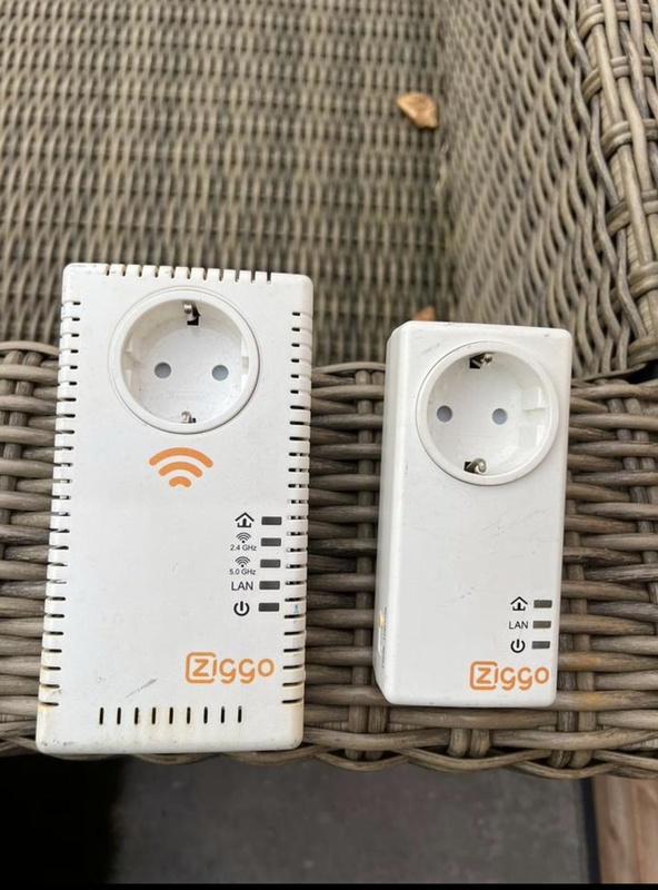

Bedoel je deze?
Afbeeldingslocatie: https://tweakers.net/i/2M4E3Dc5Ld2h1ofX5xN7p0xfEL0=/x800/filters:strip_icc():strip_exif()/f/image/CaP10loQWIke7WfdbcQAyf43.jpg?f=fotoalbum_large

Yes, zeker niet combineren .. Beide gebruiken dezelfde technologie maar werken elkaar toch tegen :)
  • hoihoi66
Huh! Ik heb nu een KPN Experiabox v10.
Welke en wat niet combineren?

Devolo Powerline's en Ziggo Powerline's .. :)
(en ja Powerline's zijn een universeel iets.. niet afhankelijk van een provider dus)

Maar wat is het verschil tussen die Devolo en deze Ziggo’s dan eigenlijk?
Snelheid, stabiliteit?
Mijn modem geeft 50 mb af, de devolo naast miin modem 40 mb op de zolder 12 mb.
Hoeveel zou ziggo dan zijn?

ijske schreef op zondag 6 november 2022 @ 20:46:
Ja ,dat is dus wel het nadeel van die Ziggo Powerline setjes, je kan ze niet combineren met andere Powerlines en configuratie software.
Ook zonder randaarde (oud huis) haal je trouwens al betere resultaten met nieuwere/snellere Powerlines merk ik.

hoihoi66 schreef op zondag 6 november 2022 @ 20:54:
Ow zo, ja dat weet ik wel :)
Hoe technisch wil je antwoord?
Grootste verschil is dat je oude dLAN 500 adapters alleen maar informatie over fase-nulpaar stuurt, terwijl de Comtrend PG-907x adapters ook informatie over aarde-nul sturen. Dat betekent in theorie twee keer zoveel snelheid, maar in praktijk heb je er meer aan, want veel apparaten (denk aan die iPhone lader...) zijn alleen met fase en nul verbonden zonder randaarde, dus er zit veel meer troep op fase-nul dan op aarde-nul. Gevolg is niet twee, maar eerder drie keer de snelheid - en vooral een stuk meer stabiliteit.
Let wel dat je stopcontacten met randaarde (of in Belgie: aardepen) op beide locaties nodig hebt daarvoor. Zo niet vervalt dit voordeel
Daarnaast biedt G.hn hogere modulatie aan: bij goed signaal kan er meer informatie over dezelfde draar (bij slecht signaal echter geen verschil), en door betere foutcorrectie heb je doorgaans iets beter signaal onder zelfde omstandigheden. Deze voordelen hou je ongeacht wel/geen randaarde.
Er is ondertussen ook G.hn wave 2. Die is alleen bij Devolo te koop in NL, met de Magic 1 (zonder randaarde) en Magic 2 (met randaarde). G.hn wave 2 gebruikt extra bandbreedte op de stroomkabel (tot 80MHz ipv tot 68MHz), waar meer data overheen kan en waar doorgaans minder verstoring op zit. In mijn ervaring haal je daar ten opzichte van G.hn wave 1 (die Ziggo/Comtrend dingen) net iets meer dan dubbele prestaites onder meeste omstandigheden. Maar goed, daar betaal je dan ook de hoofdprijs.
En bottom line: stroomkabels zijn nooit ontworpen en geinstalleerd voor gegevensoverdracht. Het kan soms goed gaan, maar het kan evengoed fout gaan als je een apparaat aansluit die verstoring veroorzaakt in het bereik tussen 2 en 68MHz (met huidige adapters). Je hebt geen garanties, geen 'recht' op verbinding via deze wijze, zoals je uit je reacties lijkt te denken. Wil je dat, dan moet je zorgen voor een verbinding over een medium die wel ontworpen is voor gegevensoverdracht.
Je modem "geeft" niets "af". Je modem laat een bandbreedte van 50Mbps door (tenminste, ik hoop dat het 50Mbps is en niet 50mbps...). Je PLC-adapter ernaast laat 40Mbps door en de verbinding naar zolder laat 12Mbps door. Zie het als een buis van bepaalde dikte. De dunste buis bepaalt hoeveel erdoor kan.
Maar goed: wat je met G.hn (en dus de Ziggo/Comtrend PG-907x set) wint kun je redelijk voorspellen:
- zonder randaarde: misschien anderhalf keer huidige snelheid
- met randaarde: vier tot vijf keer huidige snelheid
hoihoi66 schreef op dinsdag 8 november 2022 @ 07:19:
Ik heb gisteren de Devolo Cockpit app geinstalleerd waarbij ik erachter kwam dat die adapter in de meterkast ook een update nodig had.
Gelijk maar gedaan en gecontroleerd. Nu zit ik rond de 20mb :).
Even aankijken of dit de boosdoener is geweest. Voor nu raak ik even niets aan.
Bedankt allemaal voor jullie tips.
Mismatch in firmwares zou oorzaak kunnen zijn, maar het zou ook kunnen (sterker nog: het is waarschijnlijker) dat er iets ingeprikt was ergens op je stroomnet dat de boel verstoorde, dat nu weg is, of ergens anders ingeprikt is waar je minder last van hebt (afstand over stroomnet tussen storingsbron en je PLC-adapter bepaalt hoeveel last je ervan gaat hebben...). Kom je vanzelf achter mocht het nog een keer gebeuren.
