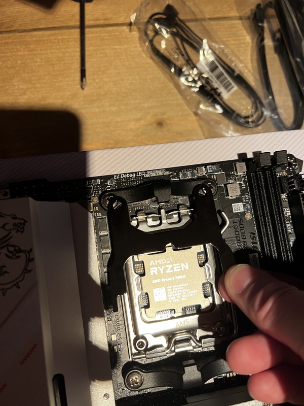

#1. Hier 1 van:
Afbeeldingslocatie: https://tweakers.net/i/ZYNlctWLUS5ZzETJzUVG0Zfn7I8=/x800/filters:strip_icc():strip_exif()/f/image/tX0ZMfJtnIhYHllM1ACtUyMN.jpg?f=fotoalbum_large
De pinnen hebben net geen fit

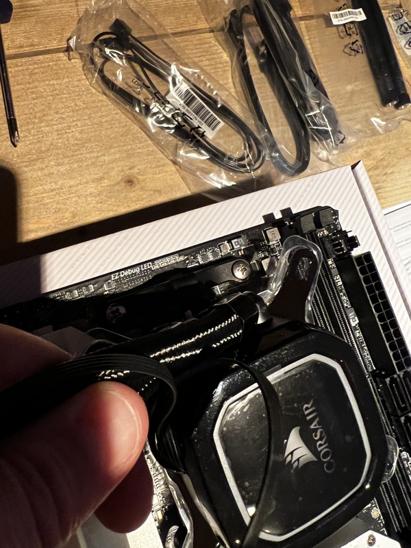

#2. Hier 1 van:
Afbeeldingslocatie: https://tweakers.net/i/Yiyem8GnWuFxCMTWCMYhSXPya8Y=/x800/filters:strip_icc():strip_exif()/f/image/nVpSnhq6FtOuT6TDYCY7NdjK.jpg?f=fotoalbum_large
Lijkt net te breed.

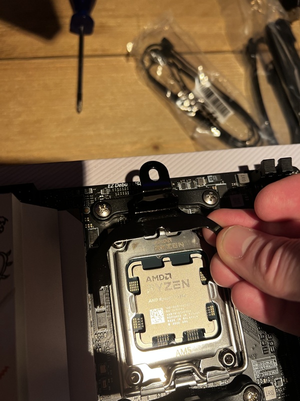

#3. Hier 2 van:
Afbeeldingslocatie: https://tweakers.net/i/nebuzyWQqY5-Ht0OIGCg1b_PpZI=/x800/filters:strip_icc():strip_exif()/f/image/8rAc9Qicbm44mFa3tSQzoMQ8.jpg?f=fotoalbum_large

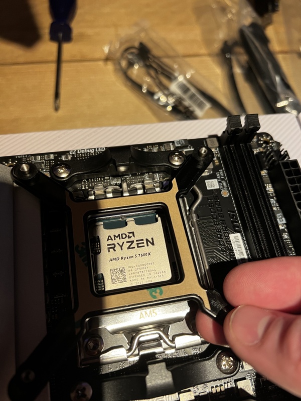

#4. Hier 1 van:
Afbeeldingslocatie: https://tweakers.net/i/xEvvvJZ_wbd0xBM4-Vkplo7DDQk=/x800/filters:strip_icc():strip_exif()/f/image/IAP4wVOSKsXWQ81c8RZONmYd.jpg?f=fotoalbum_large
Maar is een intel, dus lijkt me niet

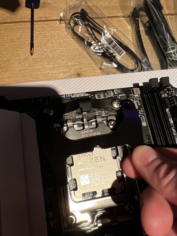

#5. Laatste is degene op de koeler:
Afbeeldingslocatie: https://tweakers.net/i/pEjsQyaZi7H8miblNZTPVyNs6_o=/x800/filters:strip_icc():strip_exif()/f/image/ZTuGImWByoYuex1TzmeLnKAd.jpg?f=fotoalbum_large
Maar die is echt aan alle kanten te groot en past ook niet icm het io bord naast de chip.
Sorry voor slechte belichting, is een kelder 😅
  • Thomg
  • Laatst online: 25-09 19:48
Thomg
Aww yiss
Je moet de brackets die op je moederbord zitten zo omdraaien dat de uitsteeksels naar buiten wijzen.
Dan zou bracket #3 moeten passen.
