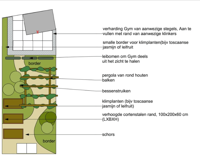

Afbeeldingslocatie: https://tweakers.net/i/AaTi3OJnfbIZJtblwmfjI_Eot-k=/800x/filters:strip_exif()/f/image/vIDH6er0Cldwu5KFOgVI1vZV.png?f=fotoalbum_large
Bijgaand een afbeelding van hoe de tuin gaat worden, ik dacht bij het kruisje een lamp te hangen, zo wordt het grootste deel belicht.

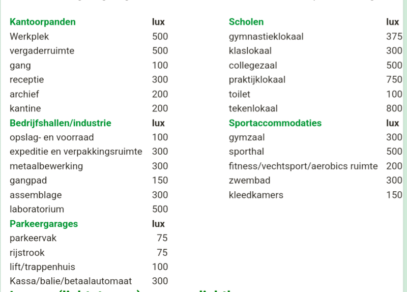

De hamvraag is natuurlijk hoeveel licht je wilt hebben voor je oefeningen? Net genoeg om niet te struikelen over attributen? Genoeg om een boek te kunnen lezen? Mij lijkt dat je niet zo veel licht nodig hebt maar "sfeerverlichting" voldoet blijkbaar niet?
Kun je je lichtbehoefte schatten als je vergelijkt met 1 van deze scenaria?
Afbeeldingslocatie: https://tweakers.net/i/xNXiPEEOlDJx1pd7LSXwu19HXlE=/800x/filters:strip_exif()/f/image/lfCNtvubmuXRkX66Ql6MMfSV.png?f=fotoalbum_large
Heel erg simplistisch moet je dat met 25m² vermenigvuldigen om je lichtbehoefte in lumen te weten. Dus 100 lux op 25m² betekent een lichtbron van 2500 lumen.
En ja als je dat met 1 lichtbron probeert te realiseren en je kijkt daar direct in dan zal dat ongetwijfeld verblinden.
Dialux aanslingeren lijkt me zo'n gek idee nog niet. :)
Maar ook dan begin je natuurlijk met de vraag hoeveel licht je daadwerkelijk nodig hebt.

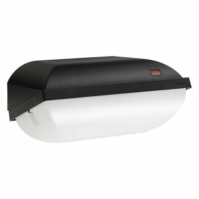

Afbeeldingslocatie: https://tweakers.net/i/JZLTJGzYOaZqoz5D63sr1l5SJBM=/full-fit-in/4920x3264/filters:max_bytes(3145728):no_upscale():strip_icc():fill(white):strip_exif()/f/image/xd4JnyLQfCbF7JLMHo5bprsE.jpg?f=user_large
In plaats van een spot met smalle bundel.

Armaturen als dit geven een betere spreiding van het licht:
Waar heb je deze vandaan? ;)
  • Xander
  • Laatst online: 09:55
Het ging me meer om het model / soort armatuur. Maar op de afbeelding is een Philips FWC LED armatuur, bijvoorbeeld deze: https://www.lighting.phil...d/910500454104_EU/product
Iets zegt me dat deze misschien wel buiten je budget vallen, ze zijn iets duurder dan de armaturen op de links die je zelf hebt geplaatst. ;)

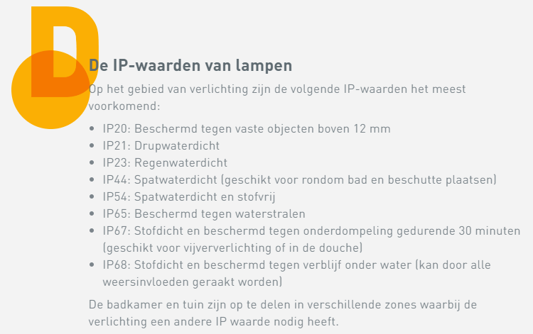

Afbeeldingslocatie: https://tweakers.net/i/-_iI4K0Kdf7A0iLZYNoUwFHDG_0=/full-fit-in/4000x4000/filters:no_upscale():fill(white):strip_exif()/f/image/9BylNkKcpNpDT5tN8E5nh2Fz.png?f=user_large

Oh dus zelfs IP23 is voldoende regenwaterdicht? Bedankt voor de info!
Ik zou voor de zekerheid toch liever IP44 nemen.
