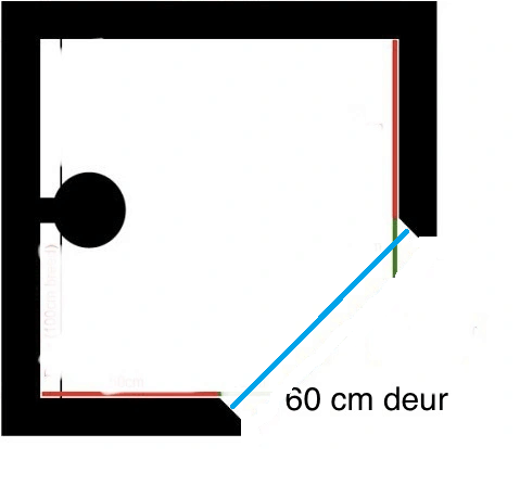

We bouwen een kleine badkamer op zolder en hiervoor was t idee om 2 wandjes te plaatsen met een douchedeur in een hoek opstelling om ruimte te besparen. Om de douchedeur tussen de muurtjes te krijgen was het eerste idee om die wandjes in een hoek te laten lopen zodat hier een normale deur tussen kan. Zie tekening hieronder
De klusman geeft nu alleen aan dat hij denkt dat de 45 graden muurtjes niet netjes betegeld kunnen worden en of we er niet hoekprofielen bij kunnen halen.
Zijn deze profielen eventueel universeel of is er een andere oplossing?

Voor die stompe hoek in de douche zou deze kunnen: https://www.installatieva...-cm-rvs-edelstaal-de125es
Voor de scherpe kan ik niet zo snel iets vinden. Maar wellicht kun je het daar oplossen met het frame van de deur.

Ik zou de wanden gewoon met een hoek van 90 graden afwerken en werken met een gebogen deur die recht op recht gemonteerd kan worden.
Of de volledig hoek met korte wanden uit glas maken. Die combinaties verkopen ze ook gewoon standaard, zowel met gebogen als rechte deuren.
