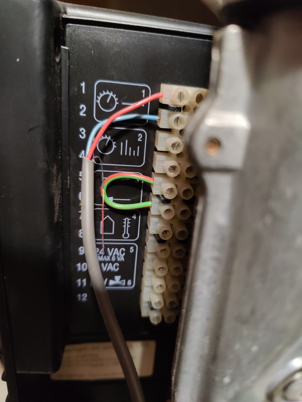

Voor de beeldvorming, hier foto's van het kroonsteentje en de oude thermostaat.
Afbeeldingslocatie: https://tweakers.net/i/UltqPCQimolK-T0YE-XxJKU1IzQ=/232x232/filters:strip_icc():strip_exif()/f/image/d2s7SgdLZhPJPetvHGXGPvB8.jpg?f=fotoalbum_tileAfbeeldingslocatie: https://tweakers.net/i/AzP8VO5v08WCaGw9gO_3fPqGUHk=/232x232/filters:strip_icc():strip_exif()/f/image/OfbRDiLiizYpFib3wZSU5VQw.jpg?f=fotoalbum_tileAfbeeldingslocatie: https://tweakers.net/i/b9PdwqXLIQ9G3FQODlGoEXobwZs=/232x232/filters:strip_icc():strip_exif()/f/image/A5lYLrMSrSOvUsIZPGFZ4xBk.jpg?f=fotoalbum_tile
Volgens deze link is de EcomLine HR niet compatibel met OpenTherm, maar aangezien er maar een netwerkkabel zit lijkt me dat dat geen 230V is. Dus kap er maar weer even afgepakt en de volgende foto gemaakt:
Afbeeldingslocatie: https://tweakers.net/i/Yx7YNjEvmbgGI9eA2Ng3WUV500I=/x800/filters:strip_icc():strip_exif()/f/image/ehkaVX8XNeywbBNh5G5PV1y8.jpg?f=fotoalbum_large

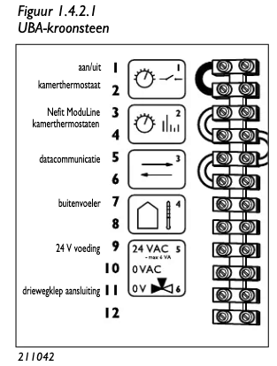

Al met al lijkt het hier om een ketel die over UBA-bus aangestuurd kan worden te gaan, waar nu dus 'aan/uit' en 'kamerthermostaat' zijn aangesloten, en 5-6 'datacommunicatie' is doorgelust:
Afbeeldingslocatie: https://tweakers.net/i/gyJ7ABdEJMKFi03zjYwRGm8qcNc=/full-fit-in/4000x4000/filters:no_upscale():fill(white):strip_exif()/f/image/GgFC71S41axM7BvILaXCDwxb.png?f=user_large
Volgens de professionele handleiding van Tado zelf zou ik 'm dan dus wel modulerend kunnen aansluiten, maar dan moet ik aan de kant van de ketel dingen anders aansluiten?

Mocht iemand nog opmerkingen hebben over hoe het nu allemaal is aangesloten dan hoor ik dat graag. Ik wil toch de Tado weer aansluiten, dus als dat meteen goed kan zou dat heel mooi zijn.
