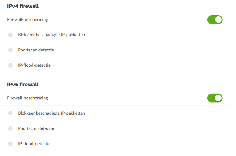

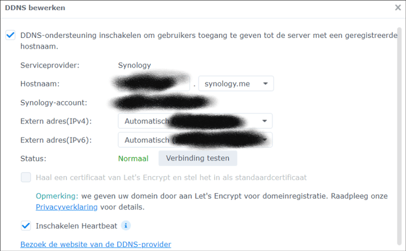

Ik ben van KPN naar Ziggo overgestapt, en dat betekent dat je e.e.a. qua poorten weer goed moet zetten om te zorgen dat de Synology NAS weer bereikbaar is van buitenaf. Ik gebruik hier DDNS voor met een synology.me domain.
Nu heb ik echt alle instellingen goed gezet dacht ik, maar nog steeds is de synology niet bereikbaar van buitenaf via https://domein.synology.me:5001. Als ik dit doe binnen mijn netwerk lukt het wél. De DDNS service geeft een actieve heartbeat, zowel op de DSM alsook op de DDNS accountpagina. Hieronder wat screenshots van de instellingen.
De Synology heeft een vast ip adres: 192.168.178.25.
Het externe ip-adres dat je moet aangeven bij de DDNS settings heb ik zwart gemaakt, maar ga er van uit dat dit ip-adres klopt. Al 100x gecheckt via https://www.ip-adres.nl/
Kan iemand herleiden wat hier fout gaat? Of iig een stap in de goede richting geven? Mijn dank is groot

Firewall instellingen Ziggo modem (firewall in Synology staat uit)
Afbeeldingslocatie: https://tweakers.net/i/TVRiuSn8vpiXiqIskQL1U6crc-g=/800x/filters:strip_exif()/f/image/nx2aEEeAqnnokxr89136X2Oe.png?f=fotoalbum_large
DDNS instellingen (hier zie je dat status OK is)
Afbeeldingslocatie: https://tweakers.net/i/N1fzlhAB5v_OEnPel6BIxKTJehQ=/800x/filters:strip_exif()/f/image/l3Bfp2MDCG5TpIoZl2Fa7lOR.png?f=fotoalbum_large
