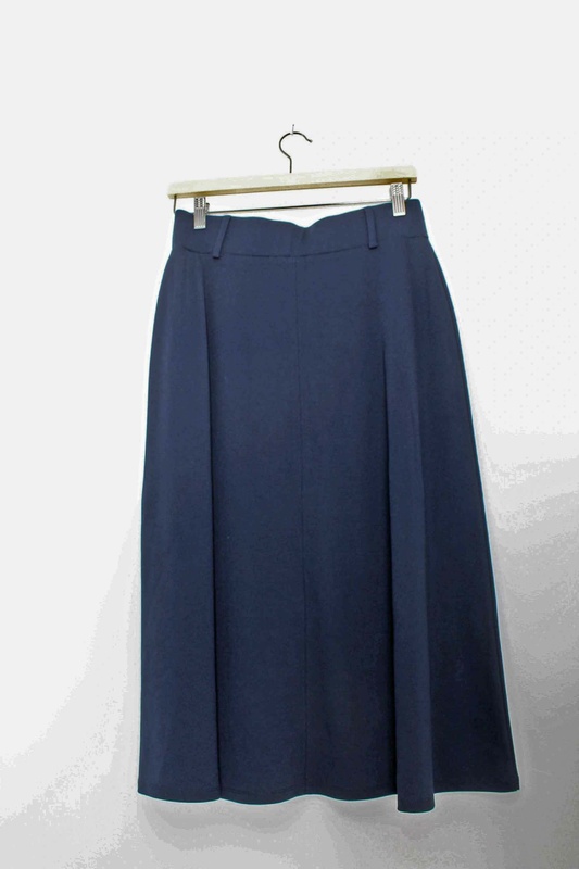

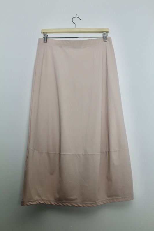

Afbeeldingslocatie: https://tweakers.net/i/J94Mmuik4788cs8XQQr5XzMngqU=/x800/filters:strip_icc():strip_exif()/f/image/JyNRHLcyZ17unMT0Q7L4qt9s.jpg?f=fotoalbum_large

  • meisjemetweb
  • Registratie: November 2022
  • Laatst online: 13-12-2022
Ik fotografeer nu op zolder bij een groot dakraam. Gebruik overdag een ringlight als extra verlichting maar merk dat dat in deze tijd van het jaar al weinig is. Maar heb geen geld teveel, wil daarom eigenlijk met minimale investering goede foto’s maken. Heb ook met een Nikon coolpix gewerkt maar dat lukte helemaal niet in deze setting.

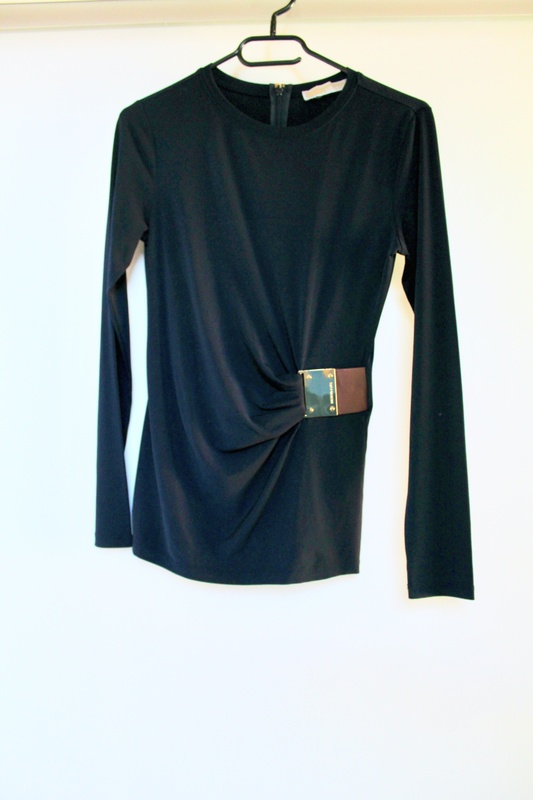

Dit is met de Nikon coolpix p7100.
Vooral effen donkerblauw en zwart is lastig!
Afbeeldingslocatie: https://tweakers.net/i/TXLlfPTaz8zJpUMHNjTW5CWy29U=/x800/filters:strip_icc():strip_exif()/f/image/YNNsZPYQPD7jwOJnrK20VOUb.jpg?f=fotoalbum_large
  • Johan1995
  • Registratie: Juni 2022
  • Laatst online: 06-12-2022
Ik zou de ISO waarde instellen op 100. Dat levert minder ruis op.
Gebruik autofocus en kies het middelste AF-punt.
Foto's met daglicht (zo veel mogelijk, maar geen direct zonlicht) werkt het beste.
Zorg er voor dat het kledingstuk ook niet beweegt. Dus even wachten nadat je het hebt opgehangen.
Als je de kleding verder van de muur vandaan hangt, en het licht schuin van boven, dan voorkom je die schaduwen.
Je ziet vaak dat verkopers het kledingstuk op een tafel of vloer leggen, dan kun je het spreiden zoals je wil. Zonder kledinghangers... Of gebruik een model, dat kan je ook zelf zijn met een selftimer.
Er lijkt meer wit ruimte om de kleding te zijn dan je denkt, dus je kan best wat dichterbij staan.
Perspectief en vervorming wordt pas een issue als er mensen op de foto staan, en kan je tegenwoordig corrigeren in photoshop, de nieuwe camera's doen het automatisch.
Als je top foto's wil dan zul je veel moeten oefenen, of het uitbesteden aan een pro. Die merkkleding is immers ook niet door een stagiair ontworpen, kwaliteit kost nu eenmaal effort/tijd/geld. Als je op prijs concurreert, dan zullen klanten amateuristische foto's sneller accepteren.

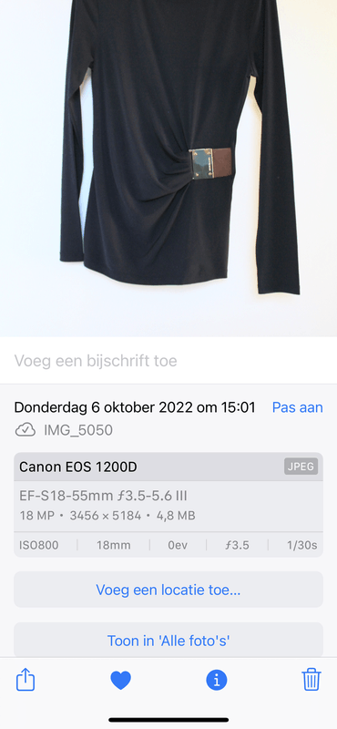

  • Squawk
  • Registratie: Oktober 2018
@meisjemetweb kun je de EXIF-data van de bovenstaande foto’s met ons delen? Dit zijn extra gegevens die in het jpg-bestand worden opgeslagen, zoals: met welke camera en lens is gefotografeerd, maar bijvoorbeeld ook wat de sluitertijd, iso en het diafragma waren.
Kun je ook wat meer details geven over de inrichting van je studio? Welke lampen gebruik je exact, waar staan ze opgesteld t.o.v. je onderwerp, dat soort zaken. Daar valt denk ik ook veel winst te behalen.
Nog een extra tip: zodra het lukt om scherpe foto’s te maken is het ook belangrijk om te kijken naar de instellingen van je witbalans en het voorkomen van schaduw op de achtergrond. Als je dat soort zaken ook weet te corrigeren, zullen je foto’s er al snel een stuk professioneler uitzien. :)

Afbeeldingslocatie: https://tweakers.net/i/2V9dTzEI3Cz7j45SqvaTIohYg9E=/x800/filters:strip_exif()/f/image/cZeAAeTmj8YO1C4iKg0ySnBb.png?f=fotoalbum_large
Afbeeldingslocatie: https://tweakers.net/i/lVstrMb9Eep_pvGiGRw3yqCVCE4=/x800/filters:strip_exif()/f/image/tApidoy4aKBW9NvOrBQ3B7cR.png?f=fotoalbum_large
  • Squawk
Als je foto's maakt op ISO 800 met een belichting van 1/30 sec. op 18mm mét een statief, dan vermoed ik dat je zelf de ontspanknop indrukt bij het maken van een foto.
Aangezien je reactie nogal kort is, zal ik ook kort reageren:
- Zorg ten eerste voor véél meer licht in je studio. Of maak de foto's ergens anders met een neutrale achtergrond. Daardoor kunnen je ISO en sluitertijd naar beneden. Dit geeft scherpere foto's en minder ruis.
- Als je een statief gebruikt, druk dan niet zelf op de ontspanknop. Gebruik een zelfontspanner of afstandsbediening om alle beweging te elimineren. Vooral bij zulke lange sluitertijden.
Aan je Canon zal het zeer hoogstwaarschijnlijk niet liggen. :)
[ Voor 5% gewijzigd door Squawk op 05-11-2022 18:32 ]

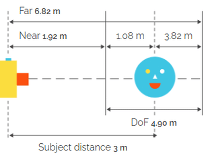

Even nagekeken wat de DOF eigenlijk is op ongeveer de genoemde instellingen, wel op F/5.6 gezet, vooropgesteld dat je dus meer licht ter beschikking hebt:
Bij 18mm, f/5.6:
Afbeeldingslocatie: https://tweakers.net/i/oKjNcsELQz_J3A7q0AwhItnuiy4=/full-fit-in/4000x4000/filters:no_upscale():fill(white):strip_exif()/f/image/ldLuT4StdC54sf5vpHqvLJSG.png?f=user_large
Vrijwel oneindig dus. Lijkt me dat het manueel focussen dan ook niet heel veel voordeel gaat brengen.
Bij 30mm (minder vervorming), f/5.6:
Afbeeldingslocatie: https://tweakers.net/i/759Ke5kcFmdRdhJrlPgKgQ4uEy4=/full-fit-in/4000x4000/filters:no_upscale():fill(white):strip_exif()/f/image/aND73zOt5T9WL9Pu0sxry6dP.png?f=user_large
Nog steeds een flinke marge aan allebei de kanten van het onderwerp.
Hier kan je er zelf mee spelen:
https://www.photopills.com/calculators/dof
[ Voor 10% gewijzigd door Garyu op 07-11-2022 12:00 ]

Garyu schreef op maandag 7 november 2022 @ 11:58:
Bij 18mm, f/5.6:
Maar dat is appels met peren vergelijken, corrigeer dat eens zodat de afbeeldingsgrootte hetzelfde is. 18mm gaat op 3m afstand een totaal andere foto opleveren dan 30mm.

SnoeiKoei schreef op maandag 7 november 2022 @ 12:03:
Oeps, goed punt natuurlijk. De TS fotografeert momenteel op 18mm (volgens de geposte EXIF info) -> dan kan hij/zij daar natuurlijk prima bij blijven. Overigens is de DoF bij F/2.8 op 18mm ook al ongeveer 12 meter (!), dus onscherpte vanwege misfocus zou nauwelijks voor moeten kunnen komen.

  • meisjemetweb
Afbeeldingslocatie: https://tweakers.net/i/oMVjxb4kexqkoXclm1W84LDA-4I=/x800/filters:strip_icc():strip_exif()/f/image/ltkOQg8ukTAT8v6UojreX9rT.jpg?f=fotoalbum_large
Afbeeldingslocatie: https://tweakers.net/i/teJ7kB2zXSgvbXauBYzkkIuwaGY=/x800/filters:strip_icc():strip_exif()/f/image/dOjltgSijpfIK6484J3nSxE1.jpg?f=fotoalbum_large
  • meisjemetweb
Ik heb even wat foto’s van de status zover gepost. Het is nog niet helemaal waar ik wil zijn maar al veel beter. Alleen vind ik dat die kleerhangers nog te veel uitgelicht zijn ten opzichte van de kleding, maar dat is vooral bij donkere stukken. Ik gebruik nu de zelfontspanner en heb een handmatige instelling qua sluitertijd en diafragma. Alleen heb ik hem wel op AF staan bij die kitlens 18/55 maar hij heeft bij sommige items wel veel tijd nodig om scherp te stellen.. wat kan ik nog aanpassen (ik heb nu op een slaapkamer gefotografeerd met 1 softbox lamp dus dat is nog niet al het licht, maar er is gewoon geen ruimte voor twee lampen daar.
  • meisjemetweb
Afbeeldingslocatie: https://tweakers.net/i/T-D52Ebq_hxQ0nBNy_OT23pFJnY=/x800/filters:strip_icc():strip_exif()/f/image/HNj9pEBgPTHqJd6bQgYgAAJ6.jpg?f=fotoalbum_large
  • Squawk
Dat ziet er al een stuk beter uit @meisjemetweb! De foto’s zijn scherper en de achtergrond is veel egaler wit. Hierbij nog wat tips om je verder op weg te helpen.
De belichting is nog niet helemaal correct, zoals je zelf ook aangaf. Dit komt onder andere door de manier waarop de lichtmeting van je camera werkt. Daar is erg veel over te vinden op internet, maar in een notendop werkt het als volgt: de camera vangt het licht op dat wordt gereflecteerd door je onderwerp. Zowel van de donkere kleding als van de witte achtergrond. Bij een erg donker onderwerp, zoals jouw kleding, wordt dus veel minder licht richting de camera gereflecteerd. De camera past hierop de belichting aan en probeert daarbij de kleur van grijs (middengrijs) na te streven. Hierdoor wordt je donkere kleding dus wat grijzer en de rest overbelicht. Onder andere hier wordt dit principe op een simpele manier wat uitgebreider uitgelegd.
Scherpte van de foto: plaats het onderwerp zo groot mogelijk in je zoeker, zodat je achteraf zo min mogelijk hoeft te croppen. Houd daarbij wel rekening met de minimale focusafstand van je lens. Daardoor voorkom je dat je uiteindelijke eindresultaat minder scherp wordt. Ik zie ook dat deze foto’s slechts 4 megapixels zijn, terwijl je camera 18 megapixels ondersteunt. Waarom heb je dat gedaan?
Wat betreft focussen: je kunt ook ervoor kiezen om eerst alle normale lampen aan te zetten in je kamer en vervolgens handmatig scherp te stellen. Dan hoeft je camera daarna niet in het donker te focussen. Sommige flitsers hebben bovendien een zogeheten 'instellicht'. Dit licht is bedoeld om, nadat de fotostudio is opgebouwd, te kijken hoe en waar het licht valt en het helpt je camera sneller te focussen als er weinig omgevingslicht is.
Laatste tip: eventueel kun je gebruikmaken van een wit reflectiepaneel, gemaakt van bijvoorbeeld foamboard, in plaats van een extra studiolamp. Het is een goedkope optie om wellicht eens te proberen.
  • Squawk
Wat verder opvalt is dat de foto in de linkerbovenhoek heel licht is en in de rechterbenedenhoek juist wat donkerder. Dit kun je ook goed zien in de foto die ik heb toegevoegd. Ik heb de belichting van jouw laatste foto bewust even aangepast om het foutje wat zichtbaarder te maken. Probeer je onderwerp daarom zo egaal mogelijk te belichten. Een reflectiepaneel kan hier eventueel ook bij helpen.
Afbeeldingslocatie: https://tweakers.net/i/3Zbih0gsc3EmcX_yGK0BQHJ7lh0=/x800/filters:strip_icc():strip_exif()/f/image/C3pXWO4sw20WH50Ry0erVlo0.jpg?f=fotoalbum_large
  • Archer_VC10
Even een gokje op basis van mijn ervaring met een neefje en zijn nieuwe camera: het trage focussen wat je noemt kan ook komen doordat je in live-view je focus instelt. Dan wordt gebruik gemaakt van contrast focus wat langer duurt dan de dedicated AF sensor die gebruikt wordt wanneer je door de zoeker kijkt. Voor beide situaties geldt natuurlijk dat focussen op een donker vlak moeilijk is, dus zet het focuspunt op een rand van de rok zodat je zowel de witte achtergrond en de rand van de rok hebt, dan zal het sowieso sneller gaan gok ik (of kijk even terug naar alle andere tips over focus hierboven).

  • meisjemetweb
Hi, ik snap waarom de foto aan één kant overbelicht is, want de lamp staat nu links van de camera en ik heb op deze kamer geen ruimte om de tweede lamp rechts ernaast te zetten (het is echt een hoekje naast onze kast naast de deur).. binnenkort is mijn kantoortje klaar en daar kan ik wel alles goed neerzetten.
Maar door de iso te verhogen kan ik een kortere sluitertijd krijgen?
En ik heb idd de megapixels naar beneden bijgesteld, de foto’s moeten in Shopify ook laden en ik merkte dat de hele webshop door de grote bestanden te traag werd. Moest de foto’s weer verkleinen om alles wat sneller te krijgen dus vandaar dat ik ook in kleiner formaat ging fotograferen. Kan dat echt kwaad?

Overigens had ik vandaag ook moeite met scherpstellen van een witte en roze blouse en rok. Heb toen de lens eerst handmatig ingezoomd, laten scherp stellen en toen net voor hij klikte weer uit gezoomd maar is dat de beste manier? Ik werk idd met live view ivm dat ik naast de camera sta vanwege de ruimte (ja echt niet ideaal)..
  • meisjemetweb
Afbeeldingslocatie: https://tweakers.net/i/v-mkZv9QDjL-6JzaKLbOxTDn67o=/x800/filters:strip_icc():strip_exif()/f/image/VqtYsxCV5O4QdjtQq2YC5mt1.jpg?f=fotoalbum_large
Afbeeldingslocatie: https://tweakers.net/i/f2-Hi5odfkOEgE0y1ioVJojmO-M=/x800/filters:strip_icc():strip_exif()/f/image/kLwkiUXR8KQF7QmyPLvU6pxb.jpg?f=fotoalbum_large
  • Archer_VC10
Door op de camera al een kleiner aantal MPs te kiezen gooi je ook een stukje kwaliteit weg volgens mij. Je kan beter met de maximale sensor resolutie fotograferen en dan later op je computer de foto verkleinen met een goed stuk software.
Kan je in live-view op deze camera ook je focus punt selecteren? Zet dit dan op de rand van je kledingstuk of ergens waar je contrast hebt, dus bij het boord van je witte shirt bijvoorbeeld. Dat zal een hoop schelen. Of gebruik tijdens het focussen een stuk papier of dun karton met een duidelijke zwart/wit vlakverdeling wat je even tegen je kledingstuk aanhoudt. Inzoomen en weer uitzoomen om te focussen moet theoretisch wel kunnen maar de kans dat je tijdens dit proces de focus verzet of dat deze verloopt tijdens het zoomen is groot.
