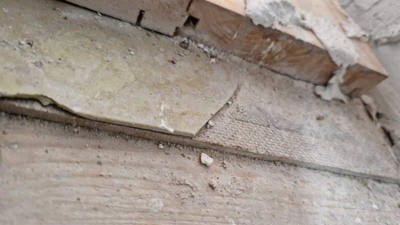

Goededag,
Ik heb de keuken er uit gehaald en zo dat het volgende onder mijn parketvloer ligt. Is dit asbest?

Het is in ieder geval asbest verdacht...
Wil je het zeker weten dan zul je het moeten testen.

Zo ziet het er wel uit.. Ik zou het zekere voor het onzekere nemen.

Hier baal ik enorm. Van. Het ligt onder de vloer. Zou dit beschadigen door eroverheen te lopen op het parken zoals we altijd al doen? Ben bang dta de vezels dan zij gezakt door de kieren naar de kruipruimte en via ons lucht terugwin altijd zijn verspreid door het huis

Dat bruinige met 'profiel' ziet eruit als hardboard. Wat erop ligt durf ik niets over te zeggen.

Is je huis van 1980 of later?

Dit lijkt er inderdaad wel op. Zou je een close-up (macro) foto van de zijkant van de plaat kunnen maken? Dus het schuine gedeelte wat midden op de foto staat. Op de kopse kant is het (in mijn ervaring) beter te zien.
Maar sowieso wat de rest ook zegt: wil je er iets mee doen, dan is het beter om het even te laten testen.

Lijkt mij geen asbest, eerder hardboard, maar voor de zekerheid kun je het even testen. Kost een paar tientjes, heb het zelf hier een keer laten teste: https://asbest-laboratorium.nl/
Asbest is voor het laatst in 1993 op de markt gebracht (in NL, in België wat later)

Ik zou me minder zorgen maken over dat hardboard-achtige spul, en meer die gele laag die er overheen ligt.

De betreffende platen liggen op de houten ondervloer. op de platen ligt vinyl. hierop hebben ze het parket gelegd na de verbouwing begin jaren 80.
kortom. ik denk dat betreffende plaat er vanaf 1965 ligt, en dat ze er in 1980 niets mee hebben gedaan. (de oude keuken uit de 80ś stond er ook deles op)

Ja. Is dat zeil of zo? Daarbij kan wel of geen asbest in de onderlaag zitten.

Ja ook geen idee wat dat is. dat zit tussen dat board en het vinyl in. het is vrij hard spul. ook wat verdacht spul. moet ook maar naar het lab..

Als je stukjes losmaakt, deze eerst flink natmaken zodat er geen droge vezel kan wegvliegen. Liefst een los stukje wat er al ligt.

Dat vinyl is je belangrijkste verdachte, dat hardboard zal geen asbest in zitten.
Vinyl daarentegen...
In de periode van 1963 tot en met 1983 was er vinylvloerbedekking met asbest te koop. Dit vloerzeil is veel gebruikt in keukens en op trappen. De toplaag is van pvc en in de onderlaag zit asbest.

Het gaat hier sowieso om de gele plaat, dat wat eronder zit is inderdaad hardboard of iets anders van samengeperste houtvezels.
Kijkende naar je tweede foto: mijn vermoedens dat het inderdaad asbest is blijven overeind. Aan de 'schone' breuken te zien is het hard spul, en dit geef je zelf ook aan. Daarnaast kan ik niet echt goed opmaken of ik typische asbest vezels zie zitten, maar ik heb wel het vermoeden. Maar de hardheid is eigenlijk al een goede indicator hier.
Dat het waarschijnlijk helemaal los ligt is wel weer een geluk, daarmee is het makkelijk af te voeren.

Een lab test is de enige manier om het zeker te weten, dus goed bezig.
Als je geluk hebt is het hardboard, maar ik zou bij deze foto's de gok er ook niet op durven nemen.

Ja, het is hardboard. Maar dat is de vraag niet :)
Bovenop dat hardboard ligt iets dat op vinyl lijkt, dat is een stuk enger.

Bedankt.
Zoiets?:
Ik had een offerte voor ong 10m2. Als het asbest is, gaat het 6k ex btw kosten......
Als je me een PB stuurt kan ik je wel een bedrijf geven dat erg goed staat aangeschreven.
Ik had een kamer van 7m2. Volgende prijzen gekregen:
Stap 1 is het laten uitvoeren van een asbestinventarisatie.
Deze dient te worden uitgevoerd door een onafhankelijk asbestinventarisatiebureau.
Deze kunnen we je aanbieden voor € 300 excl.btw (incl.indienen sloopmelding bij de gemeente)
De sanering zal 1 dag ( 2 man ) in beslag nemen .Na de sanering dient het werkgebied te worden vrijgegeven middels een luchtmeting .Tevens een onafhankelijk partij (laboratorium)
( Kosten € 280 excl.btw )
De sanering kunnen wij uitvoeren voor € 1. 150 excl.btw (< 50 km)
Totale kosten € 1.730 excl.btw.

insp.gadget schreef op maandag 7 november 2022 @ 12:33:
Bedankt.
Zoiets?:
(sample gaat ergens deze week op de post om maar even te kijken wat het daadwerkelijk is)
Jep zoiets, 6k vind ik behoorlijk aan de ruime kant voor 10m2, zou zeker nog ergens anders prijzen opvragen.

Ik stuitte op dit topic nadat ik ook een asbest verdachte laag tegen kwam die exact hierop lijkt. Heb je de laag laten onderzoeken destijds en wat was de uitkomst?
  • darknessheartz
  • Laatst online: 04-09 21:01
LH21 schreef op zaterdag 20 april 2024 @ 19:29:
Nooit vertrouwen op andermans onderzoek in zo'n gevallen. Dit dien je voor je eigen materiaal zelf te laten testen. Gelijkend is niet gelijk aan elkaar.
