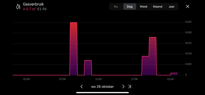

Hi allemaal,
Heb het idee dat onze gasmeter verbruik registreert wat er niet is. Het lijkt er op dat de gasmeter om de 40 minuten 0,17 M3 gas verbruik registreert.
Het viel me op dat we verbruik hadden in de zomer terwijl we op vakantie waren. Gas wordt enkel gebruikt voor de verwarming van de bovenverdieping en beneden is volledig op een warmtepomp, quooker en inductie (geen gas). De boven ruimtes worden niet verwarmt (alles staat uit). Alleen douchen doen mijn vrouw en kids met warm water via de CV (douche zelf koud overigens).
We hebben een intergas Xtreme 36 ketel en alles staat op eco of uit voor warm water.
De gasmeter is de uniflow G4SRT.
Wat heb ik zelf geprobeerd:
- gaskraan dicht -> geen verbruik tijdens een dichte kraan
Kan nog proberen de CV uit te zetten met de gaskraan open, kijken of er dan verbruik is. Echter heb ik het vermoeden dat de minimale uit te lezen waarde dus 0,17 m3 is per 40 minuten.
Iemand die dit herkent? En wat is eventueel de oplossing?
Thanks voor het meedenken
Afbeeldingslocatie: https://tweakers.net/i/uyD_DLfIP8NiHNSv_KeTHVjSc94=/234x176/filters:strip_icc():strip_exif()/f/image/on0JVlfimo9KXB0eyjHmm2Sa.jpg?f=fotoalbum_medium

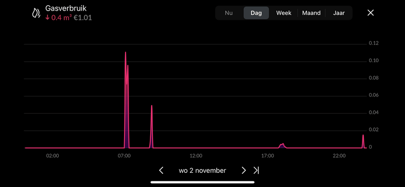

Afbeeldingslocatie: https://tweakers.net/i/8z3IOXzqH8AQKASPlc8lks84x9k=/234x176/filters:strip_icc():strip_exif()/f/image/yNpxRO62Df5R3bxGhwgzBqtF.jpg?f=fotoalbum_medium
[ Voor 43% gewijzigd door Bigg Balls op 03-11-2022 22:38 ]

Update:
Heb de ketel vannacht uitgezet en het verbruik is nu nul, dus voor zover ik het goed begrijp kan ik een gaslek uitsluiten:
de volgende opties zijn nog mogelijk:
1. De ketel vraagt een X hoeveelheid gas elke 40 minuten voor, waarschijnlijk, warm water
2. De ketel vraagt een X hoeveelheid gas (random) om in bedrijf te zijn, de gasmeter meet elke 40 minuten en pakt de minimale hoeveelheid gas waarmee het kan rekenen (meten).
later vandaag zal ik de ketel weer aan zetten en opnieuw alles op nul zetten qua warm water, is er mogelijk nog iets anders wat ik uit kan zetten behalve dat?

Ik ga voor optie 2b: je hebt continu verbruik. Als je resolutie van je gasmeter 0.01 is, dan zal je alleen verbruik zien als je gasmeter 0.01 hoger wordt, zelfs als je elke 5 minuten meet.
Bij een continue gebruik van 0.014 per uur (consistent met je plaatje met 0.14m3 voor 10 pieken), gebeurt dit elke 0.01/0.014*60=43 minuten.

Ik heb/had iets wat erop lijkt, het viel mij ook pas op deze zomer
Comfortstand uit, vakantiemodus uit, niet thuis
Het stopte bij mij pas toen ik de thermostaat in vakantiestand zette, sindsdien is die wel netjes 0.
Met dit pulserende karakter had ik dus 0.2m3 sluipverbruik
Overigens hebben ze deze week mijn slimme meter vervangen en ik heb nu compleet andere grafieken, een stuk minder afgerond. Ik draai sinds afgelopen zomer continu op de "vakantiestand" dus ik weet niet of die gekke spikes nu ook weg zijn. Ik wilde per volgende week de vakantiestand eraf halen.
Heb ik nu nog niet gedaan omdat het erop lijkt dat ik met de nieuwe meter met hetzelfde gedrag sowieso minder verbruik...
Oude slimme meter (vorige week woensdag, comfortstand uit vakantiestand aan, wel thuis)
nieuwe slimme meter (afgelopen woensdag, comfortstand uit vakantiestand aan)
@Bigg Balls
Probeer eens vakantiemodus aan te zetten op je thermostaat (als je dat hebt :))
Dank, heb een evohome welke al maanden op afwezig staat / vakantie.
Wat jij ziet met de nieuwe meter lijkt mijn vermoeden ergens te bevestigen dat de gasmeter van invloed is op de minimaal te registreren / te meten verbruik.
