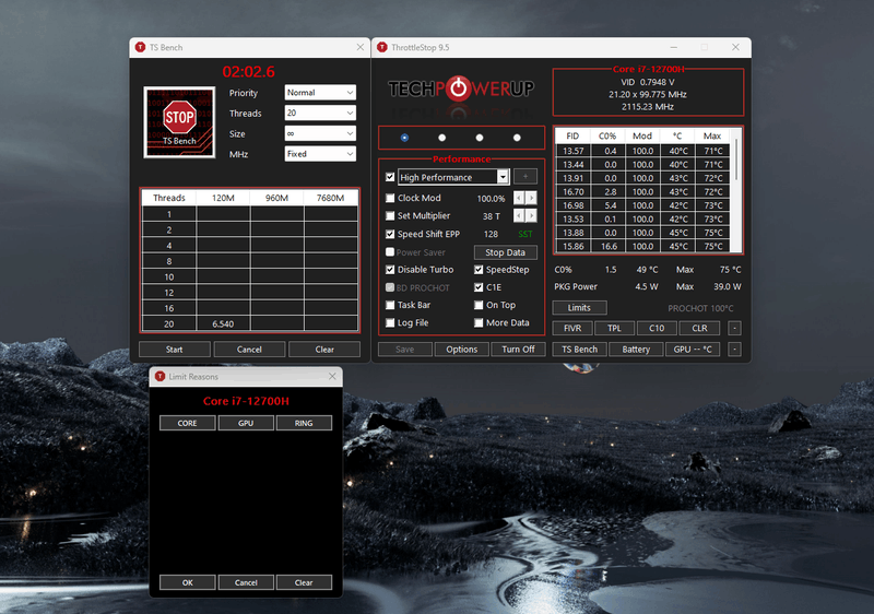

Anyway, zonder boost krijg ik het volgende:
Afbeeldingslocatie: https://tweakers.net/i/1CHEzyKcuQO1rRI2jD2ThcuNpfI=/800x/filters:strip_exif()/f/image/qKnC4DVR43y0qdweXeOK1ZUt.png?f=fotoalbum_large
Dus helemaal geen throttling te zien hier.

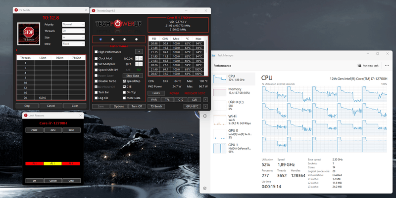

Zonder boost maar met gpu belasting:
Afbeeldingslocatie: https://tweakers.net/i/2RBnKUg3gPNiO8AaFCHgwBYkprA=/800x/filters:strip_exif()/f/image/13Oxm1yUznzqSM6WAHJIJCzZ.png?f=fotoalbum_large
Hier wordt PL1 aangeduid als de limit reason
[ Voor 12% gewijzigd door ddbc op 04-11-2022 09:45 ]

Net gecontroleerd bij mijn 12800H, als ik disable turbo doe valt de CPU terug op een TDP van 35W, bij mijn Dell is de TDP dus geconfigureerd naar Minimum Assured Power van 35W.
In de 1e afbeelding staat de benchmark uit, dus geen load.
In de 2e lijkt er ook geen load te zijn op de volledige CPU, enkel op 2 cores, maar de benchmark staat wel aan.
Weird.
Het lijkt wel alsof de GPU alle vermogen wegsnoept van de GPU, maar dit zou niet betekenen dat de load van de CPU zo laag is.
Kan je high-performance, speed shift en disable turbo weer ticken?
Heb je een 90 of 130W adapter?

Alles uitgevinkt, enkel CPU belasting:
Afbeeldingslocatie: https://tweakers.net/i/lQmlOQ9MMdCO3uP7jtc0AEMxSq8=/800x/filters:strip_exif()/f/image/KNcSTtj8a7g0f2IRQIAjWHAs.png?f=fotoalbum_large
Zelfde als hierboven + GPU load
Afbeeldingslocatie: https://tweakers.net/i/bAJgkFpVX1ENnUzCygd_1NJVW5g=/800x/filters:strip_exif()/f/image/kn7UL96xVKQggERiPVFWJ6br.png?f=fotoalbum_large
Dit is inderdaad met de bijgeleverde 130W adapter.

Wou nog even een update geven.
De laptop retourneren kan niet, die is zakelijk aangekocht en megekko wil hem niet meer terug nemen, dus ik zit er nu sowieso mee.
Ik heb ook een laptopstand met ventilator besteld, en die helpt echt enorm met het koelen. Dat in combinatie met wat je zei over mijn graphic settings lager te zetten, zo vraagt de GPU minder vermogen en wordt minder warm. Resultaat is dat de cpu niet meer throttled, ook niet na een langere game sessie van 30+ minuten.
Daarmee is het deels opgelost voor mij, wil wel zeggen dat dit enkel een oplossing voor thuis is, ik zie die laptopstand niet meenemen onderweg.
