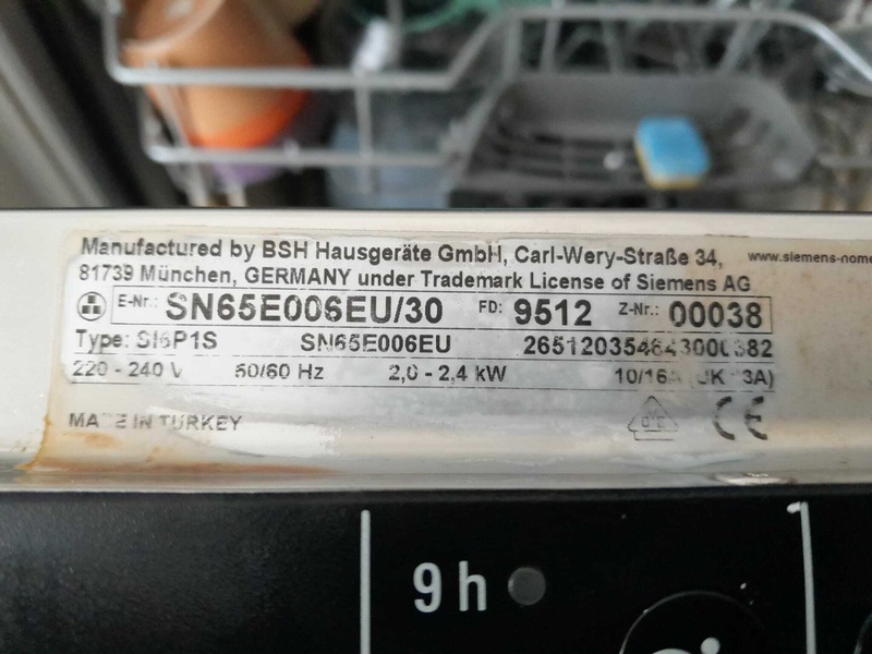

Typenr is: S16P1S. Zie foto.

Het is in ieder geval een Siemens, en geen Miele. Dat scheelt wellicht mocht je een onderdeel nodig hebben.

@FirePuma142 Dank voor de correctie. Ik had iets Duits met IE in m'n hoofd...
