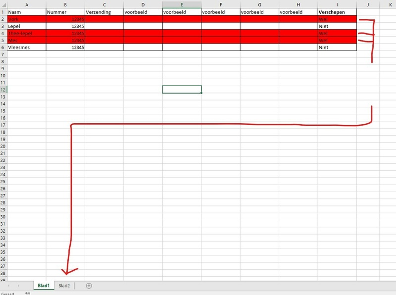

Hallo.
Ik heb een excel bestand met informatie van objecten (Blad1).
Informatie en grootte etc staat in A,B,C etc.
Het volgende object staat in 2,3,4 beschreven.
Aan het einde in de kolom ' I ' staat "Wel" of "Niet"
Indien hier "Wel" staat wil ik de gehele rij van bijvoorbeeld nummer 3, verplaatsen naar Blad2.
Heb al meerdere dingen probeert maar kom er niet uit.
Iemand de formule hiervoor?
Alvast bedankt!

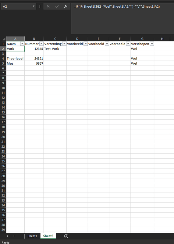

Hoi Danny,
Dit lukt ook met de formule die ik heb aangegeven, alleen moet je die formule in alle cellen op Blad2 zetten.
Afbeeldingslocatie: https://tweakers.net/i/gARV3QDUh_XrQsmqqpvF3ADDXJo=/x800/filters:strip_exif()/f/image/AbAtehfpZTXPdaIJl1IW5QA4.png?f=fotoalbum_large
Afbeeldingslocatie: https://tweakers.net/i/vcls9q94omvQr01S9o0czEckS70=/x800/filters:strip_exif()/f/image/wvovWHdAg7JKGgzxjroRJHNd.png?f=fotoalbum_large
Je kan dan in Blad2 met een filter de lege cellen eruit filteren.
Vervang in jouw IF met ALS, mijn Excel staat op Engels. Dan zou het dichtbij moeten komen van hetgeen je zoekt.

@Dave1989 Allereerst bedankt voor je snelle antwoord. Voor de beeldvorming heb ik een voorbeeld Excel bestandje gemaakt.
Afbeeldingslocatie: https://tweakers.net/i/BB26vFBOTxMsyIqOEPIjD_fg5Ik=/800x/filters:strip_icc():strip_exif()/f/image/o7loJbG3KXgLwIcm9WzH05QX.jpg?f=fotoalbum_large
Indien mogelijk zou ik dan de hele selectie van kolom 2,4 en 5 naar 'Blad2' willen, omdat (zoals eerder beschreven) hier een 'Wel' bij kolom ' i ' staat.
Ik hoop dat dit wat meer verduidelijking schept.
Nogmaals dank
Danny

Hoi Danny,

Ha Danny, ik heb de oplossing in je sheet gezet. Die werkt, maar is niet meer dan een heel omslachtige filter.
Om ze ook uit blad1 te verwijderen, moet je een Macro gebruiken.
Ik raad je af hier aan te beginnen, gezien dit vrij complex is. Je bent volgens mij nog relatief nieuw in Excel
Filter Sheet 1gewoon, en knip en plak de rijen handmatig. Lijkt me de beste oplossing.
