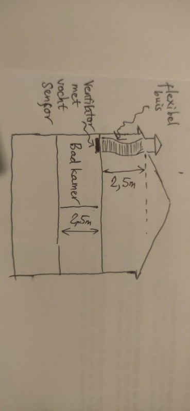

- Huidige ventilateur met vochtsensor is van type Plafond (inbouw): op de plafond van de 1e verdieping, hij pompt de licht naar boven via een afvoer kanaal van rond 2.5 m long, naar de opening op het dak van de 2e verdieping.
Afbeeldingslocatie: https://tweakers.net/i/2ge3C6qIOCUIm6te5NhNxqyjaGM=/full-fit-in/4920x3264/filters:max_bytes(3145728):no_upscale():strip_icc():fill(white):strip_exif()/f/image/bzaqEzXPjNaHFzkMv8VlfHmS.jpg?f=user_large
- De ventilateur heeft maar 98m3/uur als capaciteit, is beetje net onder de benodigd capaciteit van een badkmer van 2m x 2.2m x 2.5m (het formula is Breedte x Diepte x Hoogte x 10 = 110 m3/uur)
- Huidige Afvoer kanaal is van diameter 100mm, de buis is van papier. Leeftijd van dit papier buis is ergens tussen 7 - 20 jaar.

Afbeeldingslocatie: https://tweakers.net/i/bwt_YwtQ7bLhnayDklnZe3sxkFk=/full-fit-in/4920x3264/filters:max_bytes(3145728):no_upscale():strip_icc():fill(white):strip_exif()/f/image/69NoTsnOo0zkytkvL5NcEEsI.jpg?f=user_large

Zit die afzuiging in de douche? Of ergens op de eerste verdieping? En... Hoe lang blijft de ventilator afzuigen nadat je stopt met douchen?
Ik heb zelf een ventilator in de douchecabine zelf. Zo wordt stoom eigenlijk direct afgezogen. Ik moet wel zeggen dat ik geen regendouche heb (die dingen verspillen enorm veel water). Maar een gewone douche.
In de badkamerdeur zit een rooster, zodat verse lucht wordt aangezogen. Na het douchen staat de badkamerdeur open, en de ventilator blijft nog even doordraaien.
Maar... Ook ik moet af en toe de HG schimmelreiniger gebruiken om de douchecabine te ontdoen van narigheid. Maar als je dit bijhoudt is het prima te doen.

Badkamer is 200 cm x 300 cm (en 25cm hoog, 15 m3 dus), douche kabine is 90 cm x 90cm, ventilateur is op een randje op de plafond, op 30 cm van de douche cabine.

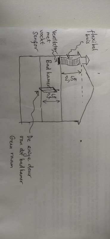

- Schone lucht? Nee, geen raam, dus schone lucht heeft die niet tijdens het douchen. Na het douchen open ik de badkamer deur groot genoeg. Maar omdat de vocht gegenereerd van de sterke regendouche te veel is, het open maken van de deur (na de douche) is niet genoeg: er zijn water druppels op de muur tegels
- Badkamer is verwarmd, de radiateur is direct naast de douche cabin en direct onder de ventilateur.

Als het gaat om een oude woning waarbij de doucheruimte later is ingebouwd omdat die er eerst niet in zat (huizen jaren 20/30/40), dan is ventileren vaak een probleem. En niet alleen in de ingebouwde doucheruimte.
Schimmel ligt op de loer, vooral bij wijzigingen die in wezen bedacht en ontworpen zijn voor moderne woningbouw.
Jouw badkamer is volledig ingesloten, zie ik op de tekening. Ik ken een vergelijkbare situatie, waarbij een inloopkast in een huis jaren 30 is omgebouwd tot doucheruimte. Ventilatie via een ventilator en een openstaande deur biedt niet echt genoeg verversing, behalve als die deur een buitendeur is, wellicht.
Ik schat in dat de douchekop te ambitieus is voor je situatie.
Naast verbeterde ventilatie - indien al mogelijk - wellicht een bescheidenere douchekop, korter douchen en wellicht minder heet. Past wellicht momenteel ook beter in je huidige energiebudget.
(De beste oplossing is uiteraard: koud douchen. Goedkoop en zeker niet verkeerd voor lichaam en geest. 😎)

Mijn badkamer is volledigningesloten, dat klopt, maar met veel woningen in NL is het zo.
Ik heb in 7 woningen in NL gewonen: bouwjaar tussen 1900 en 2007, de enige woning met een raam is van de bouwjaar 1983.
Afbeeldingslocatie: https://tweakers.net/i/csM1J1Adn3uQrccNFHNq9IxQ_hk=/x800/filters:strip_icc():strip_exif()/f/image/UTmHMQ90SCSVIQFjsHR6EZKu.jpg?f=fotoalbum_large
Het klopt dat de douchekop te ambitieus is, vooral met een heel sterk water stroom. Ik ga een kleine douchekop gebruiken. Kouder douchen is ook een goed idee, alleen mijn vrouw wilt het niet.
Maar nu: is het makkelijk om te testen of de afvoer lekt ?

1: flexible buis is niet ideaal. Deze is niet glad aan de binnenkant en daardoor ondervindt de lucht veel weerstand. Het maximale debiet van de ventilator wordt hierdoor omlaag gebracht. Vervang de buis dus (zo veel mogelijk) voor een gladde buis. Een klein stukje flexibele buis om een aansluiting op de dakdoorvoer te maken is niet zo heel erg. Maak bochten van maximaal 45 graden als je bochten moet maken.
2: gebrek aan luchttoevoer zorgt ook voor (nog meer) weerstand en daarmee voor een nog lagere luchtafvoer dan de opgegeven waarde van de fabrikant.
Er moet vrije luchtaanvoer mogelijk zijn. En dan niet alleen vanaf de hal/overloop naar de badkamer toe. Maar ook vanuit de omliggend kamers naar de hal toe. En vanaf buiten die omliggende kamers in. In de kamers met ramen moet je dus de ventilatierooster open zetten, of als die er niet zijn het raam een cm open zetten. Die buitenlucht moet vervolgens makkelijk naar de hal toe kunnen. Onder elke deur moet een opening van minimaal 1 cm hoog zijn over de volle breedte van de deur.
Bij de deur van de badkamer met een opening aan de onderkant zijn van minimaal 2 tot 3 cm hoog óf er moet een rooster in de deur geplaatst worden.
3: je moet condensatie op koude muuroppervlakken zo veel mogelijk voorkomen door al enige tijd voordat je gaat douchen (30-60 minuten vooraf) de verwarming in de badkamer aan te zetten. En laat de verwarming aan tot ongeveer een half uur na het douchen. Warme lucht neemt ook beter vocht op.
Probeer bovenstaande 3 punten eens uit. Ik weet vrijwel zeker dat hiermee een groot deel van je vochtproblemen wordt verholpen. Bij goede ventilatie zal zelfs met gebruik van een grote regendouche de badkamer niet volledig 'mistig' worden tijdens het douchen.
Tot slot helpt een gesloten douche cabine enorm. Een open inloopdouche is helemaal hip, maar doordat het open is, verspreid de waterdamp makkelijk door de hele badkamer. Bij een gesloten douchecabine is er veel minder verspreiding van waterdamp. Zeker wanneer de ventilator vlak boven de douchecabine in het plafond is geplaatst. De ventilator zuigt de vochtige lucht dan vlakbij de bron al weg, voordat het zich door de hele badkamer verplaatst. In ons vorige huis hadden wij een gesloten douchecabine met afzuiging daar direct boven. De spiegel bij de wastafel raakte nooit beslagen. Zelfs niet bij lang douchen. Nu hebben we een inloop douche. Ondanks dat de afzuiging juist is geplaatst (en goed werkt), hebben we nu altijd een beslagen spiegel bij de wastafel.

Het debiet is hoog, dus zorg inderdaad voor een rooster in je deur of laat je badkamerdeur open staan.

Daarnaast inderdaad de deur op een klein kiertje, niet te wijd. Krijg je veel kou, direct condenseren en daardoor schimmel.

Weet niet hoe dit er in het echt uitziet maar zoals anderen al zeggen, die flexibele buis is not done.
Als je de mogelijkheid hebt, sluit een degelijk mechanische ventilator aan die de boel permanent ventileert.
Met een mooi afstandsbediening erbij waarbij je na een voor/na een douchebeurt even op standje 3 kan zetten.
Kier op een deur wil ook niet altijd werken. Als je huis potdicht is dan gaat die ventilator het wel heel moeilijk krijgen om lucht uit je hele woning te zuigen.
