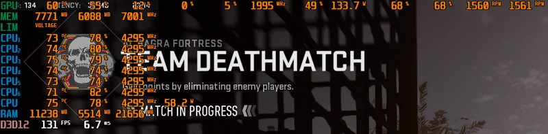

Hierbij de benchmark

  • Thomg
  • Laatst online: 13-11 19:24
Thomg
Aww yiss
Ik zie alleen niet zo snel welke voor GPU usage staat, ben je nu ingame en zie je een GPU usage van 55%?
Of anders, draai eens de interne benchmark, deze geeft aan waar de bottleneck zit.
That said, CPU load is hoger in multiplayer dus super betrouwebaar is het ook niet, maar het is een start.
