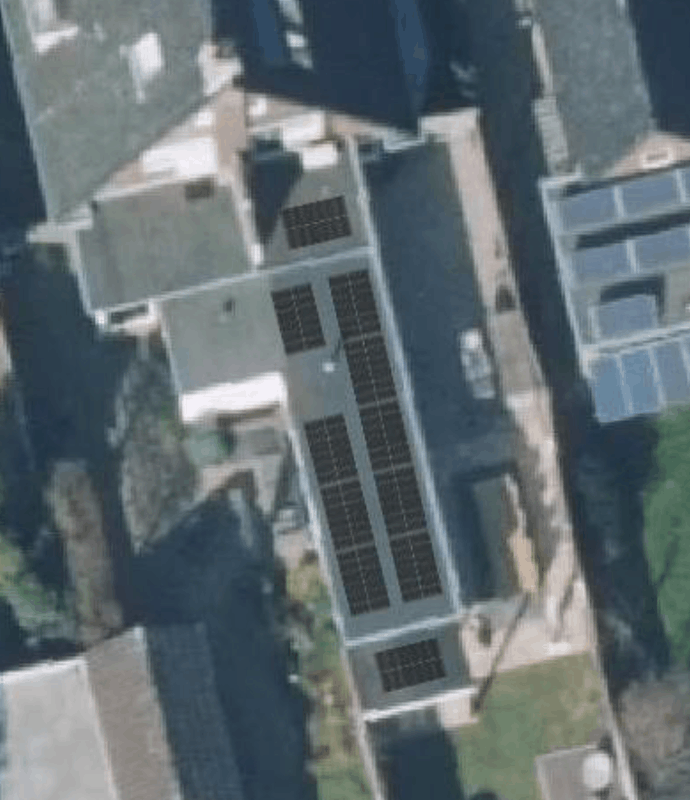

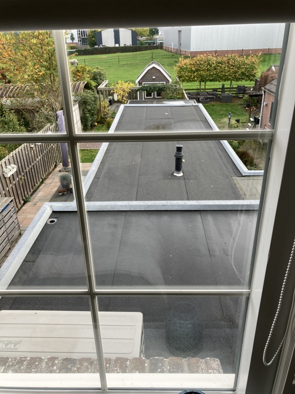

Vanuit een offerte:
Afbeeldingslocatie: https://tweakers.net/i/1-58EnAyJ1NWgHgJzHB-iLuszhI=/x800/filters:strip_exif()/f/image/IEiLn1wj3Ir0TZycnGl2nWRY.png?f=fotoalbum_large
Afbeeldingslocatie: https://tweakers.net/i/wXrf5o9ZwTenfjHJZmqu8yAXod8=/x800/filters:strip_icc():strip_exif()/f/image/VdJ2MXMCkOOViB32IOpNjmfs.jpg?f=fotoalbum_large
Beschikbare (dak)ruimte
van onder naar boven:
L* b
1.80*2.50 1e deel
9.85*2.93 2e deel
2.10*2.93 3e deel (er staat een buitenunit van de airco op het dak, tot die grens gemeten.)
Schaduw
Op 3e deel door muur met buren
Jaarverbruik
5800 (elektrische auto en airco)
Huidige elektriciteitsaansluiting
3x25
Budget en doel
Zoveel mogelijk, gezien de beperkte ruimte zoek ik naar de beste opstelling.
Budget zal daar op aangepast worden maar ergens rond 7000 ex btw
Wie gaat het project uitvoeren
installateur
Bijhouden van data
standaard monitoring is prima.
Reeds verkregen offertes
Afbeeldingslocatie: https://tweakers.net/i/wpO0UALNhivqFFPOlj_27PvtcI4=/full-fit-in/4000x4000/filters:no_upscale():fill(white):strip_exif()/f/image/sKkoLkT7jPJHe6ppsnJ0mX6i.png?f=user_large
Energie opwekking
Deze installatie produceert in het eerste jaar naar verwachting 4000 kWh bij een hellingshoek van 13˚ en gericht op het oosten, westen en zuiden (schaduwvrij. Dit levert een besparing op van € 1.200 bij een energieprijs van € 0,30 per kWh (aan deze gegevens kunnen geen rechten worden ontleend).
Regio
Gelderland (omg. arnhem/Zutphen)
Ik ben vooral benieuwd of dit de meest handige opstelling is en of er toch niet op een andere manier meer op passen. En klopt het dat optimizers noodzakelijk zijn wanneer je verschillende opstellingen gebruikt?
Alvast dank voor de reactie!
