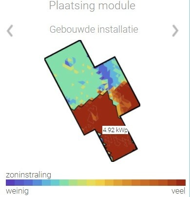

Beschikbare (dak)ruimte
Zie bovenstaande foto's, er is ruimte voor 2 panelen, hellingshoek dak is 40 graden. Het rode vlak in de foto is toekomst uitbreiding voor zonnepanelen.
Schaduw
Zeker, zie onderstaande afbeelding

Gezien je aangeeft veel last vanachafuw te krijgen, ja.
Ga je ook op dat kleine dakje leggen? Want rest van dak lijkt geen last te hebben van schaduw...
  • Mistacal
  • Laatst online: 14-08 09:42
Nee het grote dak heeft 0,0 schaduw zover ik weet. Zou aan de achterzijde zijn dan maar die wil ik in eerste instantie nog niet volleggen met panelen.
