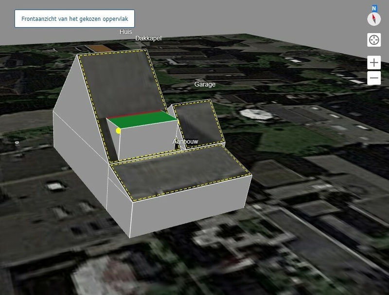

Beschikbare (dak)ruimte
3D Situatie huis
Afbeeldingslocatie: https://tweakers.net/i/P2pn8TlYbbyjMdMwTZlsBtM7EfY=/800x/filters:strip_icc():strip_exif()/f/image/pcY0g47AmOijBvzRyxBs1E3p.jpg?f=fotoalbum_large

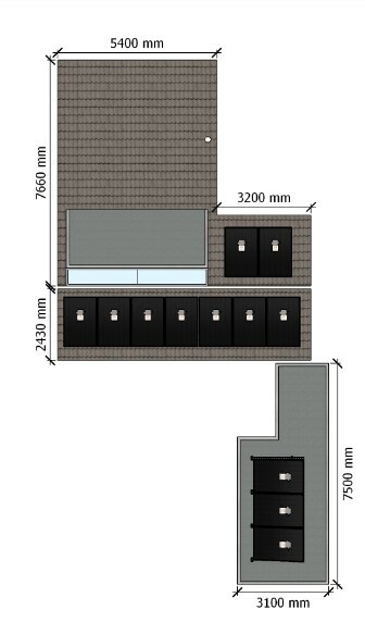

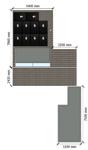

Reeds verkregen offertes
Afbeeldingslocatie: https://tweakers.net/i/Zww2T26NLbmGdFQSFoucTLpbrkM=/800x/filters:strip_icc():strip_exif()/f/image/y72XZ0N6VZYftylfYlcfGJhF.jpg?f=fotoalbum_large
offerte1 - legplan
Afbeeldingslocatie: https://tweakers.net/i/q-yyobs1AhmcnClDMlYyV-sV69E=/full-fit-in/4920x3264/filters:max_bytes(3145728):no_upscale():strip_icc():fill(white):strip_exif()/f/image/PvgvoeSoN6oDmqYMpHcAFnS3.jpg?f=user_large
offerte2 - legplan
Afbeeldingslocatie: https://tweakers.net/i/WuSE-wuqOWfVTVHKTANHsfwx_MI=/full-fit-in/4920x3264/filters:max_bytes(3145728):no_upscale():strip_icc():fill(white):strip_exif()/f/image/84aM8wl7ZhL8AefiDqF2TBJk.jpg?f=user_large
offerte3 - legplan

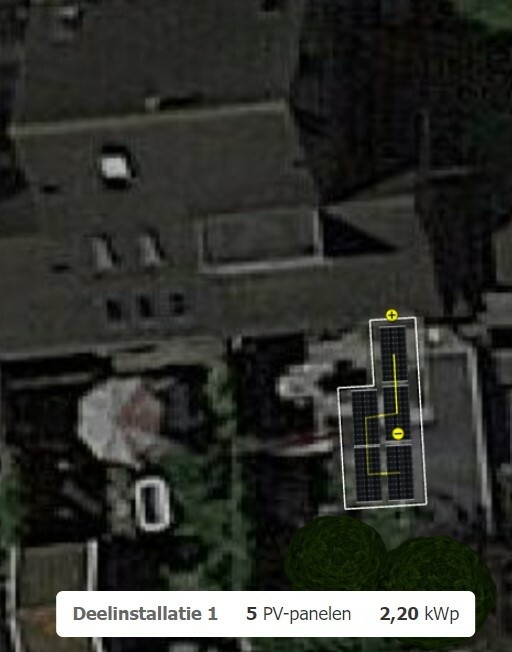

Omdat ik eigenlijk geen schaduwinval op het huis heb: - 2x stringomvormers voor de 8 panelen zo lees ik in de "offerte"-topics.
Voor de 3 panelen kreeg ik niet voor elkaar om daar een omvormer te vinden in SunnyD. (3 te kort?), deze hebben zoalsgezegd we ietsjes last van schaduw wanneer zon naar west draait.
Tuinhuis twijfel kwa omvormer ik omdat er 2 panelen overdag, toch wel wat schaduw oppakken. Microomvormer/Optimizer?

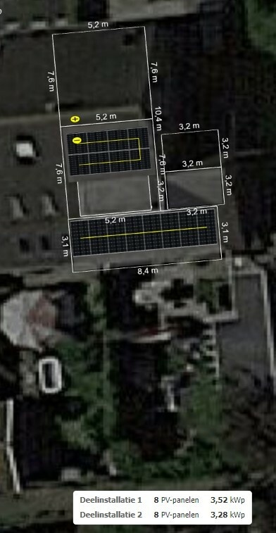

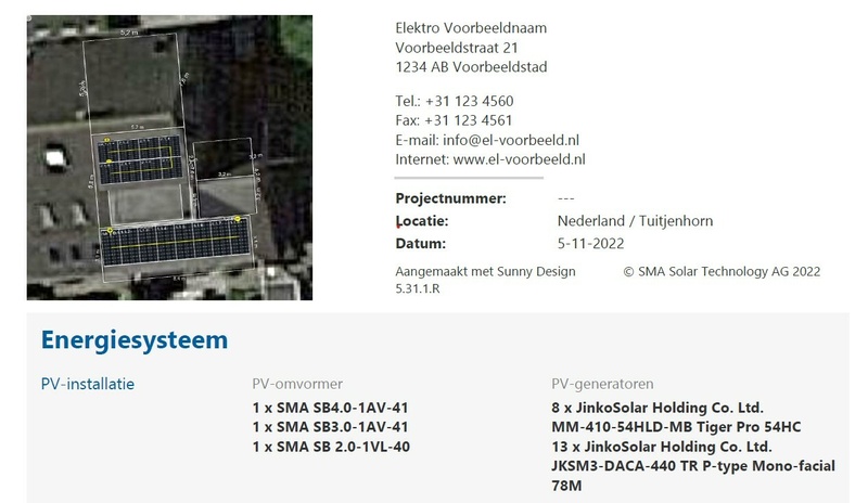

Inmiddels verder gekomen met SunnyDesign. Ik zie af van de zonnepanelen op dakkapel en naast dakkapel. Dus alleen op huis en op de uitbouw.
dit geeft SD:
Afbeeldingslocatie: https://tweakers.net/i/WKq7YTSnKt6SIuX71BV3kSAbhQs=/800x/filters:strip_icc():strip_exif()/f/image/qtRoUUWGBYfKm65tSaUxje2R.jpg?f=fotoalbum_large
Twee verschillende JinkoSolar ivm afmetingen. De panelen op de veranda liet SD niet zien in het rapport.

Verschil offerte 2 en 3
Garantie panelen en string / microomvormer. Prijstechnisch is offerte2 meest interessant. Wat leert de ervaring?
Ik neig sterk naar stringomvormer, omdat ik geen schaduwinval heb. Klein beetje vanwege de boom voor de veranda, maar dat is niet noemenswaardig. Of zullen de op west georienteerde panelen de ander sterk beinvloeden?
Gedachte:
Garantie 25 jaar Bauer is aantrekkelijk.

nieuwe offerte (4 stuks nu)

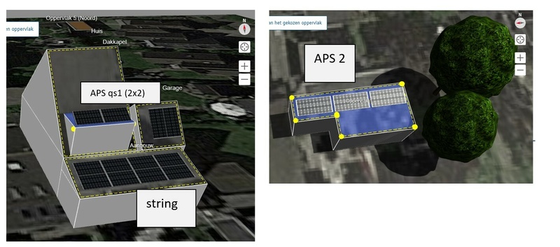

Omdat de panelen op de garage in een andere hellingshoek liggen en de drie panelen op veranda, niet in een string opgenomen kunnen worden, kwam ik uiteindelijk uit bij APS. Ik vraag me af of deze setup mogelijk is.
7/8 panelen in string + sting omvormer. (De ruimte boven het dakkapel zou ook volgelegd kunnen worden, echter mijn partner wil de optie dakkapel nog steeds open houden)
2 op dakkapel, 2 op garage naast dakkapel met APS.
3 (of 1 a 2 meer) panelen op veranda met APS
Afbeeldingslocatie: https://tweakers.net/i/GV5grW3GKDzImIQb40HvUGHKgBo=/800x/filters:strip_icc():strip_exif()/f/image/IXK6ysB7jacCpnCdYuWeshZO.jpg?f=fotoalbum_large
aansluiting gaat naar 3 fasen omgebouwd worden, mde met oog op de toekomst.
[ Voor 20% gewijzigd door Sarpo op 11-11-2022 11:25 ]

Offerte 1 en 4 String niet mogelijk. Alleen microomvormer.
Geen van de aanbieders komt nog met een hybride oplossing (string+micro Enphase of APS). Zie ik het misschien niet goed?
