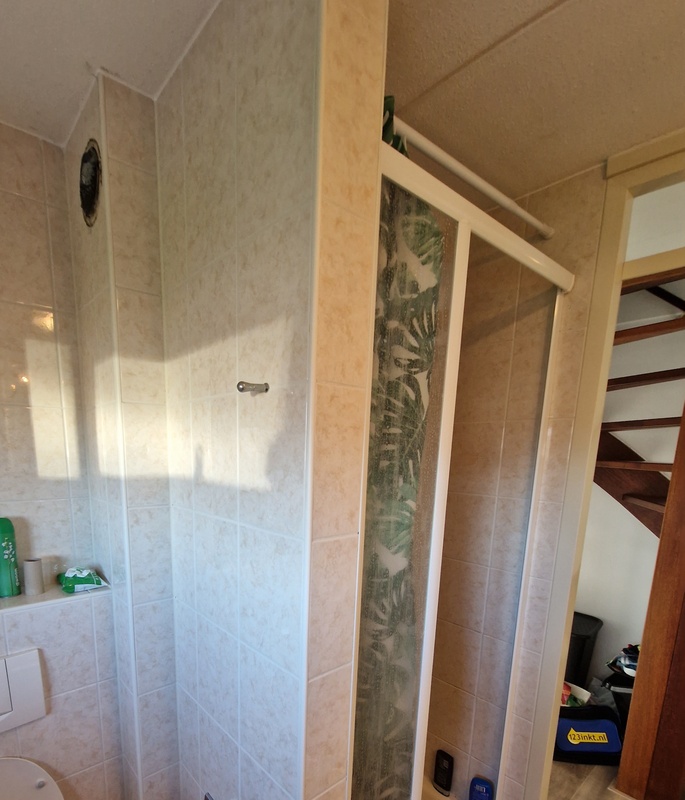

Beste forumleden,
Na een grondige verbouwing van de benedenverdieping van mijn woning (bj. '98) is nu de badkamer aan de beurt. Hier loop ik tegen het volgende probleem aan. De woning is (was) voorzien van een mechanische ventilatie Afbeeldingslocatie: https://tweakers.net/i/ALotG5aUFYbqIP452wamqdHoxgY=/x800/filters:strip_icc():strip_exif()/f/image/EON6r2wTX3reG3dcUjKNjfd1.jpg?f=fotoalbum_large
ik vermoed dat deze rond de bouw geïnstalleerd is en dus zo'n 24j oud is. Er gaat 1 vaste buis naar beneden (die overigens ook wel een reinigingsbeurt kan gebruiken ;) Afbeeldingslocatie: https://tweakers.net/i/f7yx4V0O9D78KUIka1PIz7THeKc=/x800/filters:strip_icc():strip_exif()/f/image/QZenYWULLC6G6yXZ3GIC6OyI.jpg?f=fotoalbum_large
deze komt uit in de badkamer en loopt vervolgens door naar de benedenverdieping. Helaas is er bij het inbouwen van een verlaagd plafond in het toilet en de voormalige bijkeuken geen rekening gehouden met de bestaande ventilatiepunten aldaar, deze zijn dus ingebouwd. Afbeeldingslocatie: https://tweakers.net/i/74eRmwSU6Z0jju7nVKZf153M93w=/x800/filters:strip_icc():strip_exif()/f/image/B8Oo4QgpsTepMsUaZkFYpISs.jpg?f=fotoalbum_large de vaste buis is d.m.v. een koof weggewerkt in de badkamer. Deze komt nu uit boven het toilet. Mijn concrete vraag; wat is nu wijsheid met dit systeem. Ik ben voornemens om de uitsparingen gelijk te trekken en een inloopdouche te maken. Afbeeldingslocatie: https://tweakers.net/i/KNkkSHFLHCdLixA-_FQCX0B98H0=/800x/filters:strip_icc():strip_exif()/f/image/Q2KdFiVwYCAGXJCnGPattQBE.jpg?f=fotoalbum_large
Zoiets ongeveer. Idealiter zou ik de buis naar de benedenverdieping verwijderen (kun je dit dan bijvoorbeeld het beste dichtpurren? :? ) en het bestaande badkamerrooster verplaatsen naar de douchehoek (is wegwerken in een verlaagd plafond mogelijk of beter gewoon een volle-hoogte wand en hierin wegwerken?) als dat überhaupt mogelijk is. Ik ben voornemens om een nieuwe, geschikte, ventilatie box en bijbehoren te laten plaatsen door een installatiebedrijf. Graag zou ik het werk in de badkamer zelf uitvoeren (ook met het oog op een strakke renovatie planning). Iemand met advies? Bvd!
Mvg
  • Splitinfinitive
  • Laatst online: 14-10 06:35
Splitinfinitive
Is altijd net iets te laat :/
wat je ook kan doen is (mits genoeg ruimte) de buis afslijpen tot o.z. vloer deze kun je dan voorzien van een plafond rozet. alleen kon de koof van je toilet nog wel eens in de weg zitten. rozet is meestal 20mm rondom de diameter van de buis
voor de ventilatiebox zou je eens bij duco kunnen kijken. die hebben er waar je een plug en play vochtsensor hebt. zodat die automatisch harder begint te zuigen.
het gat dichtmaken zou ik persoonlijk voor de helft purren en dan een krimparme gietmortel erin. wel opletten dat het goed gepurd is anders heb je de smurrie in het plafond van je toilet. een tube kit werkt mischien nog beter om het "waterdicht" te maken. voor eventueel doorlekken wel de tegelzetter vragen om er kimband overheen te zetten voor de zekerheid.
