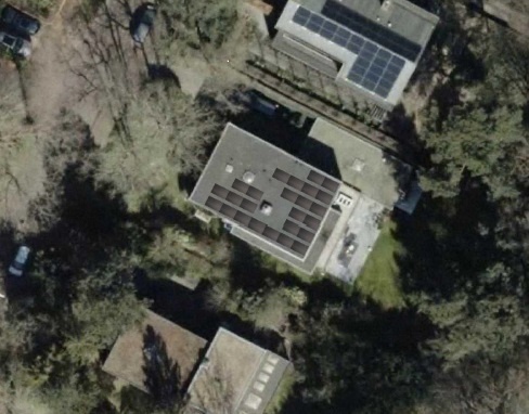

Er is een plat dak met veel zon: onderstaande foto/simulatie is opstelling met 25 panelen gemaakt door degene van de offerte:

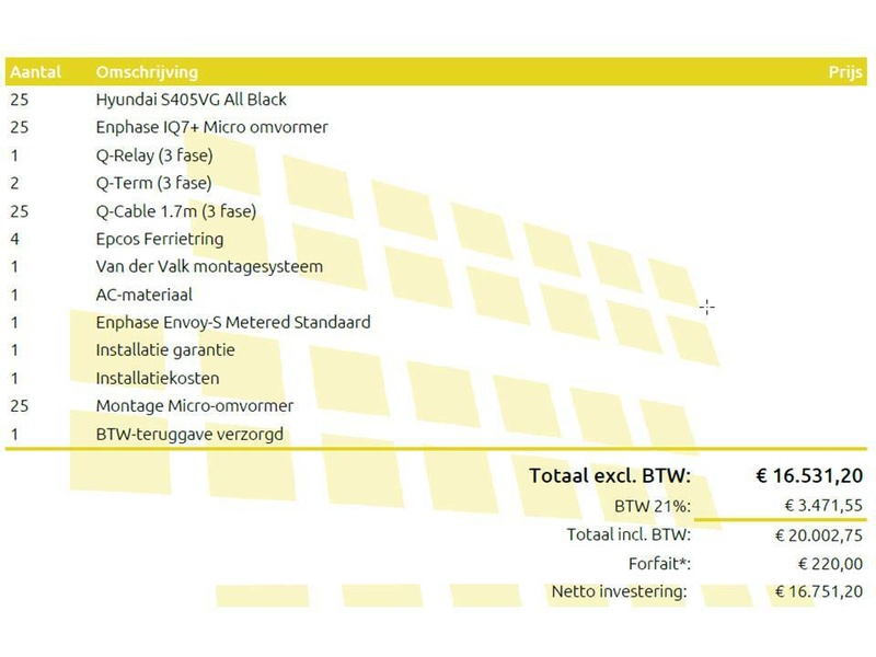

De offerte is niet gespecificeerd:

Als ik alle losse onderdelen van bovenstaande offerte op zoek op internet en een stelpost voor AC aansluiting in de meterkast kom ik op een totaal van € 11.690.- ex BTW
Verschil met hun offerte € 5000,- ex BTW . Dit is dus voor installatie en hulp bij BTW teruggave en winst.
Nu lees ik op jullie forums dat voor mijn situatie ( plat dak weinig schaduw) micro-omvormers of optimizers niet zo interessant zijn.
Dus panelen ( 25?) met een SMA tri Power String 10.000(?0 zou voldoende zijn.?
Nu mijn vragen:
1-Wat is het oordeel van bovenstaande offerte qua techniek en qua prijs
2-Wat is eventueel een goed alternatief. Ik houd van kwalitatief goede spullen 25 jaar garantie op product en effieciëntie

1. De panelen en het montagemateriaal zijn prima. Je zou ook nog niet volledig zwarte panelen kunnen overwegen als ze toch boven op een hoog plat dak komen. Die hebben vaak iets betere opbrengsten.
De iq7+ topt alles wat boven de 295 watt uitkomt af, terwijl micro-omvormers bij weinig schaduw geen duidelijk voordeel hebben en wel duur zijn.
2. Je zou eventueel een ander type Micro-omvormer kunnen nemen, maar ik zou hier voor een stringomvormer gaan. Als je de opbrengst verder wilt verhogen is het waarschijnlijk voordeliger om je dakruimte volledig te gebruiken en meer panelen te laten leggen.

Deze panelen zijn heel goed, maar werken op plat dak beter in portrait door hun alternatieve opbouw https://www.draaistroom.net/nieuwe-parallel-shingled-panelen
Op een schaduw vrij/arm dak is Enphase, dat een mooie techniek is en zijn plaats heeft, verspilling van geld.
Een 10kW string omvormer is hier de juiste keuze.
Even verder zoeken dus: gelukkig maakt een maand eerder of later dit jaargetijde niets uit. Voor half maart gebeurt er niet veel met een plat dak systeem.
