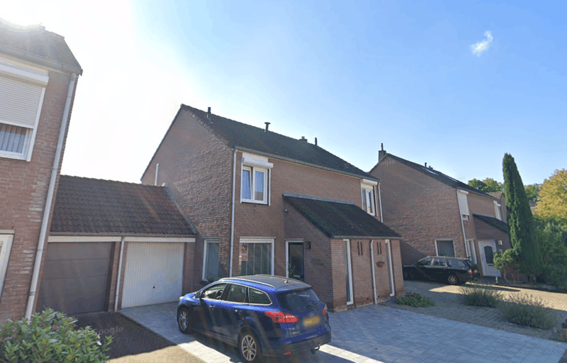

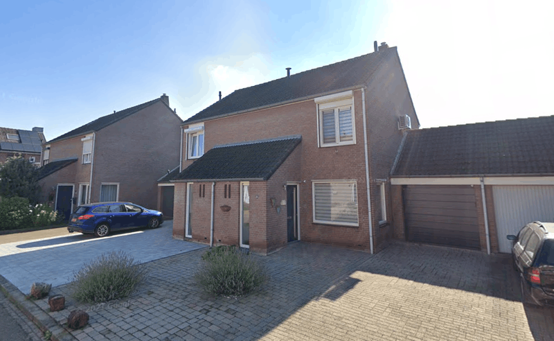

Beste Tweakers,
ik wil graag advies/tips/tricks/meer info/etc bij het kiezen van een aanbieder. Heb meerdere offertes gevraagd en er zijn er 2 die er interessant zijn.
Allereerst de benodigde info:
Foto's:
Afbeeldingslocatie: https://tweakers.net/i/KEo4hjZMBzZgeo17vj49rekjBeo=/800x/filters:strip_icc():strip_exif()/f/image/tD9XsJlmAec2QpouXBbrj3oQ.jpg?f=fotoalbum_largeAfbeeldingslocatie: https://tweakers.net/i/lw6F3bSAPxdajiDLgZFIM4QhWwQ=/800x/filters:strip_exif()/f/image/roaNJ1aKnMxyzIve844bJLWv.png?f=fotoalbum_large
Afbeeldingslocatie: https://tweakers.net/i/ps8olfmB0X_IOt01PTAohHIsW84=/800x/filters:strip_exif()/f/image/7qrYVE996kIr78rIXdzvjL1O.png?f=fotoalbum_large
Afbeeldingslocatie: https://tweakers.net/i/xo5Kc_2giUbaSE9DhdnoIG370E4=/800x/filters:strip_exif()/f/image/kn0YtY1MWTO2KQgRxbTNVjnK.png?f=fotoalbum_large
Afbeeldingslocatie: https://tweakers.net/i/dEITdoZmrnsK-WptbL9gCyxVhng=/800x/filters:strip_icc():strip_exif()/f/image/Kry2TqXgDcSMljtSosTBgulJ.jpg?f=fotoalbum_large

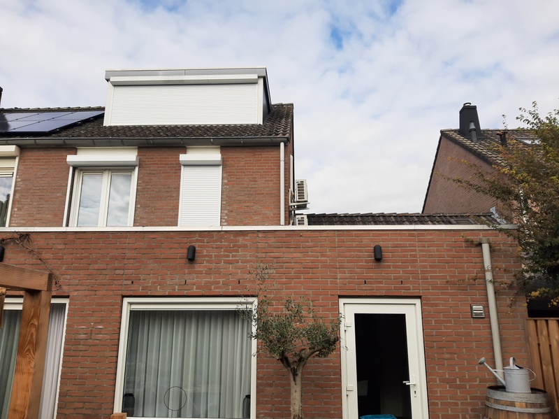

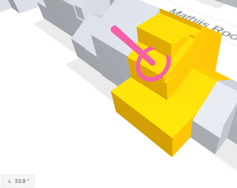

Oriëntatie tuin = op het zuiden.
Dakhelling = 34 graden.
Afbeeldingslocatie: https://tweakers.net/i/-fOaVW8gKGvFmx5kIQBA3f5ElhM=/800x/filters:strip_exif()/f/image/T40GZwoQ4F44Sy2Wmm2cvGOm.png?f=fotoalbum_large
Afbeeldingslocatie: https://tweakers.net/i/VjZR73hE5jhfDTmTdCKtmw4UqFQ=/800x/filters:strip_exif()/f/image/nH8fpM0H9H5rSXkSTiAxRvsa.png?f=fotoalbum_large
Afbeeldingslocatie: https://tweakers.net/i/ROHBSj77QqLGKFVl4aWnHXS-r3Y=/800x/filters:strip_exif()/f/image/zbRO6HVyFOFWl5W6Sw71PpI5.png?f=fotoalbum_large

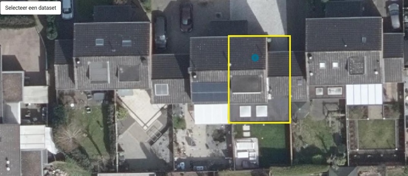

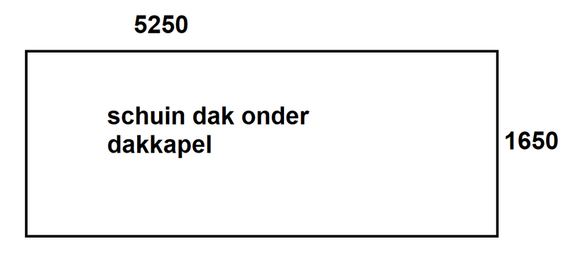

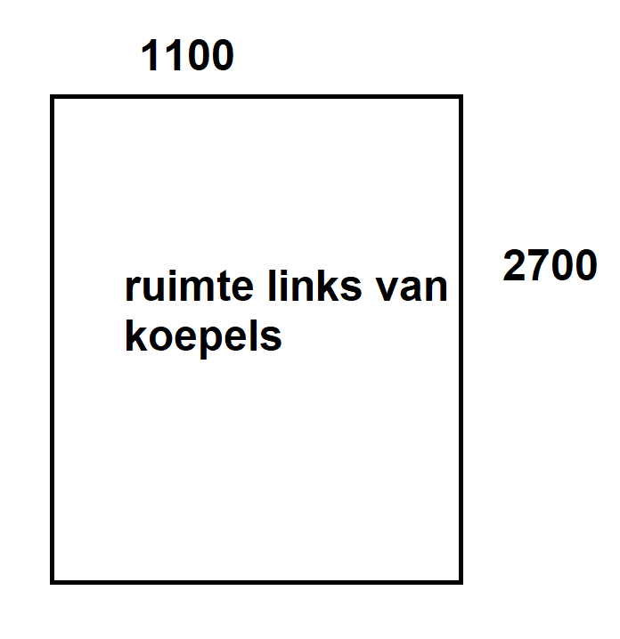

Beschikbare ruimte:
Afbeeldingslocatie: https://tweakers.net/i/u7F90anyCZ37wIgJ8mNz5agRCj4=/800x/filters:strip_exif()/f/image/aqHIxkQqPl2f7jrw4QvtKugn.png?f=fotoalbum_large
Afbeeldingslocatie: https://tweakers.net/i/7b_yAcrpgMcKBWfMoVgr_JR0DNs=/800x/filters:strip_exif()/f/image/HHUmY3unIgZOlGRliU2uUQ7D.png?f=fotoalbum_large
Afbeeldingslocatie: https://tweakers.net/i/M7SUDVfg2Qpm_IDT_HVQ4b9VWfU=/full-fit-in/4000x4000/filters:no_upscale():fill(white):strip_exif()/f/image/vZERA7ZHSLa3twwHTtwPoY7q.png?f=user_large
Afbeeldingslocatie: https://tweakers.net/i/jqhJXbNG2P0Jwb70GthYtF4epG8=/full-fit-in/4000x4000/filters:no_upscale():fill(white):strip_exif()/f/image/MGcADR0BGLfXt0U2XkBpFa9k.png?f=user_large
Afbeeldingslocatie: https://tweakers.net/i/09IAS4SwYbGT8tRWTgHqJy_poL8=/full-fit-in/4000x4000/filters:no_upscale():fill(white):strip_exif()/f/image/lnGTgT1TG5MpCzNyGjV67Cf8.png?f=user_large

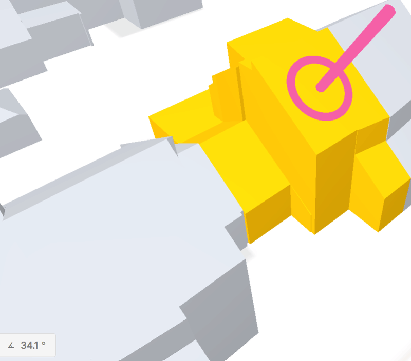

Schaduw:
Afbeeldingslocatie: https://tweakers.net/i/OJfW4_G2uLF5RSSGdmZ6SGGAN-c=/800x/filters:strip_icc():strip_exif()/f/image/0ax4gkj2WRZgHIveV15vKqDd.jpg?f=fotoalbum_large

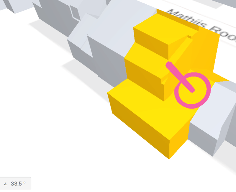

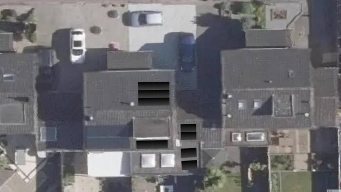

Heb alles ingetekend in SDW, ik hoop dat de schaduwvorming een beetje correct is nu...
De boom naast dak aanbouw hangt nu iets over, deze snoei ik tzt zo veel mogelijk weg. (Is van de buren)

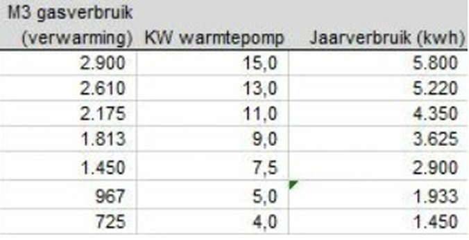

Jaarverbruik:
2800 kWh. 2 werkende ouders, 1 kind 2j.
Elektrisch koken doen we al en airco's aanwezig.
CV ketel wordt in 2026 12 jaar.
Indien deze het begeeft dat wordt overgeschakeld op warmtepomp. Volgens het warmtepomp topic zal de WP naar alle waarschijnlijkheid 2900 kWh verbruiken, ik pak voor de zekerheid een stap hoger = 3625 kWh.
Afbeeldingslocatie: https://tweakers.net/i/LxUygc4aVHFuGmbRW8NYjtpqccA=/full-fit-in/4920x3264/filters:max_bytes(3145728):no_upscale():strip_icc():fill(white):strip_exif()/f/image/ur5tn0qBEdliLuhIKOsif24b.jpg?f=user_large
EV is niet aanwezig of in de planning, maar dit kan wellicht snel veranderen.

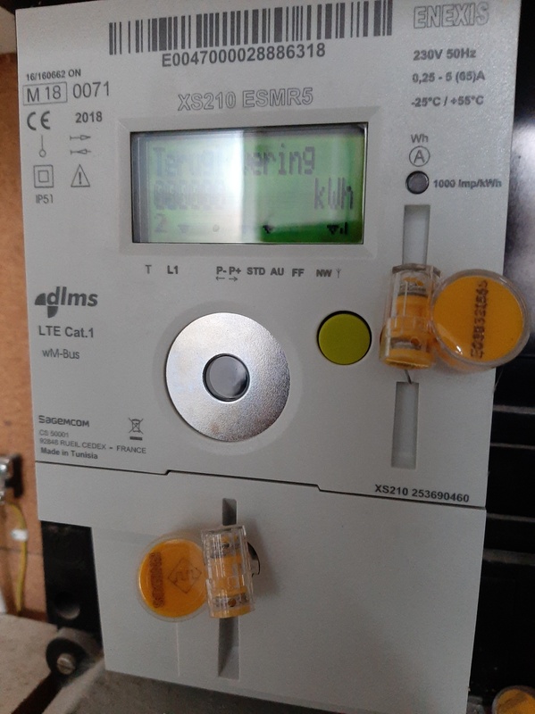

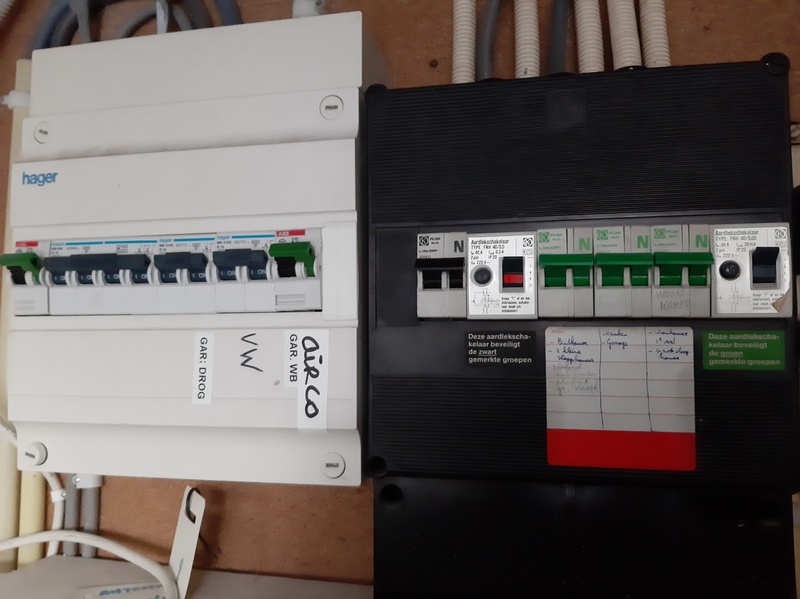

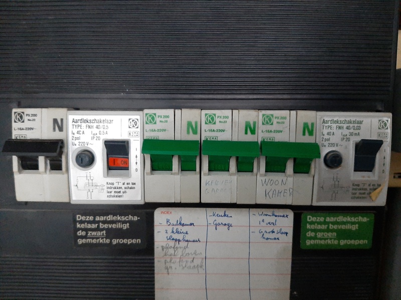

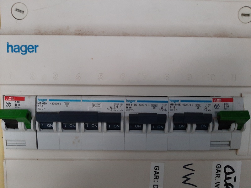

Aansluiting:
1 fase (?)
Afbeeldingslocatie: https://tweakers.net/i/PhUIz39NiG9ulJBYFE-Ingafye8=/x800/filters:strip_icc():strip_exif()/f/image/DAhGRumRz8FC1RNnlFRACxZG.jpg?f=fotoalbum_large
Afbeeldingslocatie: https://tweakers.net/i/4NyjHBJsZF0szcYOUa67Us0eRtg=/800x/filters:strip_icc():strip_exif()/f/image/vRpjBAlPEBH6vjIqYiYyqCrM.jpg?f=fotoalbum_large
Afbeeldingslocatie: https://tweakers.net/i/tfVuslxGulnjur2YISwIN2Deh_M=/800x/filters:strip_icc():strip_exif()/f/image/aYhKBsabGooQFzUtR81srp3K.jpg?f=fotoalbum_large
Afbeeldingslocatie: https://tweakers.net/i/pRMxoGdcTVKWWsTMi5AdCOb6rtc=/800x/filters:strip_icc():strip_exif()/f/image/6D82dUdHqncWlEr9rxOOZZIb.jpg?f=fotoalbum_large

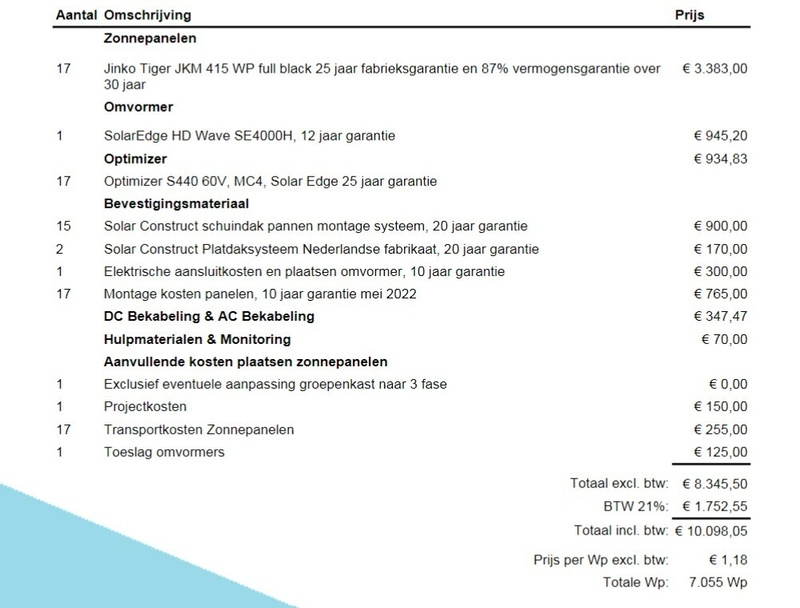

Gekregen offertes:
Ik heb in totaal 16 offertes incl aanpassingen gekregen. Hieronder de meest interessante:
Overzicht:
Afbeeldingslocatie: https://tweakers.net/i/_E9_gAvRuTnBShTxhn2CdfnqOjA=/800x/filters:strip_icc():strip_exif()/f/image/bUNPKxCaNg7ISfYgOvdMCRTA.jpg?f=fotoalbum_large
*Totaal netto WP = totaal WP met inachtneming dat de panelen op noord 60% tov zuid hebben.
* €/netto WP = idem als hierboven, €/WP prijs met inachtneming van de 60% van de noord panelen.
(Ik weet niet of ik zo mag/kan tellen, maar heb het voor het gemak wel gedaan :9 )
Aanbieder 1 en 2 is dezelfde aanbieder, 2 verschillende offertes.
Aanbieder 1:
Afbeeldingslocatie: https://tweakers.net/i/jhRJWkSoRJA6AAUbKZG0U_GXKzA=/800x/filters:strip_icc():strip_exif()/f/image/cRB0GroCb6QA8J9XAzTZlk3M.jpg?f=fotoalbum_large
Afbeeldingslocatie: https://tweakers.net/i/ZqFXflFjWlZYpDPkklA1pb78tNI=/full-fit-in/4920x3264/filters:max_bytes(3145728):no_upscale():strip_icc():fill(white):strip_exif()/f/image/264Eft5n3jHmCJvK6vip6rPr.jpg?f=user_large
Aanbieder 2:
Afbeeldingslocatie: https://tweakers.net/i/aaYF_5V_yNTGoyw3PYvYQAoaTTU=/800x/filters:strip_icc():strip_exif()/f/image/KCG8sx43VfA17FOldMPmpNsk.jpg?f=fotoalbum_large

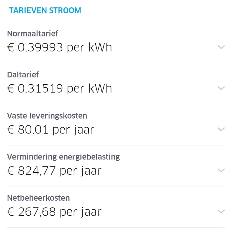

Energieleverancier:
Engie Modelcontract (personeelsaanbod)
Wijziging tarieven op 1 januari 2023.
Afbeeldingslocatie: https://tweakers.net/i/4c9Go4jta3LPt7NJU53mrDvU8tg=/800x/filters:strip_icc():strip_exif()/f/image/R8f8FAncVn1Rzpplsw56nfWX.jpg?f=fotoalbum_large

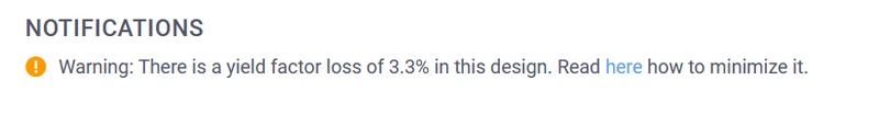

Het ontwerp van installateur 3 komt met een waarschuwing:
Afbeeldingslocatie: https://tweakers.net/i/7DgLpfvH0i7A6ikmPrTXtwW07tU=/800x/filters:strip_exif()/f/image/tUbEfmOvFFxZpBIzh8L2jHH1.png?f=fotoalbum_large
Dat is een verschil van 470kWh door en te weinig panelen per richting (Uitleg tuinhuisje SolarEdge topic startpost) en de veeeeeel te zware omvormer.
Dat noem ik geen foutje, dat noem ik incompetentie.

Aanbieder 3 heeft een nette prijs voor Solar edge, gebruikt de juiste optimizers voor de situatie…
Maar ik vermoed dat de omvormer een goede 2 a 3 kW te zwaar is. Als dat klopt - ik vermoed dat een 4kW voldoende is, kun je ook mooi op 1 fase blijven.

Met het oog op een wp en ev. Is het verstandig om gelijk te verzwaren, wellicht naar 3x25A?
Meterkast vervangen niet onverstandig. Kijk vooral even bij Sander vunderink naar de abb sn lijn (a-merk). Ook maatwerk (3 fase) zeer gunstig in prijs - vergelijkbaar met B-merk elders.
Gemiddelde WP is max 3kW, maar samen met elektrisch koken kan 1x35 krap zijn. Auto laden is 3x25 ook handig.
Ongeacht het meterkast verhaal: de omvormer moet even doorgerekend worden. Als mijn vermoeden klopt dat scheelt het 2-3% omdat 3 fase omvormer minder efficiënt is dan enkelfase en een te zware omvormer minder efficiënt is dan een lichte.
Vanmiddag contact gehad met de aanbieder 3. Antwoord : deze omvormer is berekend op deze installatie en word ook niet vanaf geweken...
Meterkast wordt 3x25A (y)

Installatiedatum: begin februari.
ps. in deze laatste offerte heb ik de S500B's laten vervangen door S440's, zoals berekend in je berekening.
  • Uszka
  • Registratie: Maart 2018
  • Laatst online: 20:50
€1,18/Wp is heel scherp voor een SE installatie en het lijkt goed in elkaar te zitten.
  • Ronald
  • Laatst online: 22:46
@LtL prima prijs en veel beter qua installatie datum ga je ook niet krijgen
