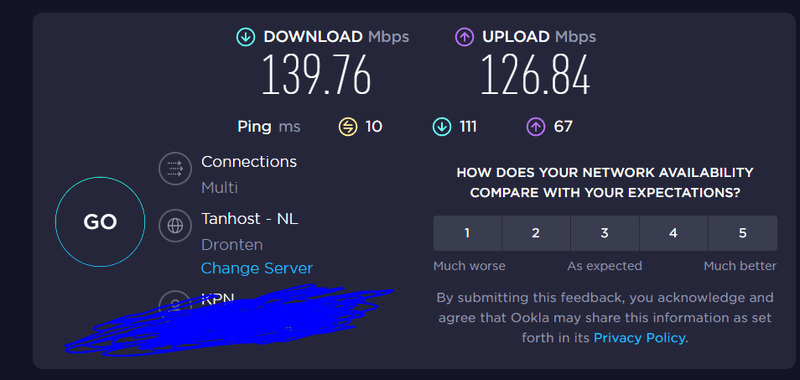

Hallo Deze heb ik gecheckt en ik kan zeggen dat ik met de kpn modem ben verbonden op de 5gz netwerk. Ik wilde dit even uitzetten in de experiabox, maar kwam al snel tegen op kpn forum dat dat niet mogelijk is. Ik ben nu op de zolder en dit meet ik nu vanuit powerline adapter netwerk
Afbeeldingslocatie: https://tweakers.net/i/nxp4eNQLdOTJxUPc9W8jt8K-Xpk=/800x/filters:strip_exif()/f/image/coJeWM5n3cU1yrTbQES6vmuO.png?f=fotoalbum_large

Op de powerline gaat het juist heel goed. Ik vraag mij alleen 1 ding af de hoofdpowerline die moet met de modem bekabeld aangesloten zijn, maar kan het zo zijn dat deze de netwerk leegslurpt? Op de zolder gaat het gewoon heel goed. Ik haal nu op de begane grond 8gb en dan ben ik met de modem ssid verbonden.

Ik heb dus de devolo magic 2 gehaald 2 wifi adapters en 1 lan adapter. Ik dacht altijd dat die lan adapter ook wifi buildin had maar dat was dus niet zo. ZGister avond 1tje gekocht en ook op de begane grond haal ik nu 200mb down up. modem wifi staat nu helemaal uit opgelost.
