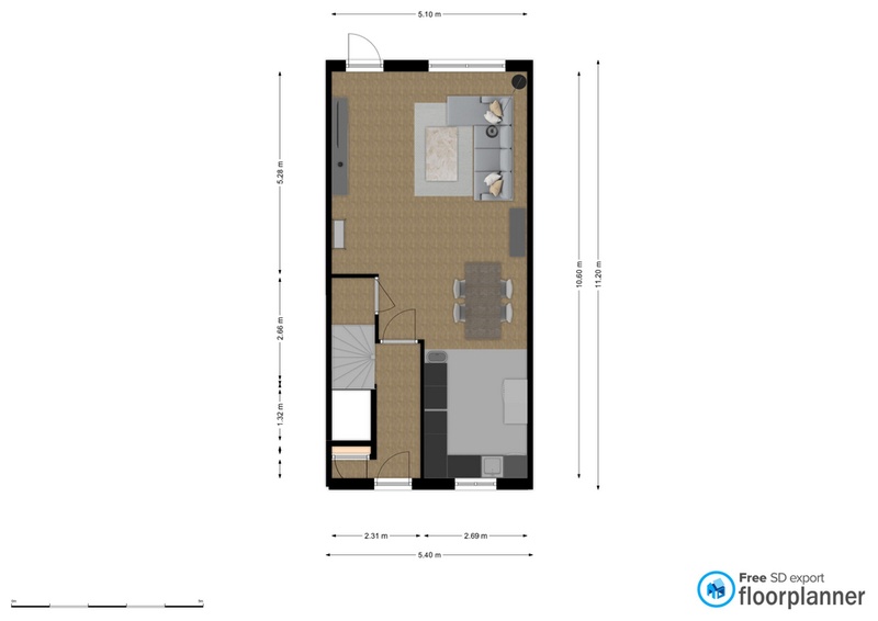

Plattegrond met de meubels en tv ingetekend:
Afbeeldingslocatie: https://tweakers.net/i/qTzW9aV__dzzRPwpxlb4lSzE1ds=/800x/filters:strip_icc():strip_exif()/f/image/tPXV2jrAr2ivtOkIvOh7x4XV.jpg?f=fotoalbum_large
Afstand bank tot tv is zo'n 3,5 tot 4m. Kijkhoeken lijken me niet heel extreem?

Het advies is tegenwoordig "OLED, tenzij...", maar zonlicht dat direct op de televisie valt is zo'n tenzij, zonlicht is niet goed voor OLED-televisies. Zoek uit of je daar iets tegen kan doen.
Als dat voldoende afgevangen kan worden dan is de C-serie van LG inderdaad één van de meest logische keuzes. De A-serie als je minder wilt uitgeven. De technische verschillen tussen de CX en C1 zijn beperkt, met name een keuze tussen WebOS 5 versus WebOS 6. De A1 ontbreekt vooral de functies die gericht zijn op spelamusement: 120 Hz, VRR, game optimizer en dat soort zaken. Desondanks is ook de A1 nog steeds een fijne TV om spelcomputers op te gebruiken. De max. helderheid van de A1 ligt ook wat lager.

De tv komt maximaal een 50cm (gokje) van de achtermuur te staan en staat praktisch naast de achterdeur die vrijwel volledig ruit is. Dus ik denk dat eerder OLED afvalt dan dat de achterdeur wordt bedekt (WAF...).
