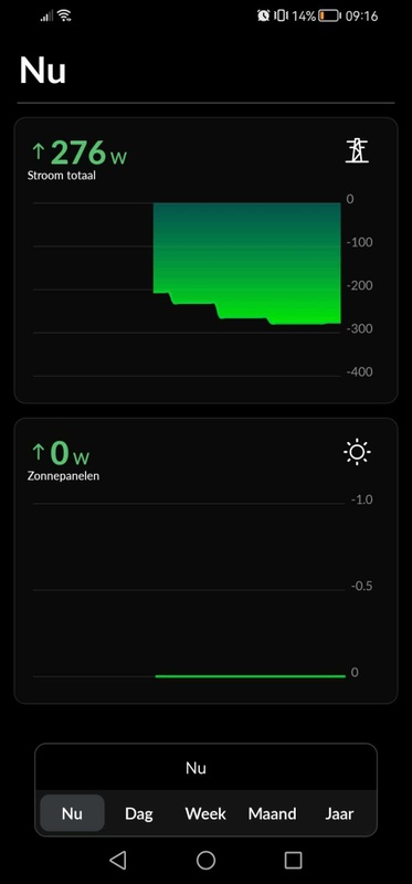

Met de installatie van onze zonnepanelen hebben wij de homewizard p1-meter gekregen samen met een kwh-meter.
Nu heb ik de kwh-meter gekoppeld met de Energy app en aangegeven dat dit zonnepanelen zijn. Echter krijg ik in de grafiek geen weergave of opbrengt (blijft altijd 0). Toevallig heeft de grafiek gisteren wel iets laten zien, maar verder is het altijd 0 gebleven. Dit terwijl op moment van schrijven ik met 4 panelen (heb er 4 achter en 8 voor op het huis) tussen de 400 en de 500watt opbreng en dit ook weer gegeven wordt in de grafiek 'Stroom totaal'.
Ik heb de meterkast even op gemaakt en het lijkt, voozover ik dat denk te zien, dat alles gewoon goed aangesloten is.
Mijn vraag is nu; wat doe ik verkeerd of gaat er verkeerd? Wat zijn mogelijke oorzaken dat de opbrengst niet wordt weergegeven onder de grafiek 'Zonnepanelen', dat gekoppeld is met kwh-meter.

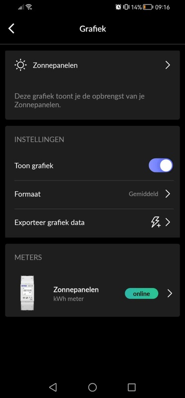

- kwh-meter in de app ontkoppeld en opnieuw gekoppeld
- Gekeken of de kwh-meter aan is gesloten op de PV-groep - voorzover ik dat kan zien met weinig kennis
Hieronder wat screenshots van de Energy app om het verhaal / probleem wat te verduidelijk.
