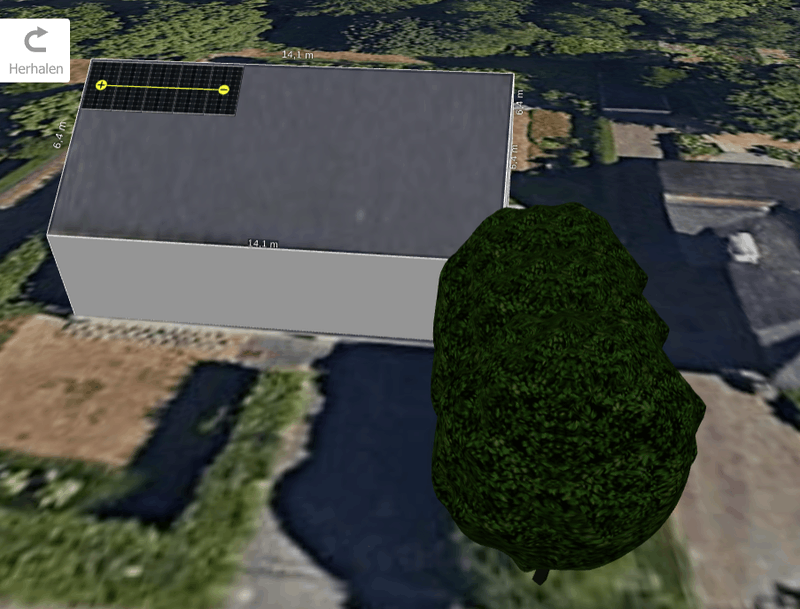

Minimale schaduw van drie kleine bomen op de rechterkant van het dak (zie screenshot).

Nu heb ik de indruk dat de sales niet te veel moeite heeft gedaan en gezegd: 2000 kWh wordt gedekt door 5x 400Wp panelen dus dat is ideaal voor u. Ik heb zelf eens wat simulaties gedaan in Sunny Design. Foto:
Afbeeldingslocatie: https://tweakers.net/i/004GfkZk4ZZTR1AWdoXjw07bHwI=/800x/filters:strip_exif()/f/image/RR81EZrkf4JZIfbYUENAhhoh.png?f=fotoalbum_large
Met 5 panelen en een SMA 1.5 heeft ze een geschatte opbrengst van 1951 kWh met eigen verbruik van 674kWh en met de huidige prijzen (50 cent kWh verbruik en 29 cent injectietarief - voor het gemak de cijfers van mijn contract genomen) heeft dat een terugverdientijd van ongeveer 7 jaar.
Vijf panelen is echter niet echt toekomstbestendig in mijn ogen. Haar ketel is niet oud maar bij mogelijk defect en overschakeling naar warmtepomp zit je met een veel te kleine installatie. Meer panelen is ook voor de verkoopbaarheid van het huis volgens mij interessanter.
Dus heb ik eens 8 dezelfde panelen en een SMA 3.0 omvormer genomen. Ik schat in dat 3 panelen extra en een zwaardere omvormer 1000 euro scheelt en reken dus met een kost van 4900 incl. Dat geeft een opbrengst van 3149 kWh. Eigen verbruik stijgt niet veel (naar 771 kWh) maar doordat ze veel injecteert, is haar terugverdientijd korter (5 a 6 jaar)...
