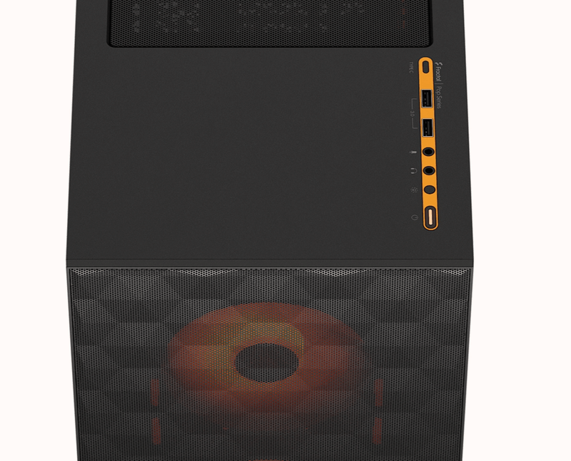

Je moederbord heeft nu wel support voor een USB type C aan de voorkant van je kast, maar bij de Pop Air is deze aansluiting fysiek helemaal niet aanwezig voorbovenin.
Voor de rest een prima lijst. Persoonlijk mis ik nog een goede CPU koeler, maar je kan het ook met de meegeleverde koeler uitproberen en mocht je de boxed koeler dan te luidruchig vinden kan je achteraf alsnog een betere CPU koeler halen.

Ik heb de verkeerde screenshot bijgevoegd maar ik heb wel een cpu koeler gevonden. Gaat om deze: *knip* printscreens naar externe winkelmandjes zijn niet toegestaan. Gebruik hiervoor de Handleiding Pricewatch of directe linkjes uit de pricewatch. In dit geval dus uitvoering: Cooler Master Hyper 212 EVO
Verder heb je gelijk over de case, ik zag het erbij staan op de afbeelding zoals hieronder. Afbeeldingslocatie: https://tweakers.net/i/MKTUgkAa9xhLsMhiJMlo6iQMTMc=/800x/filters:strip_exif()/f/image/yTUR3kgzcyezTncWVCJeiqyo.png?f=fotoalbum_large
Blijkbaar zit hier dus geen usb c port in maar wel een cut out ervan... Kost een tientje meer om de port er ook echt bij te krijgen. Zou eigenlijk alleen hierdoor al een andere case willen haha, wat is dit voor onzin.
