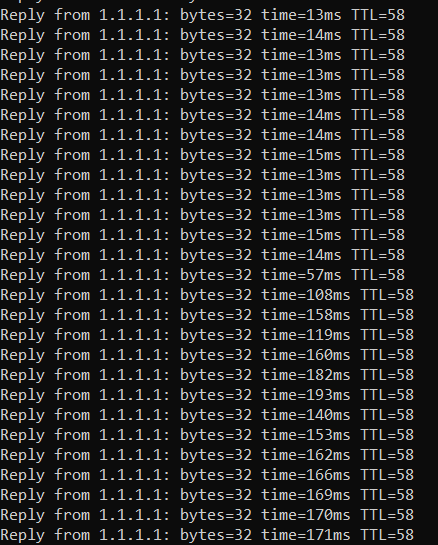

Ik heb een netwerk-probleem dat ik niet gefixed krijg als Linux-leek.
Verleden week heb ik het defecte moederbord van mijn servertje vervangen (MB/CPU/RAM, van een Core2 naar een i3).
Ik heb hierbij de server niet opnieuw geïnstalleerd. Ik had gehoopt dat Linux hier mee overweg kon (itt Windows) en dat lijkt eigenlijk wel goed te werken.
Enkel het netwerk deed het niet direct, na wat zoekwerk heb ik het wel aan de praat gekregen. De interface heet nu enp1s0, dat moest ik ergens aanpassen (netplan dacht ik)
Het vreemde is nu dat mijn ganse netwerk last heeft van een hele hoge ping van rond de 170ms als mijn server online is.
Ik had het zelf niet gemerkt maar mijn zoon kwam klagen dat hij last had tijdens het gamen.
Als ik de server reboot gaat het de eerste paar minuten goed, ping is dan rond de 14ms en plots schiet het de hoogte in.
Afbeeldingslocatie: https://tweakers.net/i/CeuUPszAcgtdx2xwc4mpRgQ30dw=/full-fit-in/4000x4000/filters:no_upscale():fill(white):strip_exif()/f/image/iaVDipzghQaXHY4DV6NhXtgs.png?f=user_large
Ik heb werkelijk geen idee waar ik moet beginnen zoeken dus alle hulp is welkom.

Ik had alles al herstart. Het was toen dat ik merkte dat het even goed ging. Dan had ik alles van de switch afgekoppeld en 1 voor 1 terug ingeplugd terwijl mijn laptop aan het pingen was.
Toen ik mijn server terug inplugde schoot de ping omhoog na een aantal seconden, dus die lijkt me toch echt de schuldige te zijn.

Bedankt, met die nload heb ik het probleem gevonden!
De enige continue load die de server heeft zijn 4 cameras. Die heb ik uitgezet en toch bleef er constant ~25mb/s outgoing.
Ik draai ook een onedrive service die een folder synct. Toen ik die stopte ging mijn ping direct naar ~22ms.
Heel vreemd, want ik draai die service al jaren en heb hier nooit problemen mee gehad.
In principe zou dat toch ook mijn ping niet zo erg mogen beïnvloeden...

ligt aan je verbinding, maar meeste verbindingen hebben niet zon hoge upload, en als je die redelijk benut springt je ping inderdaad omhoog.
Ik vermoed dat er ofwel een hardware matig (cpu limit?) of software matig restrictie zat op je server die de upload beperkte, en dat die nu vervallen is nu je een nieuwe netwerkinterface gebruikt ?

Definitieve oorzaak gevonden! :)
heuveltje schreef op maandag 31 oktober 2022 @ 12:33:
Dit inderdaad, bij uploaden gaat mijn ping direct de hoogte in.
Waarom gebeurde dit nu plots met die onedrive-service en vroeger niet? Samenloop van omstandigheden blijkbaar. :)
Het had niks met de nieuwe server te maken. Ik had een hoop nieuwe data op de server gegooid, die probeerde hij te syncen maar mijn Onedrive is vol :P
Hij connecteerde hierdoor constant naar Onedrive waardoor mijn ping continue de hoogte in schoot...
