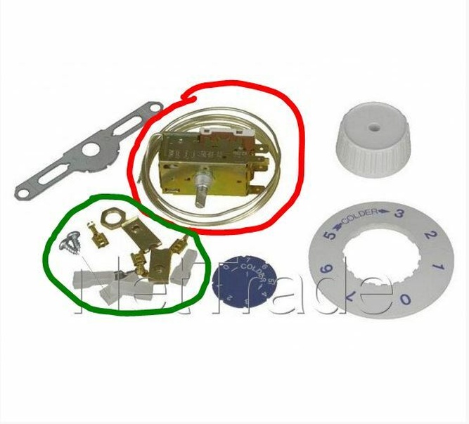

Kan ik ook alleen het rode vervangen?
Of die ik het overige (groene) ook te gebruiken, al zie ik nu nog niet waarvoor ik dit dien te gebruiken :)

  • Toerq
  • Laatst online: 16:54
robster018 schreef op zaterdag 29 oktober 2022 @ 19:43:
Top bedankt voor de hulp!!! Hier ben ik echt heel blij mee _/-\o_
de rest zal je niet nodig hebben maar dat zie je vanzelf wel. mischien zit er wel een instructie bij
