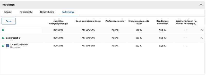

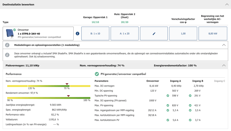

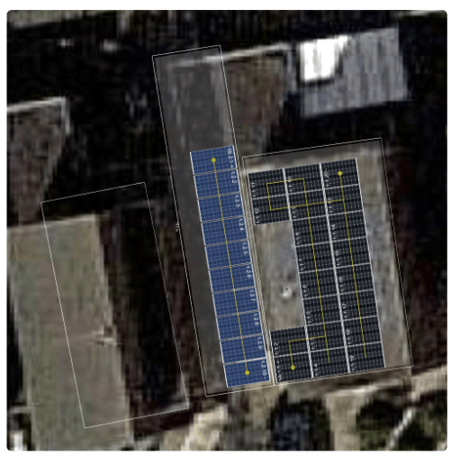

Ik ben er ver uit na veel wikken en wegen, al heb ik toch nog een vraag over de zonnepanelen die verlegd worden. Deze zullen op het dak van de garage worden gelegd. Ik heb gevraagd wat het scheelt in prijs om deze niet te verleggen, en dat is zo'n €1700,- ex btw.
Ik heb in Sunny Design Web een opstelling gemaakt van de offerte. De precieze plaatsing van de zonnepanelen klopt niet helemaal, maar ik wilde een beeld krijgen (de juiste zonnepanelen met juiste specificatie liggen wel op het juiste dak uiteraard :+).
Hier dus de layout van de zonnepanelen:
Afbeeldingslocatie: https://tweakers.net/i/ywPrYxMYOFQXbG-fZKK3lWjzVsk=/full-fit-in/4000x4000/filters:no_upscale():fill(white):strip_exif()/f/image/pmBamJpvTJxSQNPfBzowFk51.png?f=user_large
Het gaat dus om de blauwe zonnepanelen op het dak links.
De omvormer die ik krijg bij de nieuwe zonnepanelen is de STP8.0-3AV-40.
Volgens Sunny Design Web kan ik de oude zonnepanelen aansluiten op die omvormer alsmede de nieuwe zonnepanelen op het dak. De oude zonnepanelen hebben namelijk een Omnik Solar omvormer welke niet goed om kan gaan met schaduw en dat is er veel op dat dak.
De performance wijst uit dat ik moet rekenen op ongeveer 1000 kWh van de oude zonnepanelen op dat dak, aangesloten op de nieuwe omvormer.
Nu is mijn vraag, is dit de moeite waard of zal het niet zoveel opleveren?
De huidige zonnepanelen hebben mij niks gekost en vond het zonde om hier niets meer mee te doen, maar voor €1700,- moet ik wel zeker weten dat het nut heeft :)
Alvast bedankt!

En daarnaast eigenlijk nog een vraag, ik zag in andere topics dat als je 2 strings kan aansluiten op 1 omvormer, dat deze ongeveer gelijk moeten zijn qua panelen en evt opbrengst. Nu kon het ook verschillen als je 2 MPP trackers hebt (?), want dan zou het wel kunnen. Maar het moest wel genoeg spanning geven (Voltage) om überhaupt opbrengst te kunnen leveren. Hier heb ik alleen écht geen kaas van gegeten, hoewel ik hier gisteren veel naar gekeken heb. Maar hier zou ik graag wat expertise over willen hebben van Tweakers die dit wel snappen :)
  • blackd
reputatio schreef op maandag 7 november 2022 @ 13:55:
De tweede vraag is eigenlijk of het zin heeft om die zonnepanelen daar te leggen qua opbrengst (oftewel, geeft Sunny Design Web een redelijk accurate voorspelling)?
Dit hangt af of je de omliggende schaduwgevende objecten (gebouwen en bomen) hebt ingetekend.
Als je de twee sets zonnepanelen intekent op je dak, kun je ze beiden als aparte string in Sunny configureren aan de SMA omvormer. Je kan dan zien of je de juiste voltages haalt.
9000Wp o/w SolarEdge SE6K - Panasonic 5kW bi-bloc - gasloos sinds 17-7-2023

1000 kWh per jaar uit 2700 Wp lijkt me erg weinig.
Ook inclusief schaduw en degradatie geeft Sunnydesign toch veel meer aan?

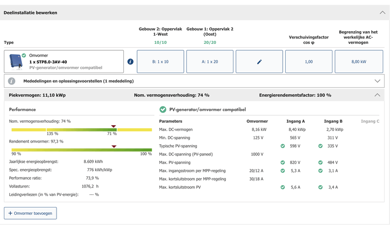

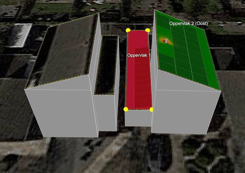

Ik heb het in Sunny Design Web als volgt ingetekend. Ik ben een leek op dit gebied maar wilde het proberen en zoveel mogelijk naar waarheidsgetrouw invullen. Ik heb vooral met de panelen op de garage last van de buren en die zijn dus ingetekend. Ik heb even de schaduwvorming ook laten berekenen in het design.
Afbeeldingslocatie: https://tweakers.net/i/Ty6nUgm0OLuKKK3uPaCOKCmlIuU=/800x/filters:strip_exif()/f/image/pzDhZZV99OWsjoTqn4YSdIz5.png?f=fotoalbum_large
De installatie van de omvormer als volgt (de nom. vermogensverhouding schiet dus naar beneden bij de 10 oude panelen op de garage):
Afbeeldingslocatie: https://tweakers.net/i/c3h0DLKUp_0s8_ehBlpCaA76TVA=/800x/filters:strip_exif()/f/image/bjePmztLE3VJrThfAegvB2I2.png?f=fotoalbum_large
En hier de Performance resultaten, met dit ingetekend te hebben lijkt het meer op 800 kWh dan 1000 kWh voor de oude panelen, de performance zonder de oude panelen is ongeveer 7500 / 7600 kWh.
Afbeeldingslocatie: https://tweakers.net/i/SdmnmfH7jSgO5ucWzPeAugWj3PA=/800x/filters:strip_exif()/f/image/maigtYC5EQj6ISetmKsoHmZx.png?f=fotoalbum_large

busscherski schreef op maandag 7 november 2022 @ 14:20:
Er staat dus waarschijnlijk weinig zon op dat dak.
Als de zon hoog staat, staat er volgens mij nog best wel wat zon op het dak rond de middag, maar bij het opkomen en neergaan van de zon ontstaat er veel schaduw.
Nu snap ik dat er niemand een glazen bol heeft wat het op zal brengen, maar ik wil een zo goed mogelijke (gecalculeerde) indicatie om de rekensom te kunnen maken. En deze kan ik niet maken zonder mede-Tweakers die er verstand van hebben :)

busscherski schreef op maandag 7 november 2022 @ 15:05:
Sunnydesign klopt altijd best goed
Maar het gaat ook vooral om je input, als die verkeerd is lijkt me de schatting ook niet reëel.
Na herberekenen komt hij nu ineens uit op 8.609 kWh, dus wel een opbrengst van 1000 / 1100 kWh met de extra panelen, zonder iets echt aan te passen. Is de opzet zoals hierboven te zien is een "goede" opzet of moet ik met meer dingen rekening houden?
Ik kan ook nergens vinden of deze 10 panelen genoeg opwekken voor de omvormer om te functioneren...

Een string van 10 panelen is wel voldoende. Deel anders nog even een screenshot van 'detailed view'

busscherski schreef op maandag 7 november 2022 @ 18:28:
Bedoel je dit? Ik kan verder niet veel vinden, behalve de leidingen en energiebeheer wanneer ik op detailplanning zit :)
Afbeeldingslocatie: https://tweakers.net/i/slwtONfX1f6b8aXMQghZAAcn9mY=/800x/filters:strip_exif()/f/image/XDWzwScGzt0DhF7iC0TnQ6FN.png?f=fotoalbum_large
  • blackd
@reputatio ja de groene vinkjes bij ingang B geven aan dat je goed zit qua voltages en stroom ten opzichte van wat de omvorrmer nodig heeft en aan kan.
  • busscherski
  • Laatst online: 16-08 17:58
Waarom zijn die ingang stromen zo laag? De panelen liggen toch niet op het noorden?

timovd schreef op maandag 7 november 2022 @ 17:58:

En als ik het goed begrijp heb ik door de 2 MPP trackers ook geen negatieve gevolgen van 1 zonnepanelen "set" die veel meer in de schaduw ligt dan de panelen op het dak? Zou namelijk zonde zijn als ze elkaar zo beïnvloeden.

busscherski schreef op maandag 7 november 2022 @ 19:31:
Is er een manier dat ik uit kan vinden hoe dit komt?
Het enige wat ik zou kunnen bedenken (als leek :+) dat het komt omdat de 10 oude zonnepanelen veel schaduwvorming hebben volgens Sunny Design Web?
Of wellicht dat ik iets verkeerds heb gedaan?
Ik heb ook geen idee of ik je evt toegang zou kunnen geven tot dit project, mocht je willen kijken naar wat ik (verkeerd) heb gedaan. Zou uiteraard erg gewaardeerd worden :)
  • busscherski
De jaaropbrengst vind ik dan wel weer logisch.

reputatio schreef op maandag 7 november 2022 @ 19:48:
Heb je exact de panelen gekozen die je gaat laten installeren en verplaatsen op de twee dakvlakken?
Ik heb ook vrij lage stroomsterktes in een simulatie. Geen idee waarom. Trina panelen met 11A MPP current.

JvS schreef op maandag 7 november 2022 @ 21:02:
Ik heb naar aanleiding van je bericht nog even de juiste zonnepanelen erbij gepakt. Blijkbaar had ik van de oude zonnepanelen een verkeerd model gepakt. De nieuwe kloppen wel :)
Hoewel de zonnepanelen die ik had gekozen evenveel Wp hadden (270Wp) per paneel, krijg ik bij het juiste type zonnepanelen een veel hogere opbrengst. Namelijk 9565 kWh(!) in plaats van 8600 kWh. Nu lijkt me dit een vergissing, maar mocht het wel zo zijn is het helemaal geen lastige keuze meer :)
Maar ik ga even uit van een vergissing, want 2000 kWh op een plek die veel schaduw vangt lijkt mij erg veel, maar wie weet zit ik er naast.
Afbeeldingslocatie: https://tweakers.net/i/73RJL0Oa-qm8ybjU_H6j5Dod1t0=/800x/filters:strip_exif()/f/image/L0nOvoqHX6DIPocRQV7oZd3a.png?f=fotoalbum_large

Is de schaduwsimulatie misschien weggevallen?
  • reputatio
  • Registratie: Mei 2017
  • Laatst online: 17:37
JvS schreef op maandag 7 november 2022 @ 21:37:
Na een paar keer aan/uit zetten en verschuiven en terug plaatsen komt hij nu inderdaad weer op 8750 kWh.
Maar als nog meer dan de vorige panelen, dus het heeft wel nut gehad :)
Morgen eens overleggen met het bedrijf van offerte 2 en vragen wat nu het exacte legplan is van de oude panelen en of ze het ook aansluiten op de nieuwe omvormer. Ben benieuwd of ze daar in mee gaan.
