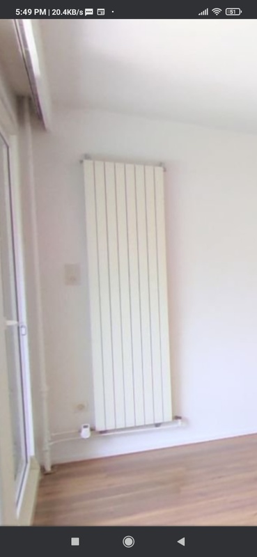

En een plat verticale radiator, hetzelfde verhaal Afbeeldingslocatie: https://tweakers.net/i/b_-8XBtpJcH6AHNlHkqY6G7s0qM=/x800/filters:strip_icc():strip_exif()/f/image/C6LxgK5z9urO8c7wYtDNN6fg.jpg?f=fotoalbum_large

Bij die kolomradiatoren (de eerste foto's) zou ik sowieso de folie direct op de radiatoren doen, die dingen hebben zoveel oppervlak door het ontwerp dat het eventuele verlies niet veel voorstelt.
