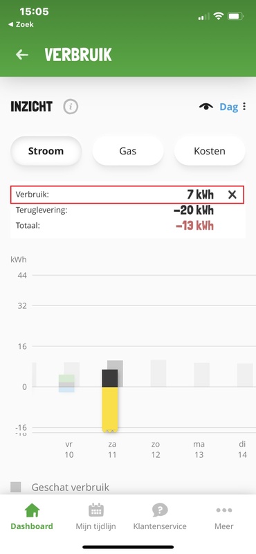

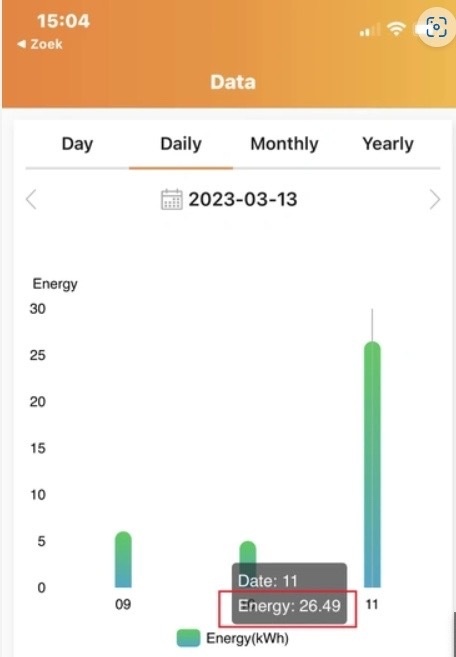

  • Audione0
  • Laatst online: 23:17
Audione0
Strijdt der titanen
adjego schreef op maandag 13 maart 2023 @ 14:51:
En hoe weet je dat je 26 kWh hebt teruggeleverd? Waar heb je dat vandaan?
Knielen schreef op maandag 13 maart 2023 @ 15:04:
Dan heb je zelf in huis 6kWh verbruikt, dit komt niet langs de meter en wordt dus ook niet geregistreerd
Das wel raar want de budget energie app geeft aan van wel.
Budget energie:
Afbeeldingslocatie: https://tweakers.net/i/gEFsqZvJNUw2HuhVdGkWc-WifNg=/x800/filters:strip_icc():strip_exif()/f/image/VXhk4JfuOvuiJrZQ5TLdMqsC.jpg?f=fotoalbum_large
Omvormer
Afbeeldingslocatie: https://tweakers.net/i/Da2ULsFKVUO3pOg1SKdjd1me53U=/full-fit-in/4920x3264/filters:max_bytes(3145728):no_upscale():strip_icc():fill(white):strip_exif()/f/image/kSNLn5j5MQYweyaaidWfylvL.jpg?f=user_large
[ Voor 60% gewijzigd door Audione0 op 13-03-2023 18:48 ]

  • dunklefaser
  • Laatst online: 20:58
dunklefaser
Point Of KnowReturn
@Audione0 Ik weet bijna zeker dat BE eigenlijk "levering" bedoelt en niet verbruik.
Wat via de smartmeter gemeten wordt is levering en teruglevering,
jouw werkelijk verbruik weet de netbeheerder niet.
Verbruik in huis moet je zelf uitrekenen = levering + (opwek (zie omvormer) - teruglevering)
YMMV
[ Voor 10% gewijzigd door dunklefaser op 13-03-2023 15:34 ]

  • ArthurMorgan
Moment 1 : verbruik in huis 2kW, opwek 1kW. BE ziet alleen 1kW verbruik
Moment 2: verbruik in huis 1kW, opwek 3kW. BE ziet alleen 2kW teruglevering
Wat jij opwekt en tegelijk verbruikt kan BE niet zien. Dat gebeurt namelijk achter de meter.
Stel jij wekt op een dag 25kWh op, en op die zelfde dag verbruik je 10kWh. Dan kan BE prima 20kWh aan teruglevering zien, en 5kWh aan levering. Want de 5kWh die direct verbruikt is tijdens het opwekken blijft buiten hun zicht.
[ Voor 32% gewijzigd door ArthurMorgan op 13-03-2023 15:42 ]
  • Knielen
  • Laatst online: 21:15
@Audione0
Dus om het plaatje nog even compleet te maken. In werkelijkheid heb je die dag dus 26 kWh opgewekt met je zonnepanelen.
20 kWh teruggeleverd en 7 kWh geleverd gekregen. Werkelijk verbruik voor die dag is dan dus 7 + (26-20) = 13 kWh.
[ Voor 3% gewijzigd door Knielen op 13-03-2023 15:40 ]

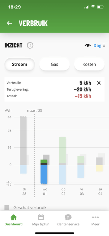

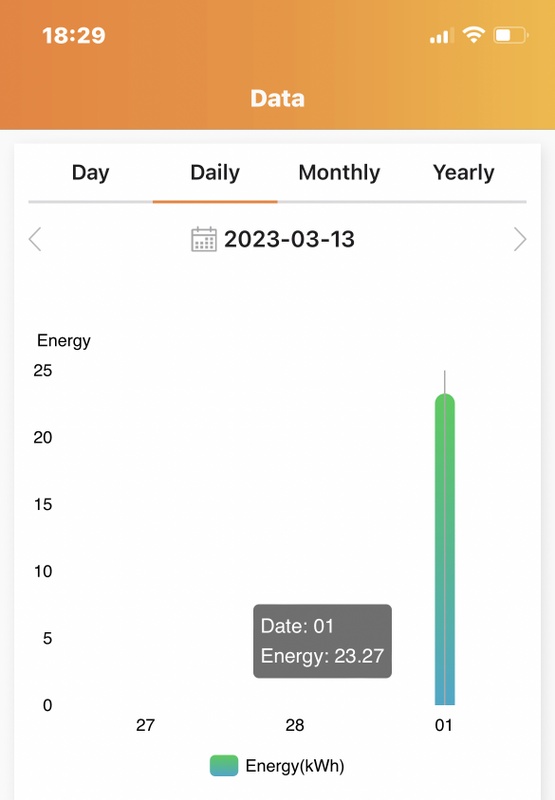

  • Audione0
Audione0
Strijdt der titanen
Knielen schreef op maandag 13 maart 2023 @ 15:40:
@Audione0
Sorry, maar ik ben je toch een beetje kwijt betreft je formule :)
Hier weer een ander voorbeeld, incl plaatjes.
Volgens Budget energie op 01-03 *20kW teruggeleverd en 5kW verbruik. Kom ik op -15 (zo geeft het plaatje weer)
Afbeeldingslocatie: https://tweakers.net/i/MDAwcFx1bxW6fYJFZokzaO_b0Tw=/x800/filters:strip_exif()/f/image/BU6PT78B5sAlHIo4wlnbZBAY.png?f=fotoalbum_large
Omvormer geeft 23,27kW teruggeleverd aan is een verschil van 3,27 tov wat Budget energie aangeeft.
Afbeeldingslocatie: https://tweakers.net/i/_Zee3od_JvPqp3UfG7c5toGV_4U=/x800/filters:strip_icc():strip_exif()/f/image/Ol8XyjV50fV7wHy7F5sd7lG1.jpg?f=fotoalbum_large
Is er verlies in het spel? Ik kan het niet rijmen nl :)
[ Voor 8% gewijzigd door Audione0 op 13-03-2023 18:41 ]

  • ArthurMorgan
Nee, die 3 kWh werd opgewekt op het moment dat je ook verbruik had. Dat noemen we direct verbruik.
Je meter kan maar 1 ding tegelijk meten. Of hij meet dat er geleverd wordt, of hij meet dat er teruggeleverd wordt. Nooit tegelijk.
Voordat je meter gaat meten leveren de zonnepanelen eerst de stroom die jezelf gebruikt. Is exact gelijk dan blijft de meter op 0 staan. (Je zonnepanelen leveren dus wel energie, en je omvormer ziet dat.) Als je meer opwekt dan verbruikt dan ga je terugleveren, en alleen het overschot zal door de meter gemeten worden.
Je levert dus in principe altijd minder terug dan je zonnepanelen opwekken. Omdat je altijd wel ergens iets aan verbruik hebt.
In mijn geval heb ik vandaag 5.8kWh gebruikt, hiervan is 3.6kWh door de zonnepanelen geleverd, en 2.2kWh is er geleverd via het net. Die 3.6 gaat dus af van mijn hele opwek vandaag (12.7kWh). Mijn teruglevering is dan ook 9.1kWh.
1 Verbruik 5.8
2 geleverd 2.2
3 totale opwek 12.7
4 Direct gebruik 3.6
5 teruglevering 9.1
alleen 2 en 5 zie ik terug bij mijn energieleverancier.
tl;dr: opwek en teruglevering zijn 2 totaal verschillende dingen
[ Voor 5% gewijzigd door ArthurMorgan op 13-03-2023 20:07 ]
