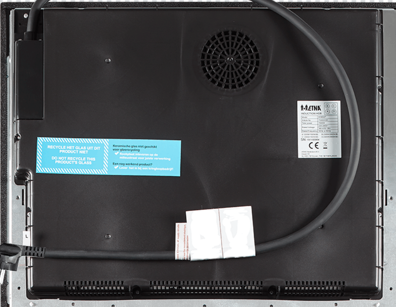

Ik zou een 1-fasige inductieplaat met normale stekker willen bestellen (deze), maar ons huidige gasfornuis is voor de 'ontsteking' aangesloten met een kabel die uit de muur komt.

Moet ik dat zwart blokje linksboven losschroeven en de kabel daar aansluiten? Ik weet niet zeker of dat los te schroeven is en de garantie vervalt dan misschien? Voor 3500 Watt ga ik geen kroonsteentje gebruiken...

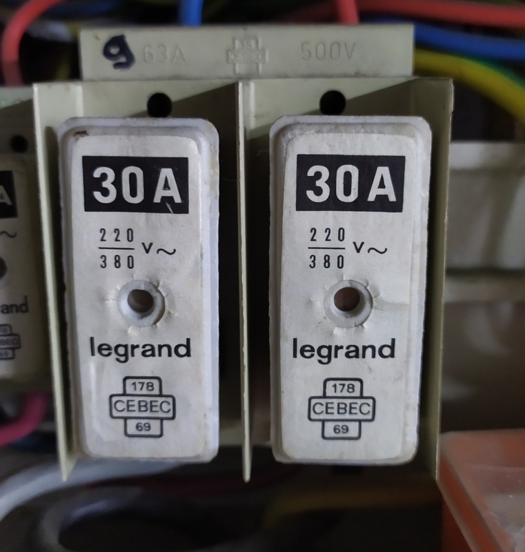

30A?
  • Stokertje
  • Laatst online: 14-08 16:56
Is dit in Belgie? En op die groep zat alleen de ontsteking van de oude gaskookplaat?
30A is nogal veel voor een eindgroep.
Ik kende ze niet, maar de eerste hit op google was een industriemuseum in Belgie, je hebt blijkbaar een museumstuk in huis 😛
https://www.industriemuse...in-van-het-merk-legrand-2
[ Voor 52% gewijzigd door Stokertje op 29-10-2022 13:17 ]
Stokertje schreef op zaterdag 29 oktober 2022 @ 13:13:
Inderdaad België. Er zat idd enkel de ontsteking van de gaskookplaat op aangesloten. Is zo gedaan door degene die de keuken geplaatst hebben (een of ander bedrijfje).

Persoonlijk zou ik er 16A inzetten, zeker als die kabel 3x2.5mm2 is. De nieuwe kookplaat is ook gemaakt voor een 16A groep.

Dat lijken wel nogal prehistorische dingen te zijn, ze zijn amper nog te vinden op en ik zou dus een groot formaat met 16 A moeten vinden (de 16 A's die ik nu heb zijn een kleiner formaat). Mijn oom stelt voor om de hele kast te vervangen...
  • Septillion
  • Laatst online: 14:46
Septillion
Kast vervangen zou ik wel overwegen ja. 30A is wel heel veel voor een 2,5qmm... Zelf zou ik dan gewoon een goed stopcontact op de muur maken en daar de plaat in stoppen. Of, als je toch gaar vervangen en je er bij kan, nieuwe kabel trekken en je niet enorm beperken met een 3,5kW plaat...
